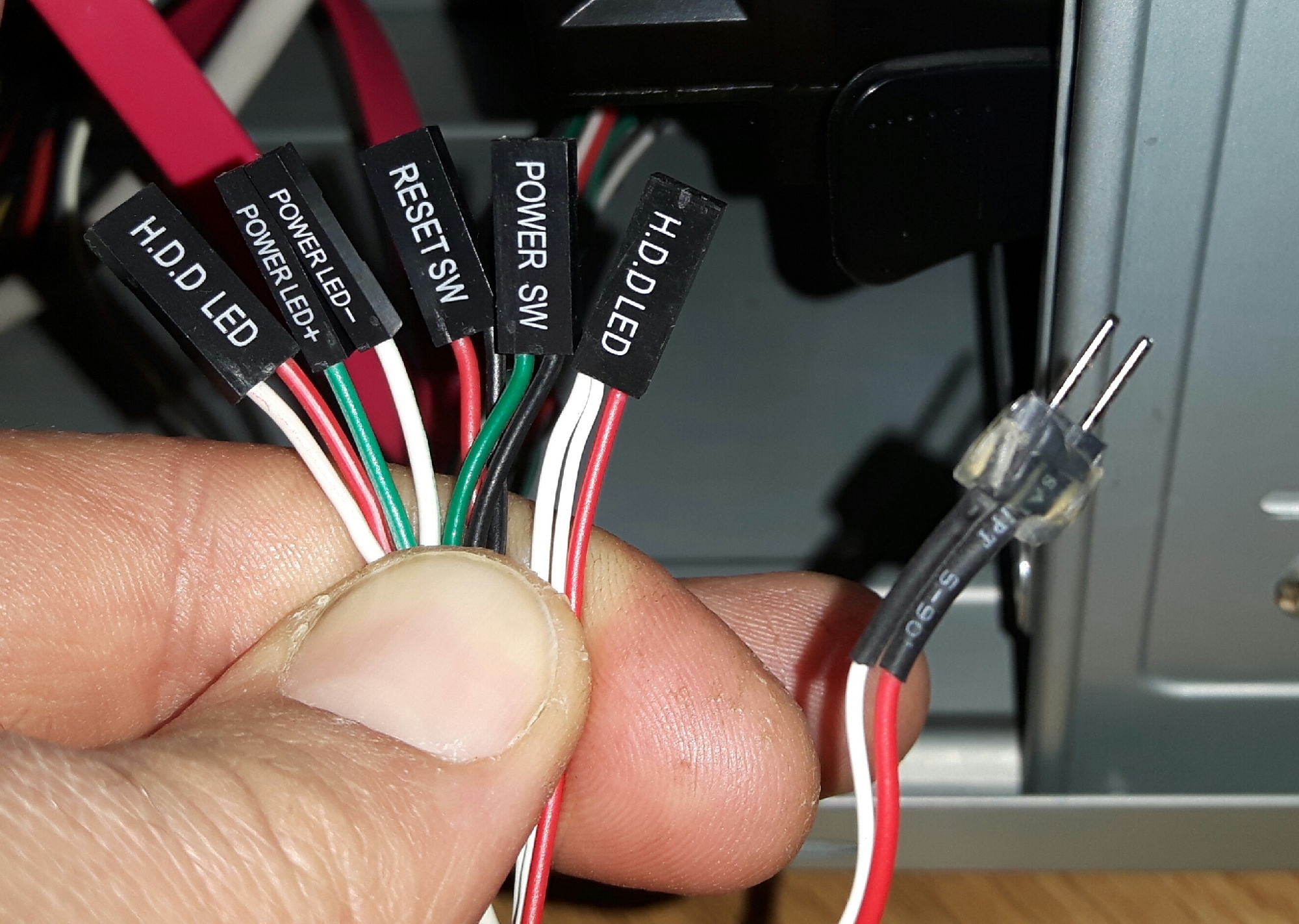

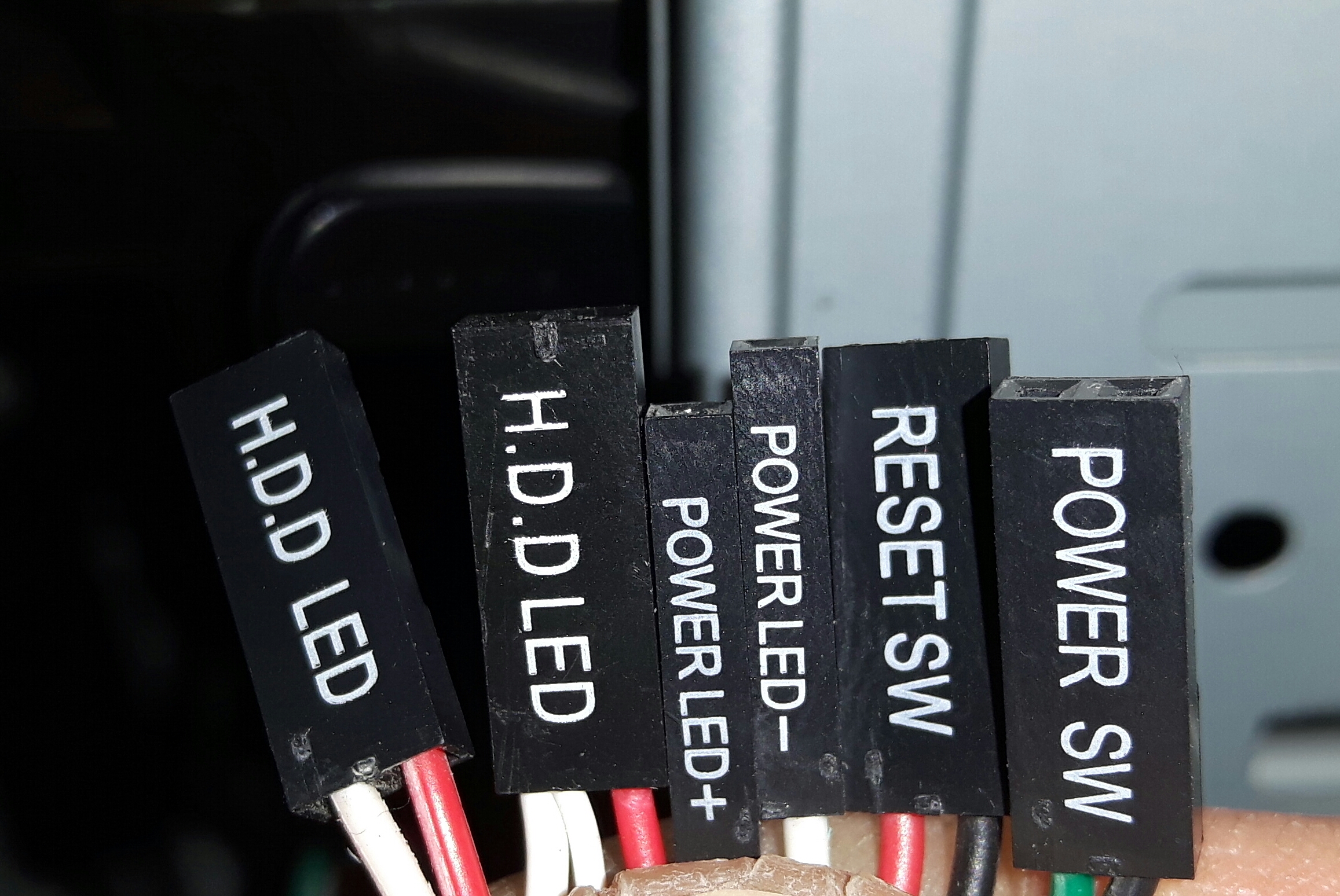

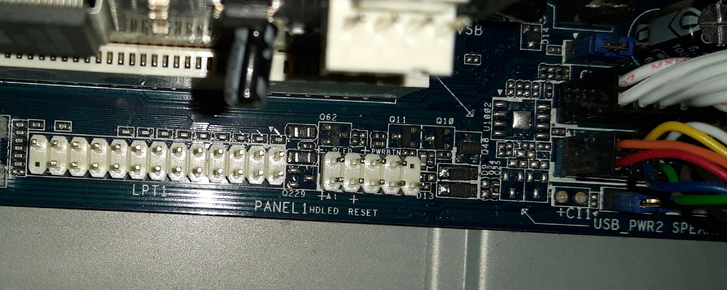

    Mam problem z podłączeniem kabli do płyty w komputerze.
    Czy ktoś z doświadczonych mógłby podpowiedzieć jak tu nic nie spalić?
    Mam dwa razy tak samo oznaczone wtyczki H.D.D LED. Do tego: pojedyncze POWER LED+, POWER LED-, podwójne RESET SW, POWER SW.
    Za to w pinach niewiele oznaczeń i łatwo się pomylić. Chciałem podpiąć podwójną wtyczkę HDD LED w pionie, ale na górnym lewym pinie też jest + i napis PLED.
    A przy drugim dolnym pinie od lewej jest + RESET, więc albo ten napis jest przesunięty i jest tylko orientacyjny, albo nie jest to miejsce na podwójny wtyk H.D.D LED. Jeśli są dwa, to gdzie podpiąć ten drugi?
    I trzecie pytanie: gdzie podpiąć męski wtyk podwójny wychodzący z wtyczki H.D.D LED ? Nie widzę tego miejsca, a raczej niezaizolowane dwa bolce muszą gdzieś siedzieć.
    Dziękuję za wszelkie podpowiedzi i poświęcony czas. Pozdrawiam.
    Ryzyko spalenia jest przy podłączaniu FP niewielkie, więc możesz sobie spokojnie poeksperymentować.
    Screen #1
    2 lewe górne → dioda power, plus po lewej.
    2 lewe dolne → dioda hdd, plus po lewej.
    Diody musisz podłączyć z właściwą polaryzacją.
    Guziki power i reset możesz podłączyć z dowolną polaryzacją.
    power → 2 prawe górne.
    reset → 2 prawe dolne.
    Widać, że Chińczykowi w fabryce przesunął się nadruk na płycie i "+" źle pokrywa się z pinami.
    Bolec nr. 9 jest to zapewne "klucz" do wtyczki zunifikowanej 4 w 1. Czasami jednak ten dodatkowy pin jest używany.
    Piny męskie do drugiej wtyczki HDD to jakaś pozostałość po poprzedniej płycie gł. Tego zapewne nie będzie gdzie podłączyć na obecnej.

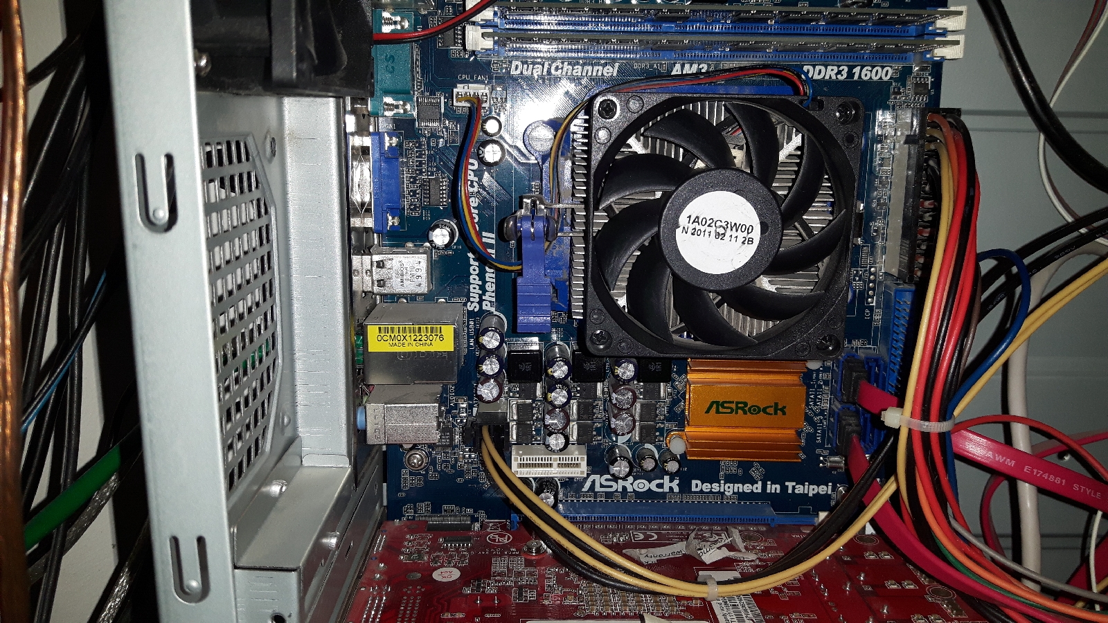

    Przepraszam, że nie napisałem. To już stary komputer. Płyta główna ASRock jak na zdjęciu.
    Nie trafiłeś kadrem w model. :D
    Jest on niżej, między slotami PCI-E, a PCI. Ogólnie to już zbędne. Zrób wg. tego, co napisałem.
