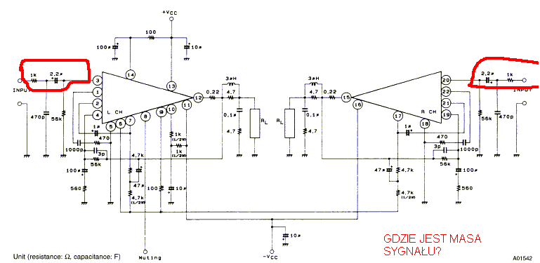

    Jak w wieży SONY RX88 zrobić wyjście na zewnętrzną końcówkę mocy? Wieża działa z odłączoną (lub spaloną ale wtedy buczy w słuchawkach) własną koncówką mocy. Z tyłu są 2 wejścia (4chinche jedna para do VIDEO druga do MD IN) oraz jedno wejście MD OUT które niestety nie jest regulowane. Czy dałoby się wyprowadzić sygnał wchodzący do starej końcówki na zewnątrz? Najlepiej poprzez wyprowadzenie go za pomocą 2xchinch (mogę zrezygnować z wyjścia niereg. MD OUT i podłączyć kabelki od sygnału końcówki, tylko które?) Które to są konkretnie kable na serwisówce? I czy to jest trudne w realizacji? Może lepiej zostawić to gniazdo i założyć inne w innym miejscu? Tylko jest problem z wyprowadzeniem przewodów.

    Sygnał da sie wyprowadzić bez problemowo.Weś amplikacje STK4231 i zobacz na których nogach masz wejścia (nieodwracające) i poprostu z tych nóg podprowadź sygnał na wejście końcówy zewnętrznej czy jak to nazwiesz.

    Pytam dlatego bo spaliłem już 3 STK które były "oryginalne" tylko w opisie na stronie sklepu w którym kupowałem. Nie lepiej się wpiąć kabelkami przed płytkę "power board" bo mogę tą płytkę ominąć. A sygnał przecież zanim dojdzie do stk musi przejść przez kilka elementów biernych. Jak sprawdzić które kabelko w kostce wchodzącej do płytki z końcówką to sygnał?

    WIęc tak żeby dostać sygnał wyjściowy musisz:
    Wylutuj ten kondensator 470p w każdej szynie wejściowej i zewrzyj ten 1K tak żeby go nie było.Po tych czynnościach sygnał pociągnij z 3 i 20nogi miejsca gdzie miał być STK.Masa sygnału jest wszędzie,masę sygnału dołącz 5 nogi stk !

    Próbowałem podłączać to odłączając płytkę z końcówką ale wtedy nie działa gniazdo do mikrofonu (które poprzez MIC BOARD-wzmacniacz mikrofonowy) oraz słuchawek (sygnał do słuchawek wychodzi z płytki koncówki mocy, stąd problemy z przydźwiękiem w słuchawkach przy uszkodzonym STK). Nie działa też funkcja DBFB wzmacniająca basy (jest to rodzaj sprzężenia zwrotnego realizowanego za pomocą grupy tranzystorów na płytce mocy, może działać jedynie z oryginalną końcówką mocy wlutowaną na swoim miejscu)Obecność płytki z koncówką (nawet przy braku STK) jest niezbędna, w razie odłączenia zasilania wieża się wyłącza po 3 sekundach. Natomiast STK może nie być, wszystko działa bez STK. Wylutowałem spalony STK i podłączyłem kabelki PRZED elementy z aplikacji STK które trzeba pominąć przez co wszystko działa (mikrofon i słuchawki także). Podłączyłem to bezpośrednio do złączki na płytce z końcówką co widać na schemacie poniżej.
