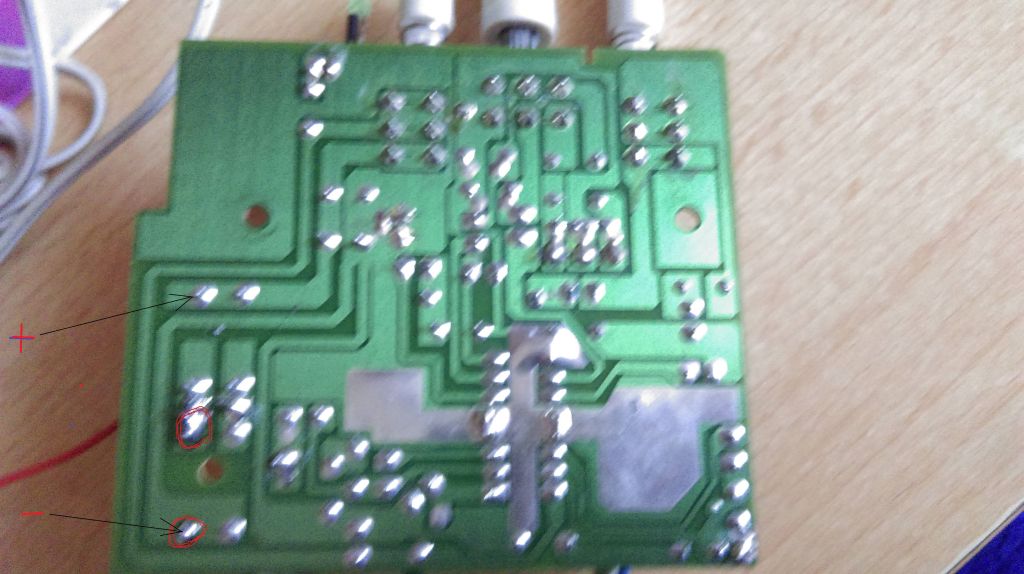

    Mam problem ze wzmacniaczem komputerowym.
    Wszystko zaczęło się od tego , że jeden przycisk wypadł i myślałem ze nie jest potrzebny...
    Podłączyłem wszystko tak jak należy i włączyłem. Głośniki zaczęły buczeć więc zacząłem szukać zwarcia. Po nieudanych próbach dalej buczało , wpadłem na pomysł podłączenia do baterii od wiertarki 14,4v tak jak to zrobiłem kiedyś i działało. Przy podłączaniu zaczęło iskrzyć i nie minęła sekunda , a z dymem poszła dioda prostownicza. Później zorientowałem się że to wszystko było przez ten przycisk... Przelutowałem więc diodę na nową (taką samą), naprawiłem przycisk i teoretycznie wszystko powinno działać. Ale gdy podłączyłem pod zasilanie dioda wybuchła i poleciała aż pod sufit, a z kabelków dalej iskrzyło. Co jest nie tak?
    Poniżej przedstawiam zdjęcia.
    Wzmacniacz komputerowy, dioda wybucha. Iskrzy przy podłączaniu.
    Niebieskie kabelki to zasilanie. Reszta to dwa kanały i jack.

    Jak posiadasz multimetr to zacznij od pomiaru pozostałych diod na zwarcie, potem zmierz czy nie masz zwarcia w dalszej części układu możesz zrobić to na głównym kondensatorze elektrolitycznym (to ten największy). Po wybuchu diody nie podłącza się napięcia ona nie wybuchła sobie od tak!

    Tak właśnie tam podłączam ,bo tam szły kabelki od transformatora, a gdzie powinienem podłączać?

    Odnośnie podłączenia pod baterię czy akumulator, to lepiej odlutować diody z płytki (choćby jednym końcem).

    Rozumiem, ale mam zasilacz 12v dc i chciałbym to nim zasilać. Więc do niego muszę mieć diody ? Narazie bym spróbował wlutować jeszcze jedną diode bo znalazłem identyczną. Wtedy kabelki te niebieskie obojętne który plus, a który minus ?

    Przylutowalem kabelki jak panowie kazali i wzmacniacz dziala ale glosniki bucza bardzo glosno . Glosniki to 2x 8w 8ohm wczesniej ladnie graly na tym wzmacniaczu.

    Moim zdaniem przekroczyłeś napięcie zasilania wzmacniacza, i go posadziłeś - ale to tylko moim zdaniem. Jednak fakt wysadzenia diod na to wskazuje, za darmo nie strzelają.

    Niebieski - plus
    Brazowy - minus
    Zasilacz : Wzmacniacz komputerowy, dioda wybucha. Iskrzy przy podłączaniu.
