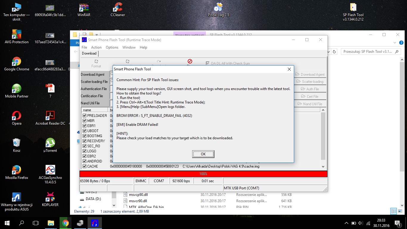

  • #10 16096461
    wronki112
    Posty: 45
    Ocena: 7

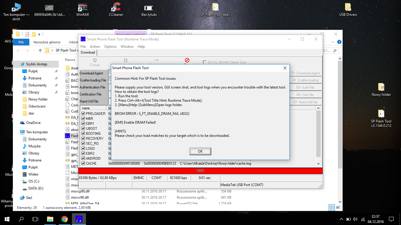

    Tablet nie uruchamia sie ale po podłączeniu pod usb i przytrzymaniu resetu wykrywa go w systemie ,sprobowalem wgrac softa ale wyskakuje blad 4032 ,ktos pomoze ?

    Podaj dokładny kod błędu.

    Dałem ci link do programu spróbuj wgrać tym moim nowszym z opcją format+download skoro i tak backupa nie robisz.

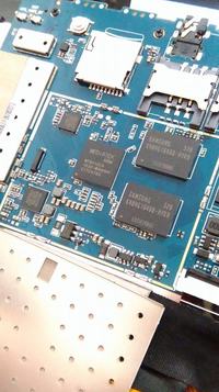

  • #14 16096603
    wronki112
    Posty: 45
    Ocena: 7
    próbowałem tym nowszym ale on sie zawiesza i nic nie idzie

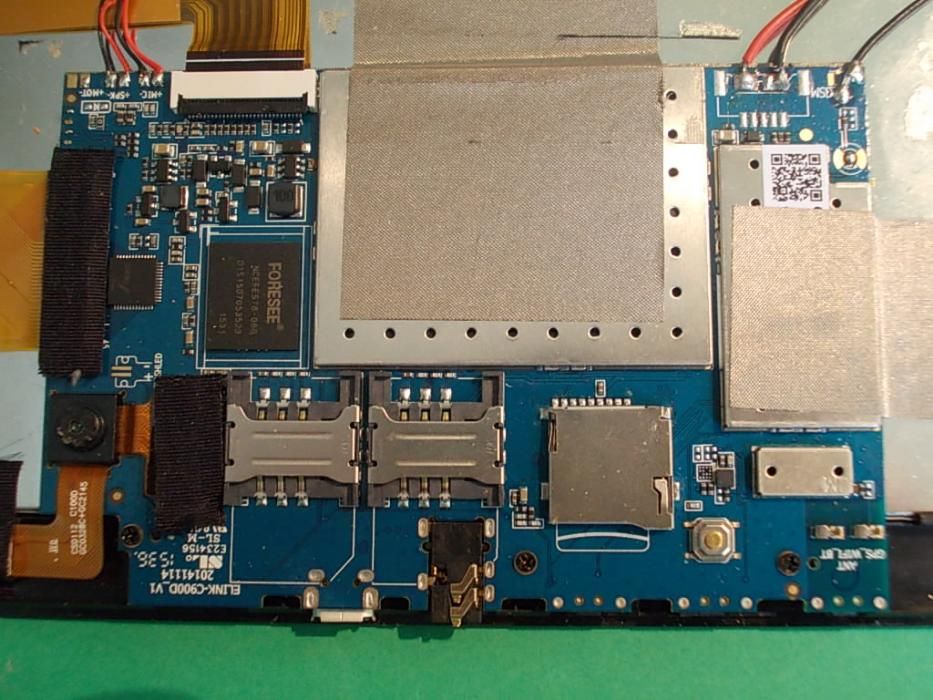

    dorzucam zdj płytki
    Gdzie znaleźć firmware do Cavion Base 10?
  • #15 16096641
    gradek83
    Posty: 9109
    Pomógł: 930
    Ocena: 2104
    Pod tą blaszką masz chipset możesz ją podważyć delikatnie i wtedy zdjęcie zrobić.

  • #17 16096740
    nutergsm
    Posty: 8429
    Pomógł: 1034
    Ocena: 1665
    W programie spflashtool jest zakładka format w niej formatujesz. W załączniku kilka wersji spflashtoola.
    • FlashTool_exe_v5.1320.00.7z (3.31 MB) Musisz być zalogowany, aby pobrać ten załącznik.
    • SP_Flash_Tool_v3.1238_Win.7z (2.98 MB) Musisz być zalogowany, aby pobrać ten załącznik.
    • SP_Flash_Tool_v5.1552_Win.7z (23.86 MB) Musisz być zalogowany, aby pobrać ten załącznik.
    • SP_Flash_Tool_v5.1628_Win.7z (24.25 MB) Musisz być zalogowany, aby pobrać ten załącznik.
  • #18 16096757
    wronki112
    Posty: 45
    Ocena: 7
    wyskakuje ten sam błąd

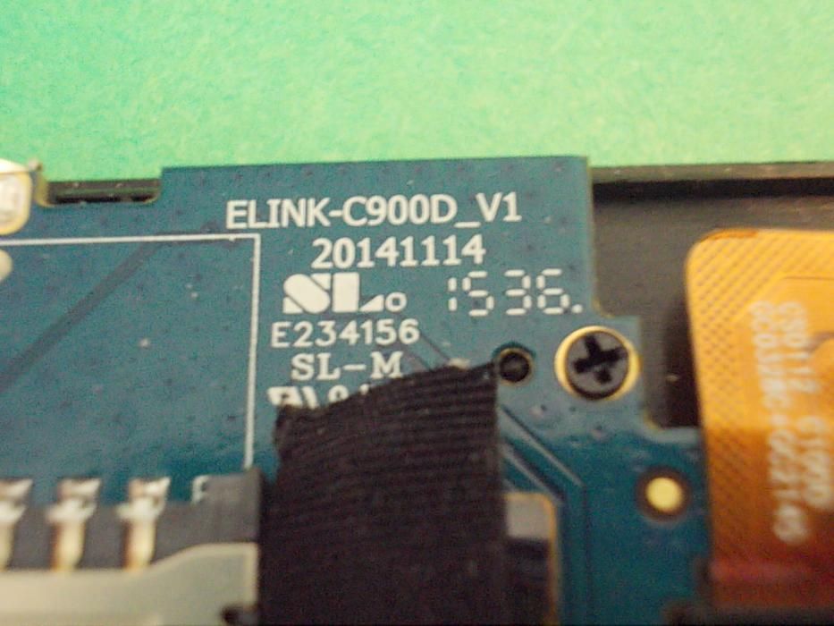

  • #22 16096874
    gradek83
    Posty: 9109
    Pomógł: 930
    Ocena: 2104
    MT8312 czyli nie pokrywa się z tym MT6582 więc to nie ten firmware przez co PRELOADER nie zainicjuje chipsetu.
    Musi się pokrywać.
    Przykład
    Ewentualnie poszukać trza by alternatywnego romu np do:
    GOCLEVER QUANTUM 700M 3G
    Są prawie identyczne

  • #25 16098687
    wronki112
    Posty: 45
    Ocena: 7

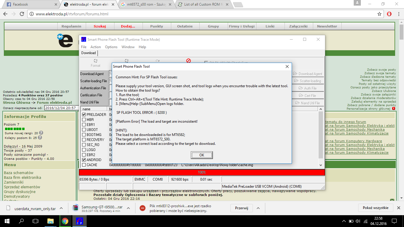

    Panowie spokoj , probowałem wgrac ale nie idzie bo wyskakuje komunikat ze probuje wgrac MT6582 a pisze ze powinno byc MT6572
  • #26 16098798
    gradek83
    Posty: 9109
    Pomógł: 930
    Ocena: 2104

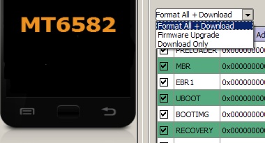

    A odpal ten mój program czyli nowszą wersję tego co używasz i wczytaj MT6582_Android_scatter.txt niech się załaduje wszystko w opcjach zmień na Format all + download.
    I teraz tak:
    1)Wyłącz całkowicie tablet.
    2)Wciśnij i trzymaj wciśnięty reset i nie puszczaj
    3)podepnij kabel USB
    4)Naciśnij w programie Download
    5)Wciśnij Volume+ i trzymając puść reset
    6)I jak tylko czerwony pasek załaduje puść Volume +
    Czasem Volume+ nie jest potrzebne wystarczy zwolnienie samego przycisku reset.
    Jeśli pomimo tego nic się nie zacznie formatować ani wgrywać i wywali błąd to podaj ten błąd.
    A jaki masz stan baterii naładowana do przynajmniej połowy możesz sprawdzić napięcie ?
  • #27 16105418
    wronki112
    Posty: 45
    Ocena: 7

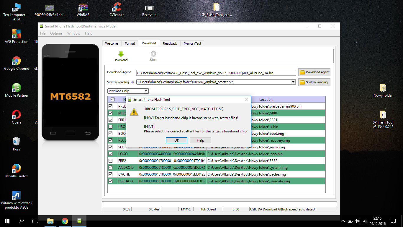

    bateria jest prawie do pełna naładowana,wrzucam bład Gdzie znaleźć firmware do Cavion Base 10?
    probawlem rowniez wersja sp flash 3,13 Gdzie znaleźć firmware do Cavion Base 10?
    jeszcze napotkałem taki blad Gdzie znaleźć firmware do Cavion Base 10?

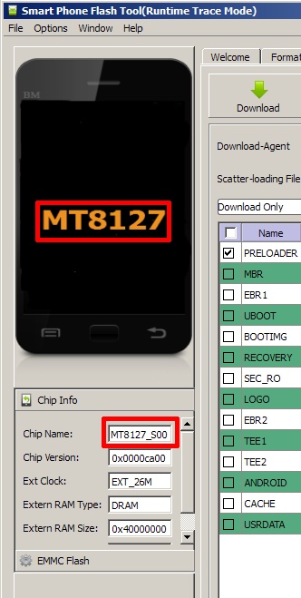

    tak ale ktory firmware i przy wgrywaniu pisze ze potrzebuje mt6572 s00
