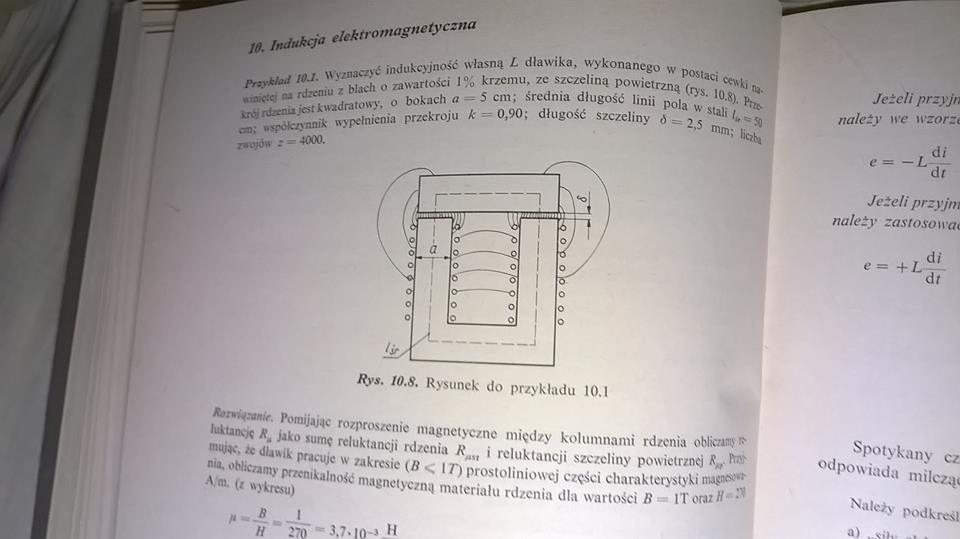

    Wolę Polskie lub Rosyjskie materiały:
    Wyprowadzenie równań transformatora i współczynnika AL - skąd pochodzą? Wyprowadzenie równań transformatora i współczynnika AL - skąd pochodzą?
    Ładunek statyczny występuje, jako że transformatory i dławiki nie są idealne:
    http://doi.prz.edu.pl/pl/pdf/elektrotechnika/37
    Wyznaczanie natężenia indukcji (B) jest bardzo istotne dla projektowania transformatorów, gdzie transformator powinien pracować w części prostoliniowej pętli histerezy jego rdzenia. Dla dławików i przekładników prądowych również, nie mówiąc o wzmacniaczach magnetycznych (może kiedyś powrócą do łask).
    A z jakiej książki te zdjęcia ?
  • #9 16108945
    _lazor_
    Posty: 3795
    Pomógł: 259
    Ocena: 1130
    Roman Kurdziel "Podstawy elektrotechniki" wydanie 2
✨ W dyskusji poruszono pochodzenie równań transformatora oraz współczynnika AL. Użytkownicy wskazali na znaczenie prawa Faradaya oraz układów równań różniczkowych w opisie transformatora. Podano również metody wyznaczania indukcyjności zastępczych cewek sprzężonych w połączeniach równoległych i szeregowych. Wskazano na istotność materiałów źródłowych, takich jak książki Romana Kurdziela i Antoniego Plamitza, oraz na przydatność dokumentów i artykułów naukowych w zrozumieniu tych zagadnień. Użytkownicy podkreślili również znaczenie indukcji magnetycznej w projektowaniu transformatorów.
