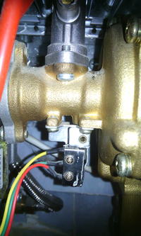

    Bardzo proszę o identyfikację części na zdjęciu. Chodzi o całą mosiężną część z pokrywą korpusu.
    Spod mikro przełącznika kapie woda, chciałbym oszacować cenę części i podjąć decyzję.
    A może ktoś już z tym robił i wie co dokładnie poszło, oring etc.

    Cały piec kosztuje 750zł, więc głupotą byłaby wymiana części za takie pieniądze. (o ile dobrze pamiętasz)
    Myślę, że wystarczy wymienić w środku membranę lub coś w tym stylu, ale szukałem trochę i nie znalazłem w sumie żadnych części do tego pieca, więc nawet gdybym chciał to nie ma co kupić. Może jakiś zamiennik z innego modelu?

    Nie ma części zamiennych do zespołu wodno-gazowego. Zamiennik też nie występuje.
    Ogólnie ten model Junkersa jest nieszczęśliwy i nie polecany. Za to model Junkers WRDP 11-2B to najlepsza terama na rynku razem z Polskim Termetem g19-02.

    Załóżmy, że teściu zechce wymienić cały zespół wodno-gazowy (choć postaram się aby jednak kupił nowy piec) to gdzie w ogóle można nabyć części do tego pieca? Tylko serwisy?

    Tylko serwis. Ale musisz pamiętać o tym że jeżeli cześć zostanie wymieniona przez osobę prywatną to nie ma na nią gwarancji. Tylko montaż przez autoryzowany serwis.

    Ale co mają serwisanci do kiepskiej jakości piecyków Junkers czy Valiant, które po gwarancji siadają i trzeba wymienić części, które kosztują 90% ceny nowego piecyka?
    Miałeś rację Magister_123, wymieniony został cały zespół wodno-gazowy bo części poszczególnych nie ma w obiegu i trzeba kupić całość, koszt 550zł, nowy piecyk wyżej wymieniony kosztuje 700zł.
    Wg mnie to była tęga głupota, ale niech robi sobie co chce, zaraz poleci nagrzewnica i już w częściach będą dwa nowe piecyki.
