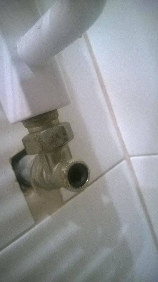

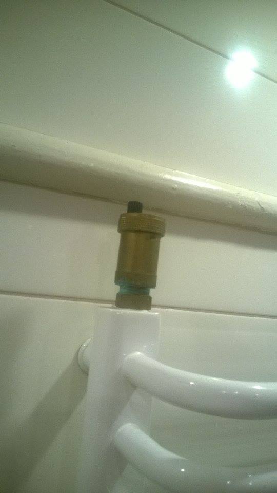

    temat stary jak świat... problem z grzejnikiem. Opis 4 piętro, wszystkie grzejniki grzeją jak szalone w łazience nie bardzo lub wcale. Odpowietrzałem ustrojstwo ale grzejnik zrobił się lekko ciepły a rurka w zaworze dolotowym jest naprawdę ciepła. Jest sens dalej odpowietrzać tzn. spuścić dużo wody czy może kombinować z wymianą zaworu...
    Grzejnik w łazience słabo grzeje, rura przed zaworem ciepła, za zaworem chłodna Grzejnik w łazience słabo grzeje, rura przed zaworem ciepła, za zaworem chłodna Grzejnik w łazience słabo grzeje, rura przed zaworem ciepła, za zaworem chłodna
    Mi się wydaje, że to problem z zaworem ponieważ rura przed nim jest ciepła a za nim już letnia lub chłodna.
    A ten odpowietrznik automatyczny musi być cały czas mocno dokręcony łepek?
    Edit
    Taki zawór na wylocie można regulować?
    Odpowietrzanie nie polega na spuszczaniu wody , lecz spuszczaniu
    nie ma to znaczenia , on ma odpowietrzać i nie jest do regulacji .
    Jeżeli w środku jest śruba regulacyjna , to tak .
    Jeszcze kryzowanie sprawdź .

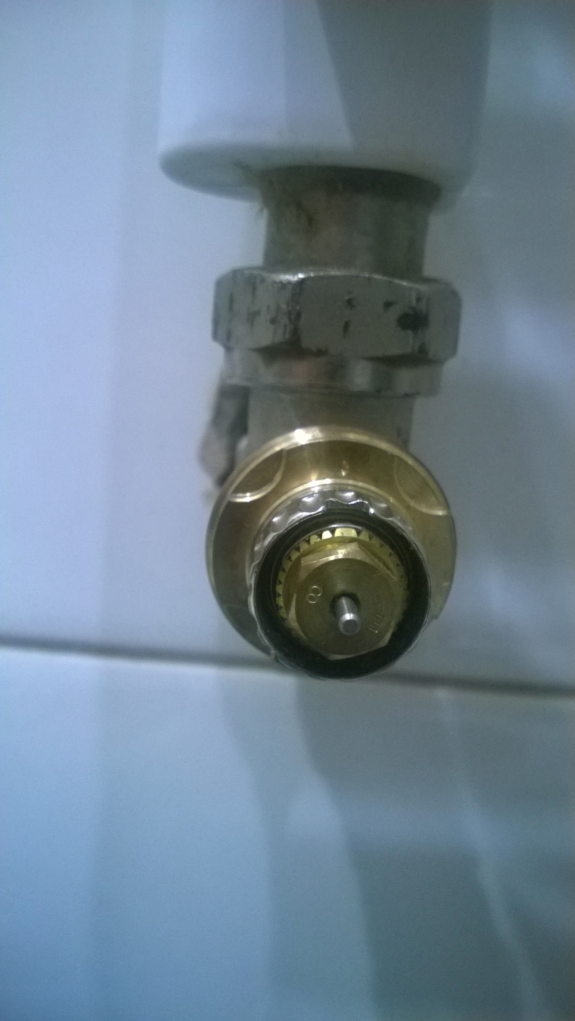

    Jak można sprawdzić to kryzowanie?
    W zaworze z ostatniego zdjęcia masz śrubę na klucz ampułowy, wykręć trochę. Ten czerwony kapturek na zaworze zasilającym ma być tylko lekko zakręcony, mocniejsze dokręcenie ogranicza przepływ wody. Kapturek na odpowietrzniku ma być tylko załapany.
    Właśnie tak zrobiłem ale efekt dalej mizerny. Nie rozumiem tego. Dopływ ciepły a grzejnik zimny.... próbowałem dalej odpowietrzyć ale powietrza już nie ma w grzejniku.
    Edit: Ten zawór jest dobre ustawiony?

    Ocena: 638
    Jeżeli symbol "N" na pierścieniu jest na wysokości kropki na zaworze to jest pełny przepływ.
  • #7 16092913
    jarek_misiu
    Posty: 22
    Mam go delikatnie przestawionego w lewo można to jakos poprawić ?
  • #8 16092969
    gersik
    Poziom 33  
    Posty: 1717
    Pomógł: 164
    Ocena: 638
    Podciąg delikatnie pierścień do przodu i przekręć.
    Grzejnik zimny, bo nie ma drożnego powrotu. Albo ten zawór kryzujący na powrocie wkręć do końca i z powrotem wykręć, albo faktycznie gdzieś jest zamontowany ogranicznik przepływu.
