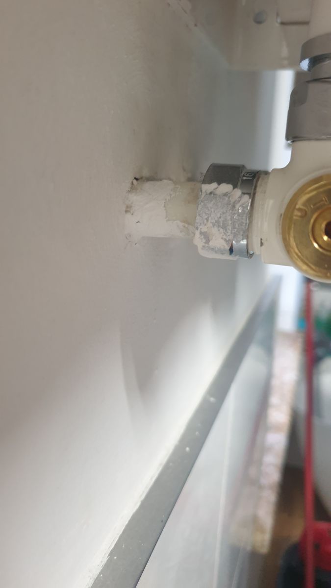

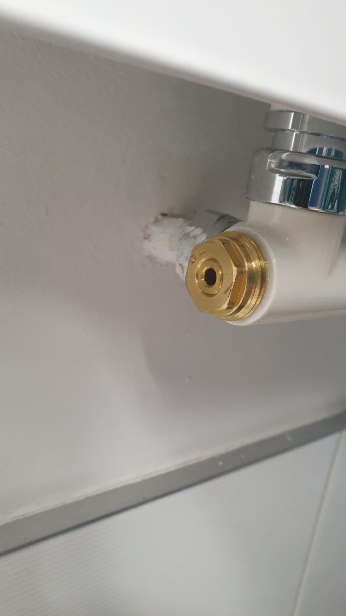

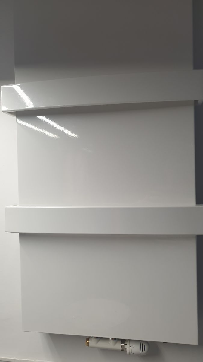

    Witam. Piszę do was ponieważ mam problem z grzejnikiem w lazience. Grzejnik caly czas szumi dosyć głośno i się cały nie nagrzewa. Jest cieplejszy po lewej stronie a z prawej jest chlodny. Niestety jestem zielony w tych sprawach i nie orientuje sie co mogłbym na to zaradzić. Dodam że odpowietrzałem go (standardowy odpowietrznik z dziurka u góry grzejnika, woda leci i nie slyszalem syczenia powietrza). Najwiekszy szum jest jak przekrece go na 3 . Mieszkam w bloku i mam ogrzewanie z miasta. Na dole w klatce jest wezel cieplny ale niecmam tam dostepu . Czy ktoś mogłby mi coś doradzić? Jestem zielony w tych sprawach... Termostat grzejnika z ustawioną temperaturą na poziom 3. Zdjęcie złącza rurki przy grzejniku w łazience. Zdjęcie zbliżenia rury grzejnika z zaworem w łazience. Biały grzejnik łazienkowy na tle białej ściany, z widocznym regulatorem temperatury na spodzie.

    No właśnie, wydaje mi się, że poprawnie. Odkręciłem śrubę kluczykiem i z dziurki zaczęła lecieć dość "silnym" strumieniem woda. Nie było słychać żadnego syczenia powietrza ani nic w tym stylu... Dlatego nie wiem, jak zdiagnozować przyczynę...
    To bardziej objaw ograniczonego przepływu, a nie zapowietrzenia. Poczytaj o kryzowaniu zaworu termostatycznego, jest sporo o tym tu na forum.
