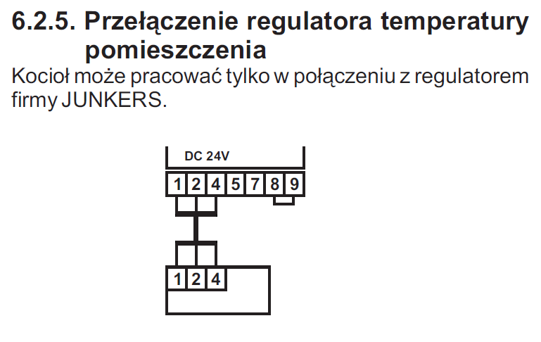

  • #11 16102601
    Felini
    Moderator
    Posty: 1334
    Pomógł: 124
    Ocena: 432
    Sprawdź połączenia regulatora z piecem w/g załączonego schematu.

    Sterownik podpiety prawidlowo lecz brak jakiejkolwiek reakcji na tryb dzien i noc w pelnym zakresie temperatury, tylko zegarek dziala prawidlowo
    Jednak po ustawieniu na temp * piec przestaje grzac, wiec cos jednak dziala. Nie mam juz sil na zabawy. Sa jakies nowsze modele cyfrowe, ktore beda dobrze graly z tym kotlem?
  • #19 17457469
    Felini
    Moderator
    Posty: 1334
    Pomógł: 124
    Ocena: 432
    Sprawdź prawidłowość przyłączenia po stronie pieca, jak i sterownika. Jeśli połączenia są prawidłowe, nastaw przełącznik regulatora na symbol słońca i zmieniaj ustawienia pokrętła. Piec powinien wyraźnie reagować włączając się, gdy ustawisz temperaturę wyższą, niż jest w pomieszczeniu, i wyłączając, jeśli ustawisz pokrętło wyraźnie poniżej temperatury pomieszczenia. To samo spróbuj zrobić przełączając regulator na symbol księżyca. Jeśli nie będzie reakcji pieca na zmiany ustawienia pokręteł, a sterownik jest prawidłowo przyłączony, może to oznaczać jego niesprawność.

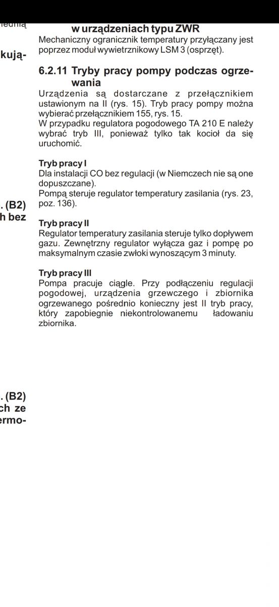

    Czyli wychodzi na to, że na moim sterowniku Trq 21 to nie zadziala i musialbym go zmienic na tfp2 albo tw2 😔
    Junkers Cerastar ZR/ZWR 18-3 - proszę o informacje nastawcze trybu ekonomicznego
    Jezeli zebralbym odpowiednie elementy do budowy pogodowki to w jaki sposob musiałbym ustawic pracę pompy na III bieg? W instrukcji TA210 E napisano ze nalezy takie ustawienie na piecu zrobic, w przeciwnym przypadku bedzie blad d2 i piec nie wystartuje. Natomiast w instrukcji kotla jest krotkie info o III biegu pompy natomiast z tego co wiem na pokretle jest tylko I i II . Dodam ze mam do kotla podpiety zasobnik wody. Moze ktos rozwiac moje wątpliwości co do III biegu i sposobu jego aktywacji? Jesli okaze sie ze na tym kotle nie mam możliwości podłączenia pogodowki to daruje sobie ten temat.
  • #23 18446856
    tedik85
    Poziom 8  
    Posty: 17
    Ocena: 11
    Znalazlem inny instrukcje do cerastara i tam tez wyczytalem ze pogodowka automatycznie ustawia pracę pompy na III tryb. Warunkiem jest ustawienie na piecu trybu II. Pytanie czy u mnie tez tak jest jak w poniższym screenie?
