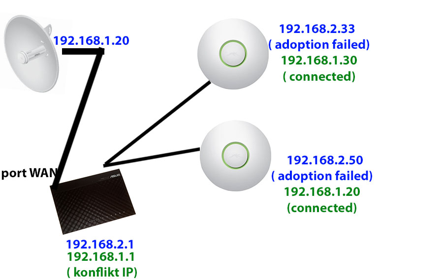

    Mam taki problem w Unifi pod podłączeniu do routera gdy klasa adresów to 192.168.1.1 unifi ładnie się adoptują niestety gdy zmienię w routerze IP na 192.168.2.1 to już nie chcą się adoptować próbowałem ręcznie zmienić adresy IP w unifi niestety nic nie pomaga problem w tym że nie mogę mieć adres u w routerze 192.168.1.1 ponieważ wtedy wyskakuje konflikt z anteną Ubiquity PowerBeam M5. Proszę o pomoc UNIFI UAP - Ubiuity UNIFI nie chce się połączyć do routera

    Ustaw adresacje na routerze 192.168.2.1
    -DHCP start 192.168.2.10
    -1 Unifi 192.168.2.2
    -2 Unifi 192.168.2.3
    Najprościej w pierwszej kolejności zmienić adresacje dwóch Unifi a następnie routera.
    I spróbuj pingować po kolei dwa Unifi.
    Ja tak zawsze robię, AP'kom przypisuje adres na stałe wyższy niż router a po nich dopiero jest DHCP.
    Oczywiście na unifi dhcp off i maska zgodna z routerem.

    Własnie tylko jak chcę zmienić IP z palca to nie chce mi zmienić i ciągle jest 192.161.1.xxx Tak jakby nie chciał się przestawić nie rozumiem czemu z routera nie dostaje adresu w postaci 192.168.2.xxx

    firmware masz najnowsze? dziwne objawy...
    a adresacji power beam nie możesz zmienić?

    Firmware najnowszy w power beam za bardzo nie wiem jak zmienić ta adresacje bo jak zmieniłem na 192.168.2.xxx to brak było internetu. Najdziwniejsze jest to czemu nie chce przestawić się na 192,168.2.xxx a na 192.168.1.xxx wszystko działa No nic muszę metodą prób i błędów działać

    OK, po kolei... A gdzie stoi kontroler Unifi?

    Unifi działają bez kontrolera konfiguruję je tylko na laptopie przez Unifi Controler
