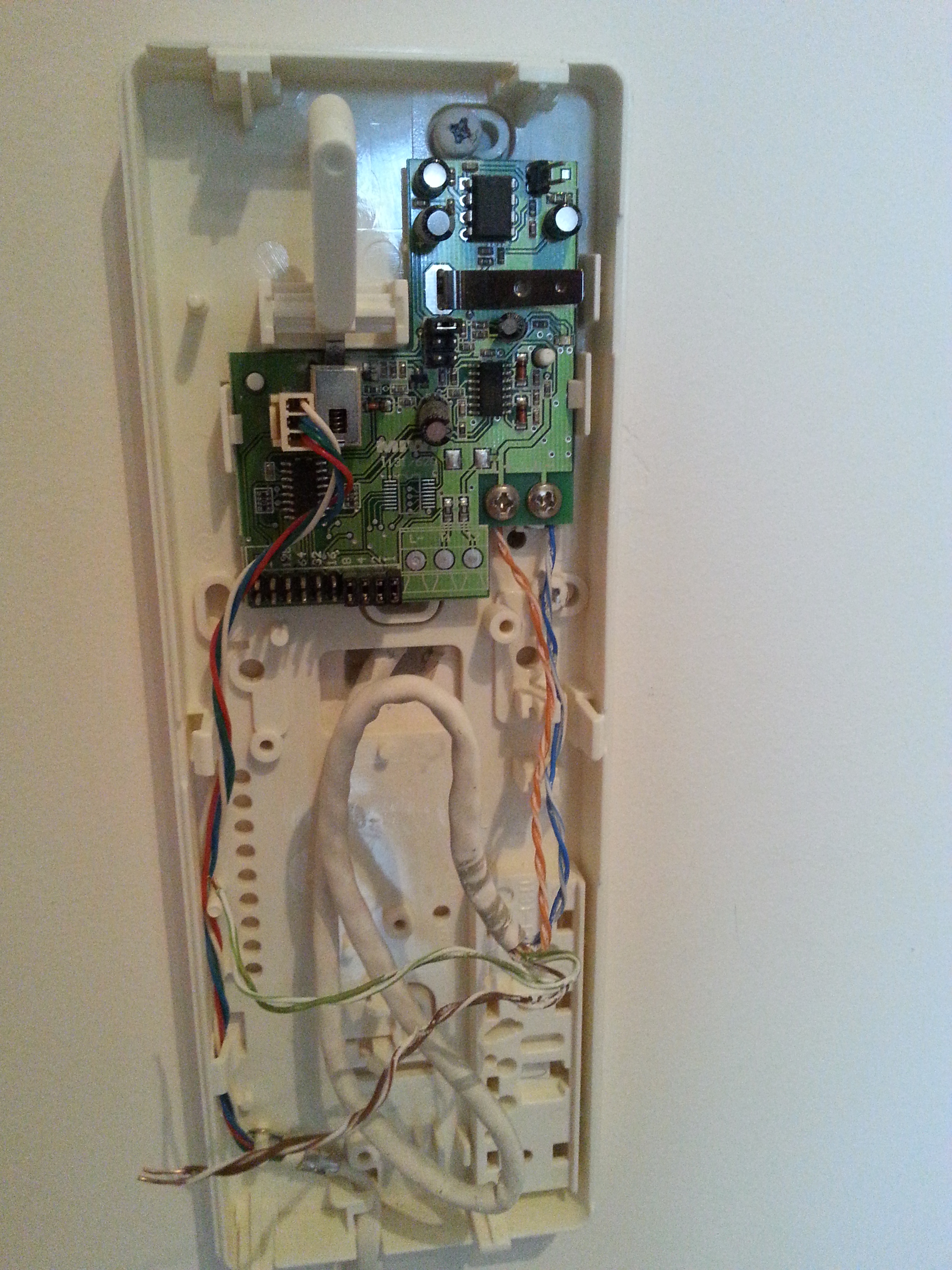

    Siemka
    Wynajmuję mieszkanie i nie działa domofon, otworzyłem go i zobaczyłem że część kabli nie jest podłączona.
    Podpowie ktoś jak zrobić by wszystko działało ?
    Jak podłączyć kable w unifonie Urmet 1131/620?

    #6 16109345
    Ircys
    Specjalista Domofony
    Posty: 6964
    Pomógł: 1342
    Ocena: 2085
    Przestaw w unifonie zworkę z 2 na 16.
  • #7 16109818
    zybex
    Pomocny dla użytkowników
    Posty: 15919
    Pomógł: 2094
    Ocena: 2939
    Rudolf500 napisał:
    Numer mieszkania 29, ale czy to ma coś do rzeczy ?
    Tak, bo tymi zworkami programuje się unifon do numeru mieszkania. Na zamieszczonym przez ciebie zdjęciu jest ustawiony nr 15. Zworki mają odpowiednią "wagę". Suma daje numer mieszkania.
  • #8 16110042
    Rudolf500
    Posty: 16
    Dzięki za pomoc,
    zmieniłem te zworki i działa
