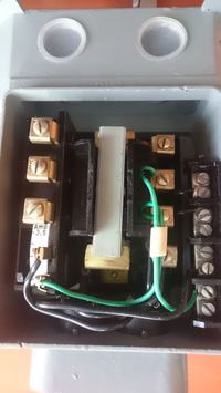

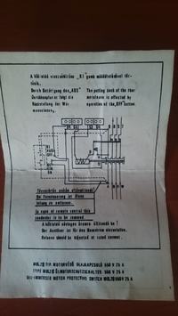

    Witam serdecznie,
    Na wstępie chciałbym się przywitać i mam nadzieje, że piszę w odpowiednim dziale.
    Drodzy koledzy, czy mógłby ktoś pomóc i doradzić/podpowiedzieć jak podłączyć stycznik MOL 28? Posiadam instalacje hydroforową która kiedyś działała w oparciu o stycznik MOL 28 + wyłącznik ciśnieniowy.
    Wyłącznik był kilkukrotnie "naprawiany" przez różnorakich elektryków (odcięto mu sterowanie przyciskami itp), aż w końcu wyzionął ducha. W środku totalna kaszana i druciarstwo. Udało mi się zakupić nowy nieużywany stycznik MOL 28 i chciałbym go podłączyć tak jak Bozia przykazuje. Elektryka do czegoś takiego wstyd wzywać, a przyswojona wiedza zawsze si,ę przyda. Używałem szukajki, ale tam porady w stylu: to proste, rozkręć sobie, domyśl się itp
    Tak więc koledzy mógłby ktoś pomóc? Rozumiem, że fazy podłączam:
    T=>W
    S=>V
    R=>U
    A gdzie podłączam sterowanie do stycznika ciśnieniowego?
    Podłączenie stycznika MOL 28 do instalacji hydroforowej - szczegóły i schemat Podłączenie stycznika MOL 28 do instalacji hydroforowej - szczegóły i schemat
    Śliczne dzięki za jakąkolwiek pomoc, oraz pozdrawiam!!
    Sterowanie przyciskami odcięto celowo, bo aby "olejak" mógł być sterowany wyłącznikiem ciśnieniowym , trzeba było inaczej go podłączyć. Wystarczy porównać, jak było podłączone sterowanie w starym "olejaku" i zrobić podobnie w nowym.Trzeba zwrócić uwagę na jakie napięcie była cewka w starym, a na jakie w nowym wyłączniku.

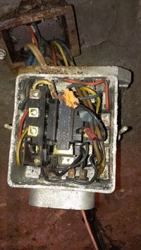

    Dzięki kolego za odpowiedź.
    Teraz dopatrzyłem. Stary 220V nowy 380V.
    W sumie źle się wyraziłem. Znalazłem stary olejak i odcięto jedynie sterowanie termiczne. Czyżby w nowym tez trzeba było je odłączyć? Max na nim 3,6 Amp, a silnik w hydroforze ma 4kW.
    Udało mi się wtedy zrobić zdjęcia przed odłączeniem, ale nie do końca wszystko widać.

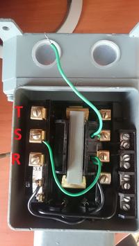

    Przepraszam za post pod postem, ale trochę pokombinowałem i mógłby mi ktoś napisać czy to zadziała?
    Odłączyłem cewkę olejaka od przycisków i sterowania termicznego. Pod T, S, R podłączam fazy. Cewka jest na 380 V więc jeden z przewodów cewki podłączyłem pod S. Pod T podłącze jeden z przewodów który pójdzie do wyłącznika ciśnieniowego a drugi od wyłącznika podłącze pod drugi kabel od cewki widoczny u góry.
    Dodatkowe zabezpieczenie termiczne mam na osobnym styczniku uruchamianym ręcznie pod który jest podłączony tylko hydrofor.
    Czy wszystko będzie OK?
    Trzeba odłączyć, bo prąd pobierany przez silnik jest większy, a najlepiej byłoby całkowicie wymontować zabezpieczenie termiczne, albo znaleźć odpowiednie.
    Tok rozumowania -jak podłączyć poprawny.
    Co nie zmienia faktu, że zabezpieczenie termiczne dla silnika powinno być.
