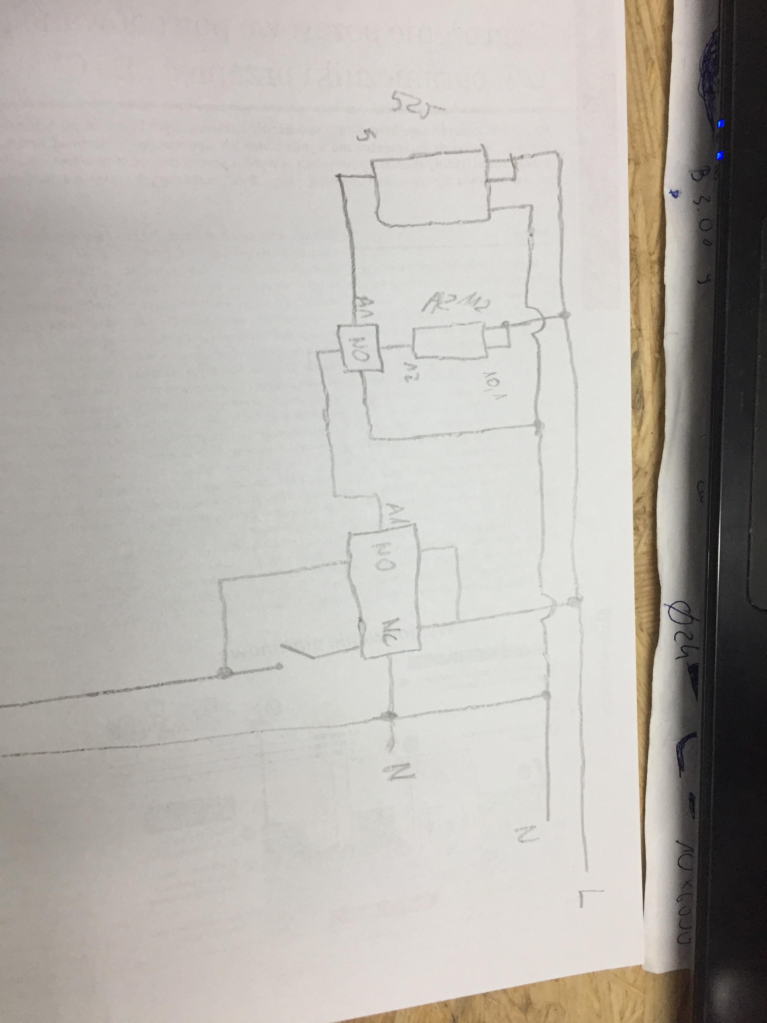

    Zrobiłbym to tak:
    Zegar astronomiczny niech podaje sygnał na automat na styk A1 przekaźnika, który załączy sygnał z automatu zmierzchowego (warunek logiczny), sygnał z automatu niech załącza przekaźnik ze stykami NO i NC, faza podana w NO załączy oświetlenie i wyłączy z działania łącznik pojedynczy. Brak sygnału z "automatyki" będzie powodował aktywność styku NC... może przekombinowane ale chronimy drogie elementy.
    Sterowanie oświetleniem - Sterowanie oświetlenia zegarem i włącznikiem
    Wybaczcie jakość... rysowane ołówkiem na drzwiach kontenera budowlanego ;) I nie zapominać o PE do oprawy ;)
    Rysowane jak dla PCZ525 i AZ112 f&f ;)
    Zabezpieczeń też nie wrysowałem bo ginęła mi przejrzystość na fakturze "podkładki".
    P.S. Jest też błąd. Brak N do automatu.

    Wszystkiego nie zrozumiałem ze schematu, 525 to wiadomo, 112 też lecz nie wiem co to jest pod 112 "NO". Czy to jest schemat z dwoma przekaźnikami? Po drugie po co powielać dwa urządzenia przecież PCZ524 i AZ112 to praktycznie ta sama zasada działania, To działa po zachodzie i to, tak samo. W AZ112 jest korekta zadziałania jak i odpadu za pomocą potencjometru, oraz w PCZ524 jest korekta czasowa do 180 min.
    Chyba nie tędy droga, jak zmierzchówka zadziała to na stałe zapala mi oświetlenie, a do 17 jestem jeszcze w lokalu i chcę mieć sterowanie włącznikiem.
    Najlepszym rozwiązaniem był by zegar z 365 cyklami zał-wył i wtedy drabinkowo od 1 stycznia do 31 grudnia jechać z nastawami. Wpiąć równolegle w włącznik i temat załatwiony. Albo zegar PCZ524 i jak była by możliwość zrobić korektę od np listopada do marca aby załączał się od 17 a nie z zachodem słońca np 15:30.
    Kurcze mała rzecz a problem co nie miara, wiadomo można stworzyć tu całą automatykę ale miało być proste no i nie za drogo rzędu kilkanaście stówek ;-)
    Jakieś sugestie?

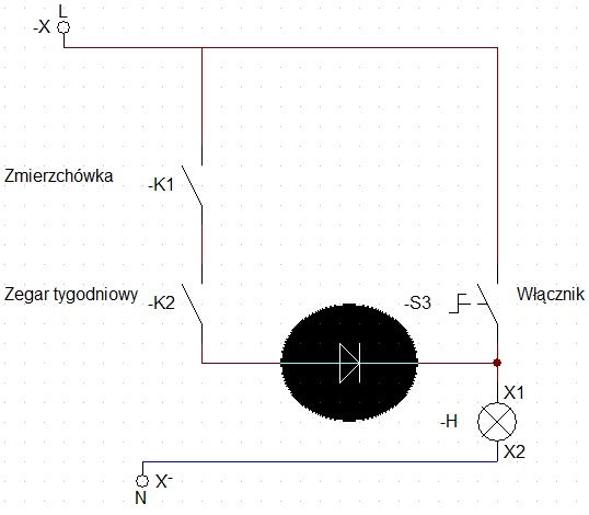

    OK...zapaliła się lampka :idea: cały czas myslałem o zastosowaniu zegara astronomicznego wraz ze zmierzchówką i dlatego nie mogłem tego poskładac.
    Na schemacie zaznaczyłem diodę półprzewodnikową, jaką tam zastosować aby napięcie się nie cofało?

    Dioda przy prądzie przemiennym niczego Ci nie daje. Jeśli masz obawy czy będziesz pamiętał o przełączeniu układu na sterowanie ręczne, to:
    1. Nie stosuj dwóch oddzielnych wyłączników, lecz przełącznik, np. schodowy albo krzyżowy,
    2. Weź zegar programowalny dwukanałowy. Jeden kanał taki jak jest, a drugi będzie umożliwiał Ci ręczne załączanie oświetlenia w godz np. 7:00 do 15:00. Wtedy nawet jak zapomnisz przełączyć, to zegar sam sobie poradzi.
    3. Te zegary mają możliwości innego programowania m.in. na soboty i niedziele. Musisz poczytać instrukcję.
    Przyjmuję że nie ma dodatkowego łącznika który nastawia pracę ręczna i automatyczną układu
    Wyłącznik jest świecznikowy, a automat ma działać na jeden obwód, więc trzeba było by zastosować wyłącznik jednobiegunowy ze schodowym z separowanym zasilaniem.
    Patrząc na schemat wydaje mi się że zbędny byłby zegar z dwoma kanałami?
