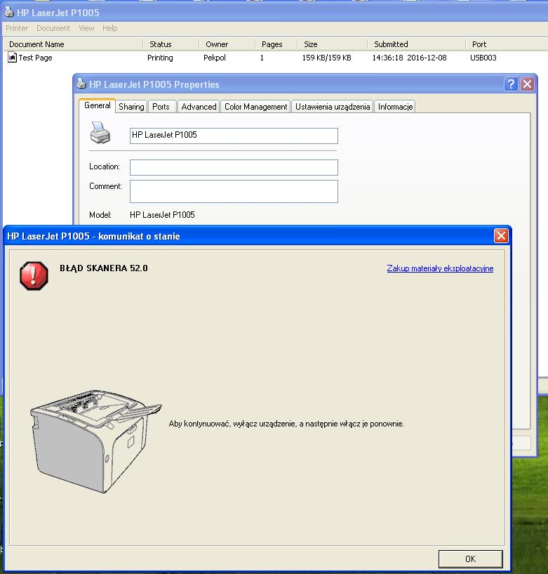

    Drukarka HP bez skanera. Model P1005.
    Podczas próby wydruku jakiejkolwiek strony mam błąd skanera 52.0
    HP P1005 - Błąd skanera 52.0 podczas wydruku, mimo braku skanera w modelu
    Próbowałem instalować na nowo sterowniki, zmieniałem kabel i porty w komputerze ale nic nie pomogło.
    Może ktoś się już spotkał z takim przypadkiem.

    Źle była złożona przednia część obudowy. Czarna ruchoma dźwigienka była cały czas w dole i blokowała czujnik od lasera.
    Poprawiłem to i teraz jest dobrze.
