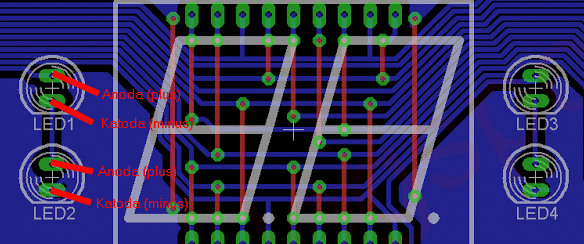

    Jestem początkujący jeśli chodzi o elektronikę.Zakupiłem sobie taki kit avt o nazwie devastator .Mam takie pytanie w związku z tym ze nie umiem jeszcze dobrze czytać schematów,a właściwie to wcale. Jak tu wlutować diody led między tymi wyświetlaczami.Gdzie będzie plus a gdzie minus diody.Poniżej zdjęcie.
    Jak podłączyć diody LED do układu Devastator AVT? Gdzie plus, gdzie minus?
    #2 16114428
    HD-VIDEO
    Posty: 7961
    Pomógł: 1255
    Ocena: 1844
    Dioda LED - dłuższa nóżka - Anoda (plus)

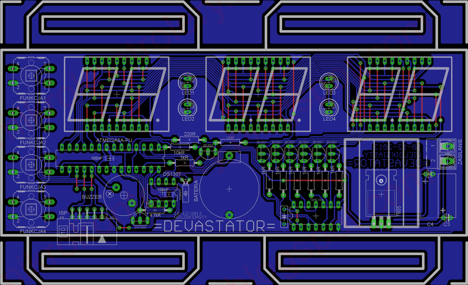

    Dziękuje bardzo za odpowiedź.Mam jeszcze jedno pytanie.Podczas lutowania do płytki kondensatorów smd,przydarzył mi się mały wypadek.Na płytce sa dwa kondensatory smd 100 nF pod układami scalonymi.Pierwszy przylutowałem dobrze,a z drugim miałem taki problem że z jednej strony przylutował mi sie nieco krzywo i jak chciałem go docisnąć do płytki to się po prostu urwał ze strony lutowanej.Pole lutownicze jak najbardziej jest.Potrzebuje tylko kondensatora.Jednak nie mogę się doczekać żeby uruchomić ten układ.Według opisu jest to kondensator odsprzęgający.Jaką on rolę pełni w układzie i czy mogę spróbować uruchomić układ bez niego czy też lepiej jednak poczekać i go wlutować ?.I jeszcze jedno pytanie.W układzie występuje stabilizator lm 7805 do niego jest radiator,czy pomiędzy stabilizatorem a radiatorem należy dać pastę np. taką jak do chłodzenia procesorów(taką posiadam) czy tez to nie jest konieczne. I jeszcze jedno pytanie za co z góry przepraszam, Chciałbym to podłaczyć pod zasilanie bateryjne,przygotowałem 4 baterie r20 czyli w sumie 6 volt.Po spięciu ich w szereg mam dokładnie 6,92v. W tym temacie: Link autor pyta o ten sam stabilizator-czy będzie on działać w określonych warunkach napięciowych.Ktoś mu odpowiada że według noty katalogowej różnica według wejścia a wyjścia stabilizatora musi wynosić minimum 2V. Czy wobec tego to napięcie nie będzie za niskie ?. Może po prostu dołożyć jeszcze dwie baterie r20 czyli w sumie trzy Volt.I przy uzyskanym w ten sposób napięciu 9V dopiero zasilić układ.Proszę o sugestie.

    Kondensator odsprzegajacy ma za zadanie zwieranie zakłóceń pochodzacych z zasilania(napięć wielkiej częstotliwości) do masy. Układ powinien działać bez tego, ale dla pewności moze wlutowac poziomo zwyczajny przewlekany (THT) kondensator ceramiczny o pojemnosci 100nF zamiast tego urwanego SMD. Co do zasilania z bateri to dołóż jeszcze jedną baterię a najlepiej skorzystaj z jakiegos sieciowego zasilacza na 9V lub wywal stabilizator skorzystaj z ladowarki z telefonu 5V bo po tygodniu baterie ci padną (uklad bedzie pobierał kilkanaście mA).

    Rozumiem że przy ceramicznym + i - nie będzie miał znaczenia ?. Zdaję sobie sprawę że baterie się szybko wyczerpią,ale chciałem na początek żeby to było jak najbardziej realistyczne.A jeśli chodzi o zasilacz,to szykuje sobie taki który ma na wyjściu 22V (taki mam transformator). Czy można to bezpośrednio podłączyć pod tego LM7805,bo zgodnie ze specyfikacją tego stabilizatora napięcie wejściowe może zawierać się w przedziale do 35V. I czy wtedy ten LM nie będzie się za bardzo grzał ?.I no i co z tą pastą pod stabilizator ?

    Kondensatory ceramiczne nie mają polaryzacji wiec obojętne. Rozumiem że transformator ma na wyjściu 22V, zatem potrzebujesz jeszcze mostka Graetza oraz kondensatora elektrolitycznego minimum 2200uF/35V zauważ po wyprostowaniu napięcie jeszcze się podniesie o kilka V. Zatem stabilizator będzie musiał rozproszyć ok. 20V x pobór prądu załóżmy 0,05A (50mA)=1W wiec samo przykręcenie do płytki może nie wystarczyć. Dodatkowo widzę że kondensator C1(obok stabilizatora) na płytce jest na 25V wiec bardzo prawdopodobne że nie wytrzyma. Na twoim miejscu zakupił bym gotowy zasilacz DC 9-12V maksymalny prąd nie musi być wielki 100-200mA powinno wystarczyć. Wyjdzie taniej ,a tamten transformator zostaw sobie na budowę jakiegoś wzmacniacza czy innego układu :D.
