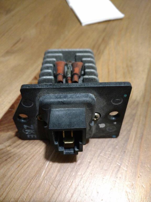

Objaw: Wentylator nawiewu działa tylko na najwyższym zakresie.
Przyczyna uszkodzony tranzystor MJ11032. Dotyczy tylko wersji z klimatronic, dla wersji z pokrętłem nawiewu wtym miejscu będzie zestaw oporników.
Gdzie to jest? Za schowkiem na rękawiczki po prawej stronie, od gory kanału powietrznego.
Zdjęcie:
Znalazłem tu: http://www.justanswer.com/car/306r5-heater-bl...p-hyundai-santa-fe-vin-km8sc13d83u430422.html
Trzeba wyjąć i wykręcić schowek, wyjąć taką małą maskownicę i wykręcić tylną ściankę schowka.
Ja wymieniłem wszystkie podzespoły elektroniczne i teraz cieszę się działającym wentylatorem na wszystkich prędkościach.
Potrzebne części:
Tranzystor MJ11032,
opornik 220Ω,
kondensator 0,22 µF, 63V,
zabezpieczenie termiczne DF128S,
pasta termoprzewodząca
cyna,
kawałek przewodu do przedłużenia końcówek tranzystora.
Cena tranzystora zwala trochę z nóg (znalazłem między 28 a 60 zł). Pozostałe elementy, to groszowe sprawy.
Mam nadzieję, że komuś ten post pomoże.
