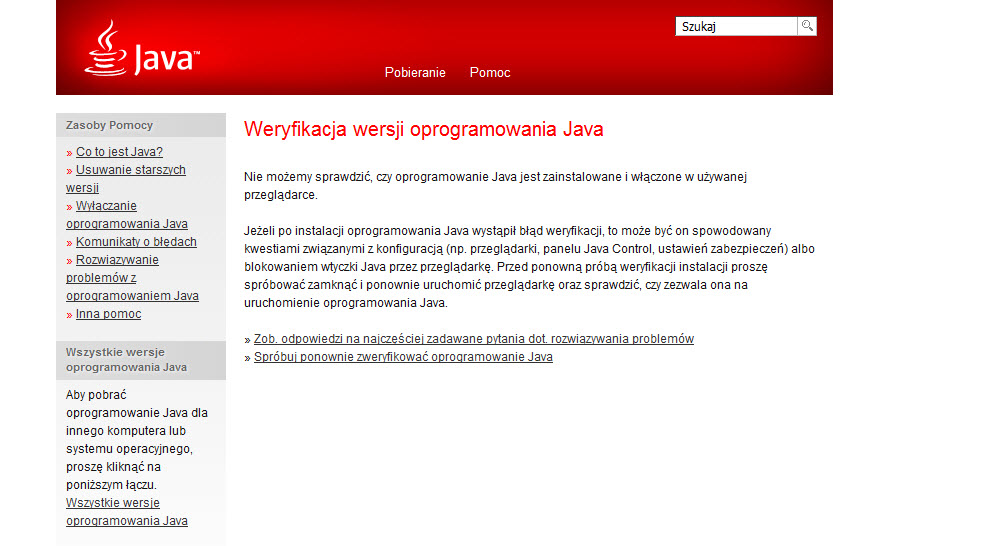

Przeglądarki Firefox i Chrome nie wykrywają zainstalowanej Javy na Win 7 64-bit

    Sprobuj http://ninite.com/java/
    Moze masz jakis "super" antywirus, ktory wszystko blokuje?

    Nigdy nie instaluj dwoch programow antywirusowych.
    Odinstaluj:
    McAfee Internet Security Suite
    McAfee SiteAdvisor
    Norton Internet Security
    Po odinstalowaniu sprawdz czy java dziala.

    Nie pytam czy masz najnowsza wersje, masz sprawdzic pod wersja portable FF czy tam java dziala.
    Pod Chrome nie bedzie dzialac co masz jasno podane, wiec nie wiem po co znowu o tym piszesz.

    Zrob kopie zakladek z FF, odinstaluj FF. Usun katalog profilu: C:\Users\M\AppData\Roaming\Mozilla\Firefox\Profiles\qac38qs6.default
    Zainstaluj FF ponownie i sprawdz czy java nadal nie dziala.

    Po ponownym zainstalowaniu FF, przeinstalowales jave? (obie wersje)
    Plugin javy jest widoczny na liscie wtyczek w FF?
    W pasku adresu wpis: about:config
    wyszukaj: javascript.enabled
    podaj jak masz ustawiona ta opcje.

    To moze samo: javas
    i sprawdz czy znajdzie.
    W logach, ktore zamiesciles widac jave na liscie wtyczek:
    FF Plugin: @java.com/DTPlugin,version=11.111.2 -> E:\Program Files\Java\jre1.8.0_111\bin\dtplugin\npDeployJava1.dll [2016-12-21] (Oracle Corporation)
    FF Plugin: @java.com/JavaPlugin,version=11.111.2 -> E:\Program Files\Java\jre1.8.0_111\bin\plugin2\npjp2.dll [2016-12-21] (Oracle Corporation)
    FF Plugin-x32: @java.com/DTPlugin,version=11.112.2 -> E:\Program Files (x86)\Java\jre1.8.0_112\bin\dtplugin\npDeployJava1.dll [2016-12-19] (Oracle Corporation)
    FF Plugin-x32: @java.com/JavaPlugin,version=11.112.2 -> E:\Program Files (x86)\Java\jre1.8.0_112\bin\plugin2\npjp2.dll [2016-12-19] (Oracle Corporation)
    Moze sprawdzasz na liscie dodatkow?
    Zamiesc nowy log z FRST, sam frst.txt.

    Juz trzeci raz Ci pisze, ze pod Chrome java nie bedzie dzialac!
    Zamiesc log z FRST. Wczesniej na liscie java byla widoczna, to co wkleilem dotyczy FF, a nie IE.
    Albo korzystaj z javy pod IE.
    Ps. Sam uzywam FF i java dziala bez problemow.

    Do Ciebie nie dociera. To co wkleilem dotyczy Firefox'a i sa to wtyczki javy, a nie "javy zainstalowanej na dysku" jak to nazwales.
    Uzywam najnowszej wersji Firefox i java dziala bez problemu.
    Nie wykonujesz tego co sie do Ciebie pisze, jak zacieta plyta ciagle piszesz o Chrome.
    Miales sprawdzic czy java dziala z wersja portable, oczywiscie tego nie wykonales.
    Faktycznie szkoda dalej pisac w tym watku.
