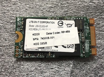

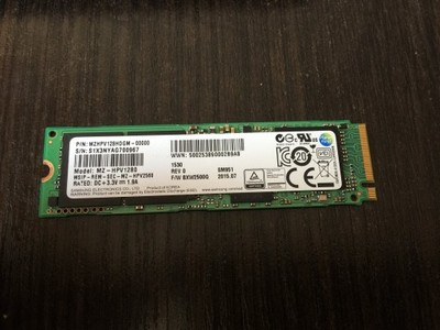

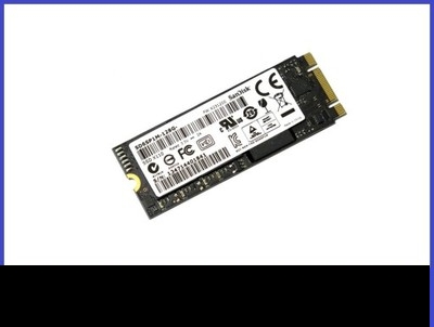

    artek 04
    Posty: 318
    Pomógł: 3
    Ocena: 27
    Dziękuję bardzo za pomoc :-)
    Czyli będą pasować te dyski z fotek?
    ASUS K756UB-TY016T - do czego służy wolny port zaznaczony na zdjęciu? ASUS K756UB-TY016T - do czego służy wolny port zaznaczony na zdjęciu? ASUS K756UB-TY016T - do czego służy wolny port zaznaczony na zdjęciu?
    mam na myśli zarówno długość ( jeden jest krótszy) oraz różnice w interfejsie ( widać na tych dłuższych)

    markovip
    Poziom 34  
    Posty: 2736
    Pomógł: 143
    Ocena: 187
    Ten model na drugim zdjęciu, reszta to SATA. Z tym, że jak mówiłem, musi się Kolega najpierw upewnić jaki kontroler obsługuje laptop - NVMe czy AHCI.
