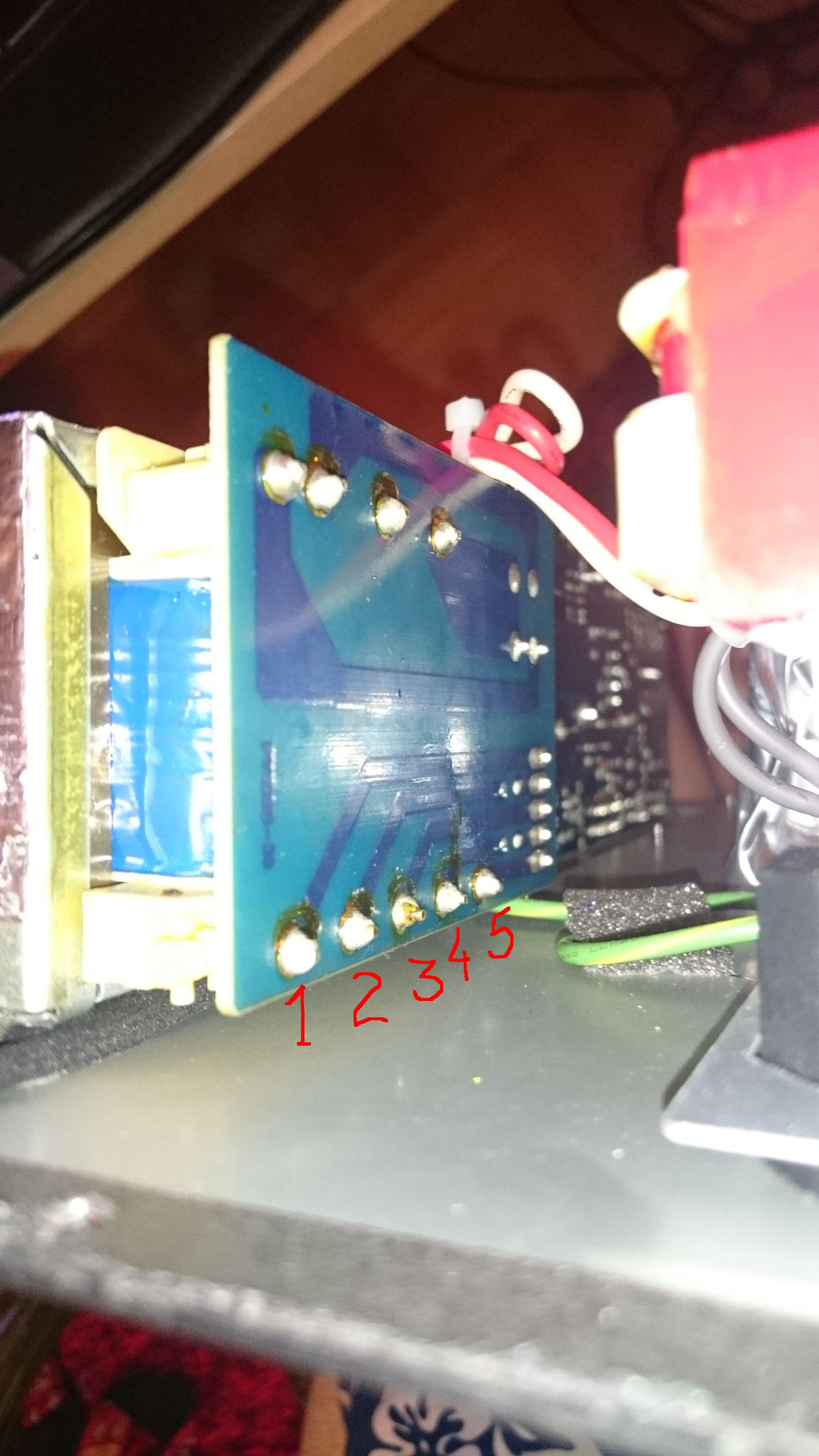

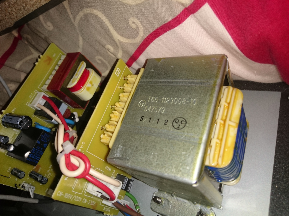

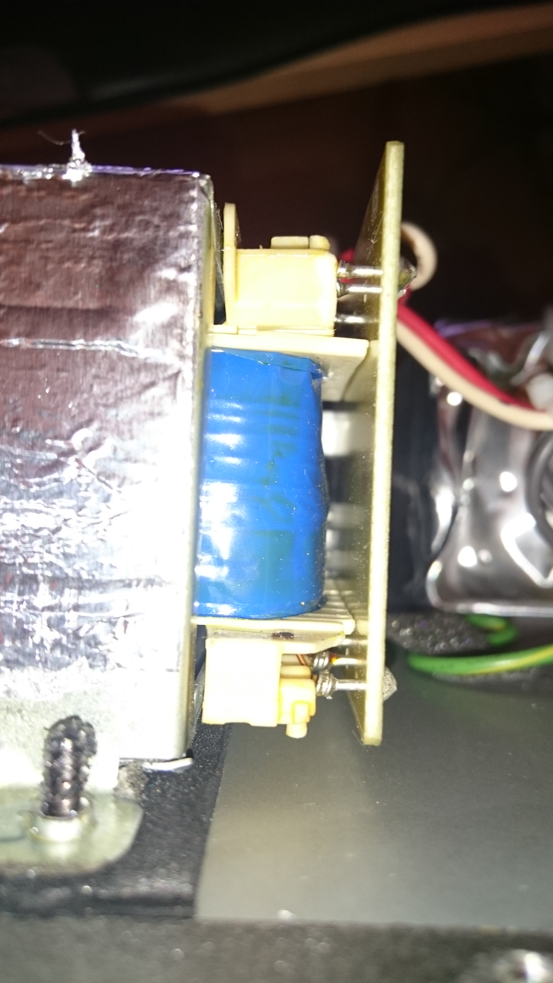

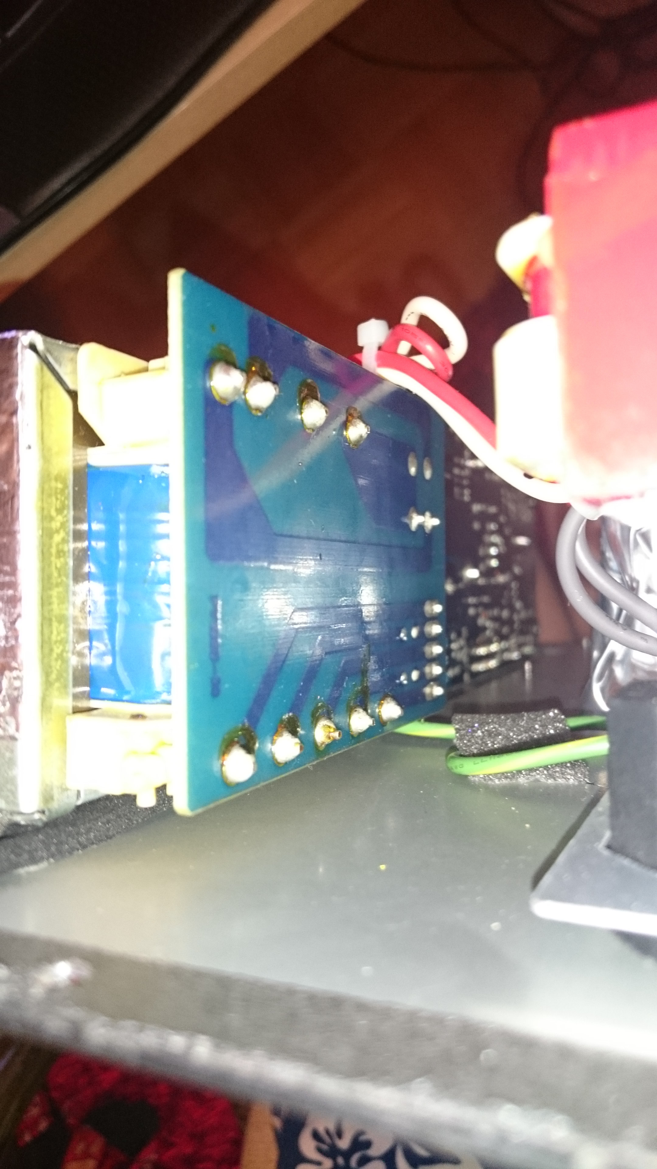

    Od ponad dwóch lat jestem w posiadaniu monitorów studyjnych Fostex PM 641 lewego i prawego. Od ponad pół roku prawy monitor zaczął bardzo głośno buczeć. Był jeszcze na gwarancji, dlatego go odesłałem, zostało coś wymienione, ponoć transformator, odesłali sprzęt, była cisza przez parę dni i powróciło. Później wysyłałem prawy monitor jeszcze ze trzy razy i z tym samym skutkiem, ale co należy dodać, to fakt, iż za ostatnim razem wymienili cały tylni panel ze wszystkimi bebechami, ponieważ był już na nalepce z tyłu inny numer seryjny, czyli tak jakbym dostał inny monitor. Niestety nadal to samo, śmiem twierdzić, że nic nie wymienili, tylko starali się to ukryć, a to wróciło. I tak od paru miesięcy irytacji owym buczeniem muszę zrobić coś z tym sam, bo jest to tak głośne, że bardzo uprzykrza mi posiadówkę przed komputerem, zwłaszcza jak nie puszczam muzyki, a nawet gdyby, to w cichych partiach buczenie się wybija i psuje utwór.
    Dodam, iż buczenie nasila się wraz z rozgrzaniem, czyli po włączeniu jest cicho, ale im dłużej włączony tym bardziej buczy do pewnego momentu, gdzie buczenie jest nieznośne. Co do lewego monitora, jest w porządku, cichutki transformator, niesłyszalny.
    Wczoraj i dzisiaj starałem się coś na to poradzić domowymi sposobami, odkręciłem tylni panel i chciałem jakoś wygłuszyć ten transformator, ale bez skutku, czymkolwiek bym go obłożył to i tak przebija i buczy. Czytałem, iż można kombinować coś z żywicą aby go zalać lub te sprawy, ale chciałbym aby tą sprawę potraktowano indywidualnie i proszę o pomoc.
    Poniżej zamieszczę link do zdjęcia, jak ten transformator wygląda, jest on połączony z jakąś płytką, dlatego bardzo obawiam się czy w ogóle wchodzi w grę wymiana tego transformatora i w ogóle zdziałanie czegokolwiek, ale mimo to proszę Was o stwierdzenie co można w tej sprawie zrobić aby skutecznie wyciszyć ten transformator. Możecie mi powiedzieć jaki to transformator i jakie są jego parametry ? Tak z czystej ciekawości, bo niestety się na tym nie znam, a nie chcę gafy strzelić, poczytałem trochę na ten temat, aby choć trochę mieć o tym pojęcie, ale to i tak mało.
    Monitor studyjnyFostex PM 641 - Bardzo głośne buczenie transformatora.
    Bardzo proszę o pomoc w tej sprawie.
    Dziękuję za wszelkie udzielone odpowiedzi.
    Pozdrawiam serdecznie.

    zacznijmy od tego czy napewno jesteś pewien że to buczenie pochodzi z samego transformatora a nie z głosników? Buczenie samego transformatora może być spowodowane jego przeciążenie na jego wyjściu przez zbytnio duży pobór prądu np. przez uszkodzone elementy: jak sam prostownik czy też elementy filtrujące, może też być spowodowane przez zwarcie na jednym z uzwojeń transformatora. By to stwierdzić należałoby przeprowadzić pomiary napięć na wylutowanym z płytki transformatorze, ja jednak bym bardziej podejrzewał któryś z kondensatorów filtrujących.

    Co do wątpliwości, jestem pewien, iż to transformator, zdemontowałem obudowę z tyłu i nasłuchiwałem z bliska. Głośniki są w porządku, aczkolwiek mam strasznie kijową sieć w domu, bo głośniki czasem wybiorą drobne zakłócenia, poza tym są czyste.
    Jeszcze odnośnie tego transformatora, bardzo wibruje po dotknięciu, zdecydowanie czuć na tych ściankach, a nawet na pokrywie z tyłu monitora, do której ten transformator jest przykręcony. Jeśli nacisnę mocniej palcem na transformator od bocznej strony to buczenie dużo cichnie i tak też chciałem wyciszyć choć trochę.
    Dodam też, że głośnik ogólnie sprawuje się wyśmienicie, nawet podczas tego uporczywego buczenia dźwięk jest tak samo dobry jak i bez, myślę, że to ważne, bo ten mankament na działanie sprzętu nie ma wpływu.
    Wolałbym nie ingerować w lutowanie, obawiam się, że mogę puścić to z dymem i monitor zaniemówi całkiem.
    Co do kondensatorów, ta płytka z transformatorem jest podłączona do jeszcze jednej, niewidocznej na zdjęciu płytki, na której znajduje się bardzo wiele tych dużych kondensatorów, aczkolwiek nie jestem przekonany, że to ich wina, bo ewidentnie transformator bardzo głośno buczy wibrując znacznie. Chyba, że usterka kondensatorów powoduje głośne działanie transformatora i wibracje, ale tego nie wiem, nie wiem czy to może mieć związek.

    Pewnym ułatwieniem w lokalizacji które piny są do czego i jak są połączone uzwojenia może być (Też nie widać na zdjęciu - ale to chyba złącze w lewym dolnym rogu płytki ze zdjęcia) to jak są podłączone kable wychodzące z tej płytki na płytę wzmacniacza (zasilacz i dalej filtry, wzmacniacze mocy) - przeważnie zasilanie końcówek jest symetryczne; a więc trzy przewodu z czego jeden połączony z masą - te napięcia (względem masy) należy więc zmierzyć. W wypadku gdy są dodatkowe napięcia mierzy się napięcia na samych wyprowadzeniach (nie podłączając jednej sondy miernika do masy).
    Najlepiej by było, gdybyś zamieścił zdjęcie niewidocznej na pierwszym zdjęciu strony płytki. Powinno to ułatwić wskazanie gdzie należy mierzyć.

    Monitor studyjnyFostex PM 641 - Bardzo głośne buczenie transformatora. Monitor studyjnyFostex PM 641 - Bardzo głośne buczenie transformatora.

    Dolne piny. Podałem oznaczenia numerowe, żeby był odnośnik do pomiarów.
    Na moje oko powinny być dwa uzwojenia symetryczne.

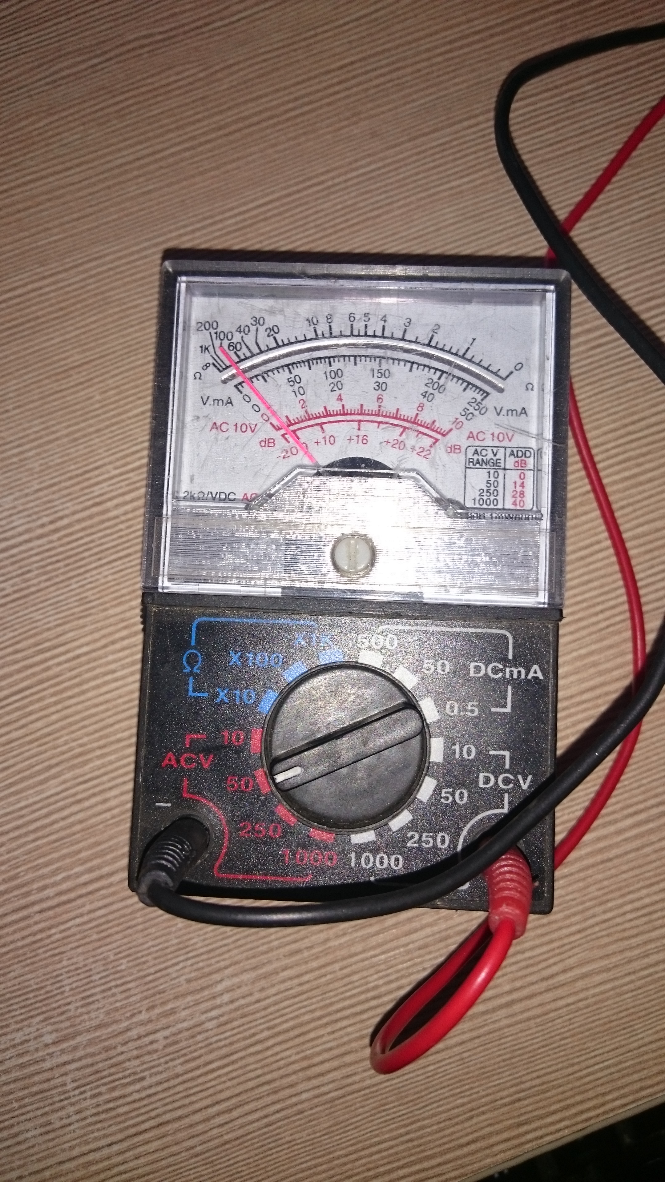

    Czy sprzęt ma być włączony, czy tylko podłączony zasilaniem ? Rano robiłem i tak i tak. Czy wybrać jakiś konkretny zakres pomiaru ACV? Pokażę jaki mam miernik, wygląda tak.
    Czy będzie odpowiedni, czy jednak badziew i lepiej zrobić to cyfrowym? Ten pokazywał pomiary raczej w odpowiedni sposób, więc myślę, że się nada.
    Dobra, monitor włączyłem, bo bez tego nie było wcale napięcia. Zrobiłem pomiary, zakres ustawiłem na 50.
    Wyszło mi ,że wskazówka na 1 pinie zatrzymała się na 38, 2 na 25, 3 nie wiem dlaczego, ale nie było reakcji wcale, 4 na 25, a 5 na 38.
    Czyli:
    1. 38
    2. 25
    3. -
    4. 25
    5. 38
    Czy ma to sens, czy podaje właściwe wartości ?

    Miernik jak najbardziej odpowiedni. Zacznij od pomiaru na zakresie 250V AC - jeśli wynik będzie mniejszy od 50V zmień zakres na 50V AC.
    Ma być sprzęt włączony. Bez tego raczej nie uzyskasz żadnych wyników - Dopiero transformator ST-BY (ten mały) Włącza (poprzez procesor za pomocą przekaźnika) podaje zasilanie na transformator główny.

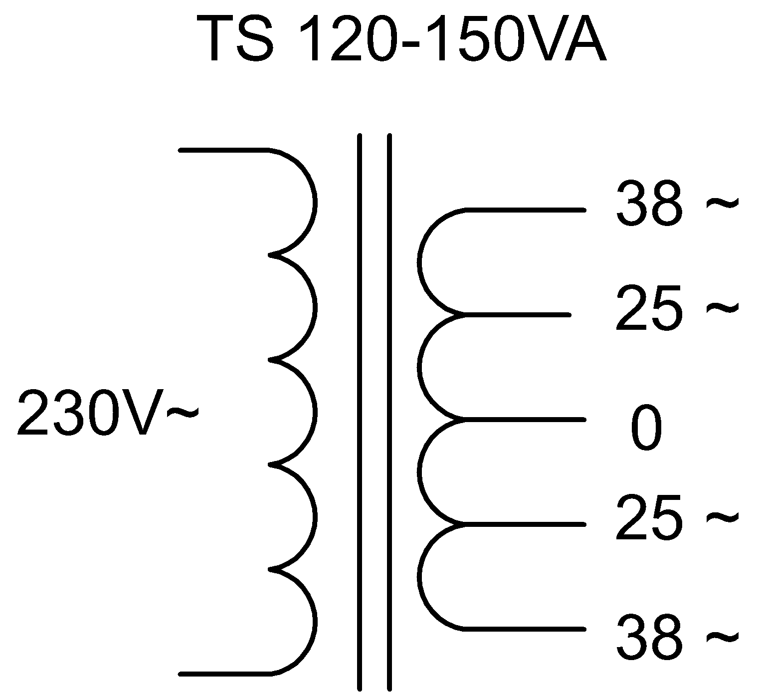

    Czyli wszystko jasne:
    Masz jak przypuszczałem dwa napięcia symetryczne: Jedno to 2x38V a drugie 2x25V. Na 3 masz wspólny dla obu uzwojeń odczep połączony z masą.
    Według mnie ten transformator powinien wyglądać (na schemacie) mniej więcej tak:

    I co teraz mogę zrobić z tym schematem ? Szukać po sklepach takiego czy kombinować gdzie indziej ?

    Ja bym poszukał firmy nawijającej transformatory na zamówienie... Musisz tylko określić przy tym wymiary jakie może mieć. (żeby uniknąć kłopotów z montażem).
    Najprościej byłoby zamówić jakiś toroid (swego czasu zamawiałem kilkanaście sztuk w TELTO), ale nie jestem pewien czy nie będzie problemu z zamocowaniem - chyba byłoby trzeba dorabiać jakieś wsporniki.

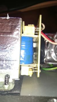

    Utop sam transformator,bez wylutowywania, w lakierze bezbarwnym, trochę rozrzedzonym o ok. 10%, na godzinę ,najlepiej w jakiejś wanience kuwecie,wysusz na kaloryferze z tydzień i trafko będzie ciche. Z nie jednym tak poradziłem.

    Może być taki lub inny ,byleby wpłynął w wolne przestrzenie. Cały ma być
    zamoczony ,na dłuższą chwilę ,tak jak pisałem. Trafo chyba nie ma powyżej 100°C?
    Jemu jak widać się udało ,czemu nie tobie?
    https://www.elektroda.pl/rtvforum/topic3291917.html
    Czasami nie wystarczy pomalować,pędzlem wszędzie nie dojdziesz, a jak za dużo rozrzedzisz to operację trzeba ponawiać kilkakrotnie. I po zanurzeniu w rzadszym roztworze mamy pewność wniknięcia lakieru we wszystkie "luzy",toże ci się końcówki trochę przbabrzą to nic.Niekiedy biorę zwykłą białą olejną i wrzucam do niej trafko. Ważne by porządnie wyschnęłło ,inaczej może zacząć buczeć.

    Minęło trochę czasu od mojej ostatniej odpowiedzi, ale zrobiłem tak jak kazano, zalałem transformator kupionym lakierem, leżał dość długo, nie rozcieńczałem lakieru, bo był odpowiedniej konsystencji.
    Wysychał jakieś trzy dni, producent zalecał trzy godziny, więc po paru dniach byłem pewien, że to zaschło do końca. Zamontowałem go do monitora i nareszcie nastała błoga cisza, transformator działa cichutko, nic nie przebija na zewnątrz, wszystko jest tak jak było na nówkach sztukach, cichutko. Śmiałem się sam do siebie, że tyle pitolenia było z odsyłaniem monitorów do serwisu, bez skutku, a tu wystarczyło go zalać, że ja na to nie wpadłem wcześniej jakoś.
    Ponownie jestem szczęśliwym posiadaczem Fostex i na pewno mi jeszcze długo będą służyć.
    Bardzo dziękuję Wszystkim, którzy udzielali się w temacie i proponowali rozwiązania, lakier okazał się strzałem w dziesiątkę.
    Gdyby ktoś miał podobny problem to od razu pierwsze co to zalać transformator lakierem, jestem kolejny, któremu to pomogło.
