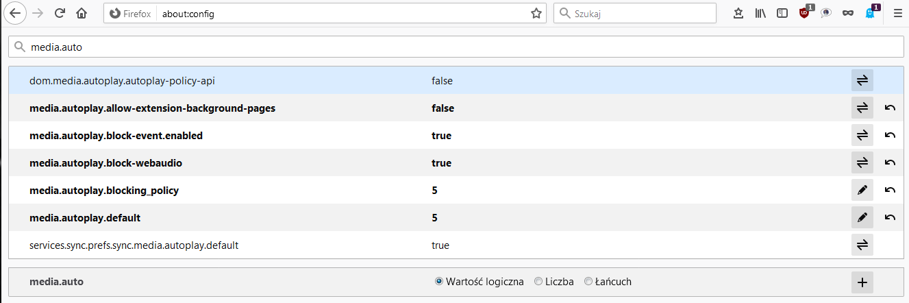

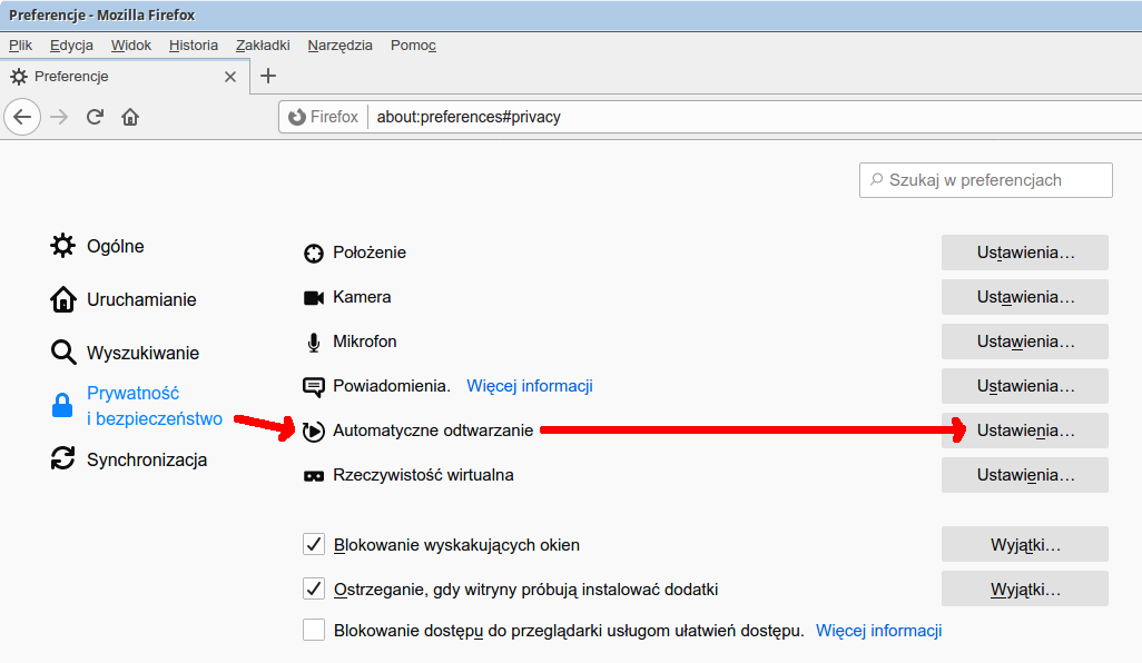

    Ok, popróbowałem konfigurację FF.
    Używam FF 79.0, Ghostery, uBlock Origin.
    moja konfiguracja auto - odtwarzania mediów wygląda tak:
    AdBlock Plus - sposoby na ominięcie wykrywania przez strony internetowe
    I muszę powiedzieć, że teraz nie otwiera mi się żaden film automatycznie. Sprawdziłem na podanym powyżej tvn i badziewnej interii na której na dole był taki filmik co zawsze się otwierał i nie było na dziada sposobu. Co było powodem, że tego portalu unikam ogólnie ;)

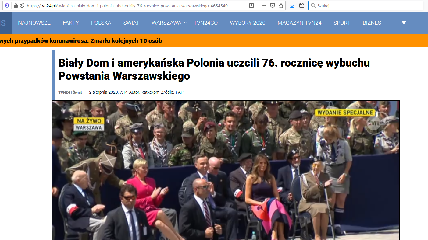

    @Jawi_P - ustawiłem wszystko tak samo jak Ty i dalej jest to samo, tj. filmy startują z automatu ... :-(

    Niko72 - to była pierwsza rzecz, którą zrobiłem - nic nie pomogło.
    Zauważyłem pewna zbieżność - mianowicie jeżeli podczas odtwarzania video wyczyszczę cookiesy, to jest ono blokowane (patrz screen) ale jak ponownie wchodzę na tvn24.pl i w ten sam artykuł, to z powrotem video odpala z automatu, jakby przeglądarka zapominała, że ma je blokować ...
