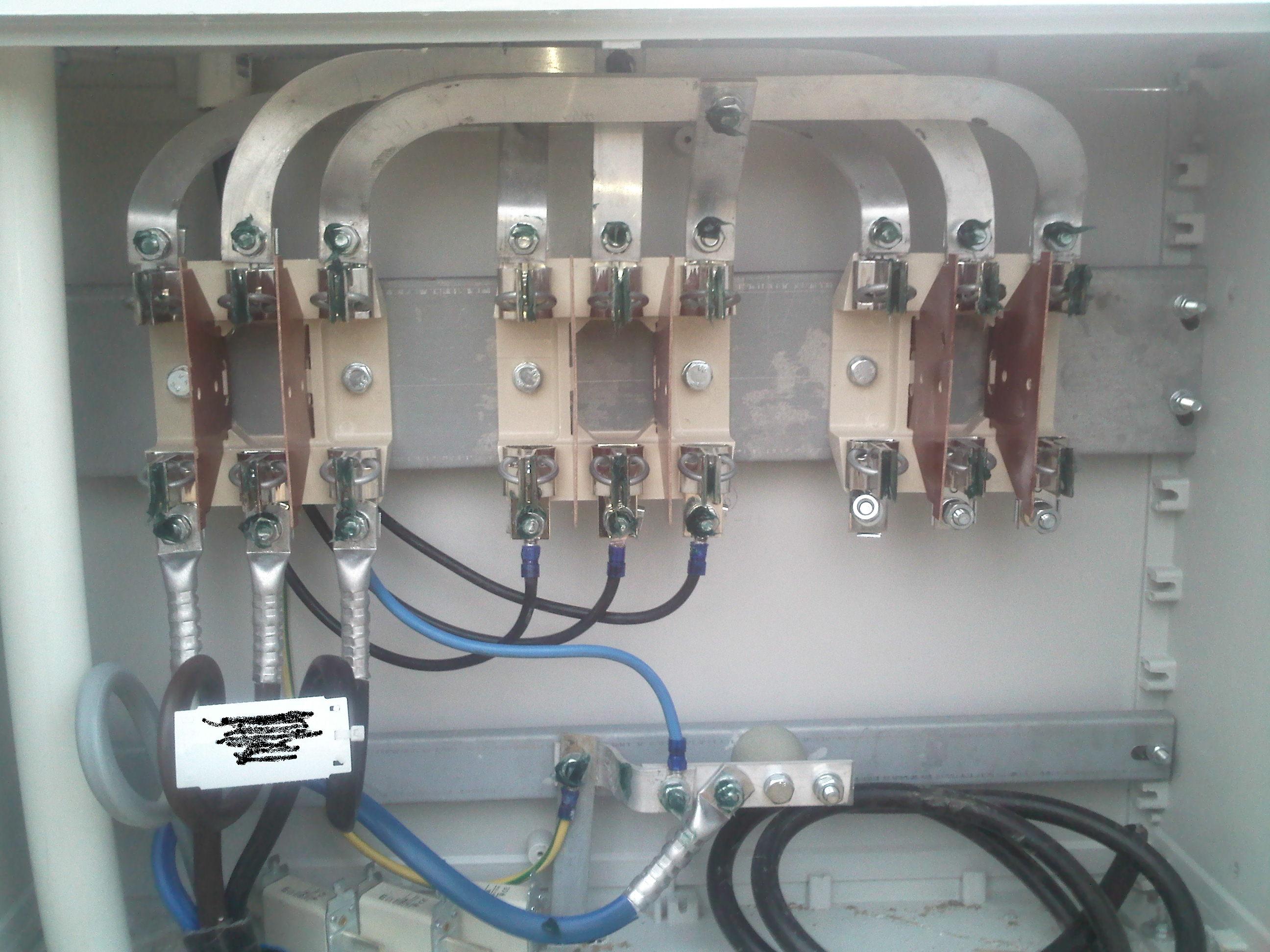

    Brak prądu na jednej kondygnacji w domku jednorodzinnym. Na górze wszystko jest OK, jest światło, działają wszystkie sprzęty - komputer, TV, itp. Na dole nie działa nic. Bezpieczniki są ok; żadna różnicówka nie wyskoczyła, wszystko wygląda normalnie. Cóż to może być?

    Hmm. Czy w domu jest jedna skrzynka z zabezpieczeniami? Powyłączaj wszystkie i włącz na nowo.

    Daj zdjęcie rozdzielni. Czy na dół są osobne zabezpieczenia np na oświetlenie czy gniazda. Znasz się na elektryce? Proponuję zadzwonić do kogoś kto się zna i ma do tego stosowne uprawnienia.

    A nie masz może jakiegoś zabezpieczenia przed domem. Wypadało by sprawdzić czy dochodzą do zabezpieczeń wszystkie fazy.

    Prawdopodobnie zadziałało zabezpieczenie przedlicznikowe na jednej z faz. A, że fazy rozdzielono jak rozdzielono, to jedna kondygnacja pozostała bez zasilania.
    Nie świeci Ci się czasem kontrolka "Awaria" lub błąd braku fazy na liczniku?

    Jesteś pewien? Szczególnie przy starym budownictwie i kilkunastoletnich przyłączach z bezpiecznikami w postaci wkładki topikowej?

    Dlatego poprosiłem o fotkę. A jeśli chodzi o przedlicznikowe to już dawno nie widziałem topikowych wkładek. Pomijając bm-y. Może właśnie to jest przyczyna. Jeden padł w zk. Brak fazy która zasila dół. Topikowe są stosowane jako w złączach kablowych. To prawdopodobnie przyczyna.

    Uwierz mi, że w wielu Polskich domach, które zasilane są z lini napowietrznej, istnieja zabezpieczenia przedlicznikowe w formie wkładki topikowej.
    Są to zazwyczaj domy, w których układ pomiarowy zamontowano wewnątrz budynku (stare budownictwo).
