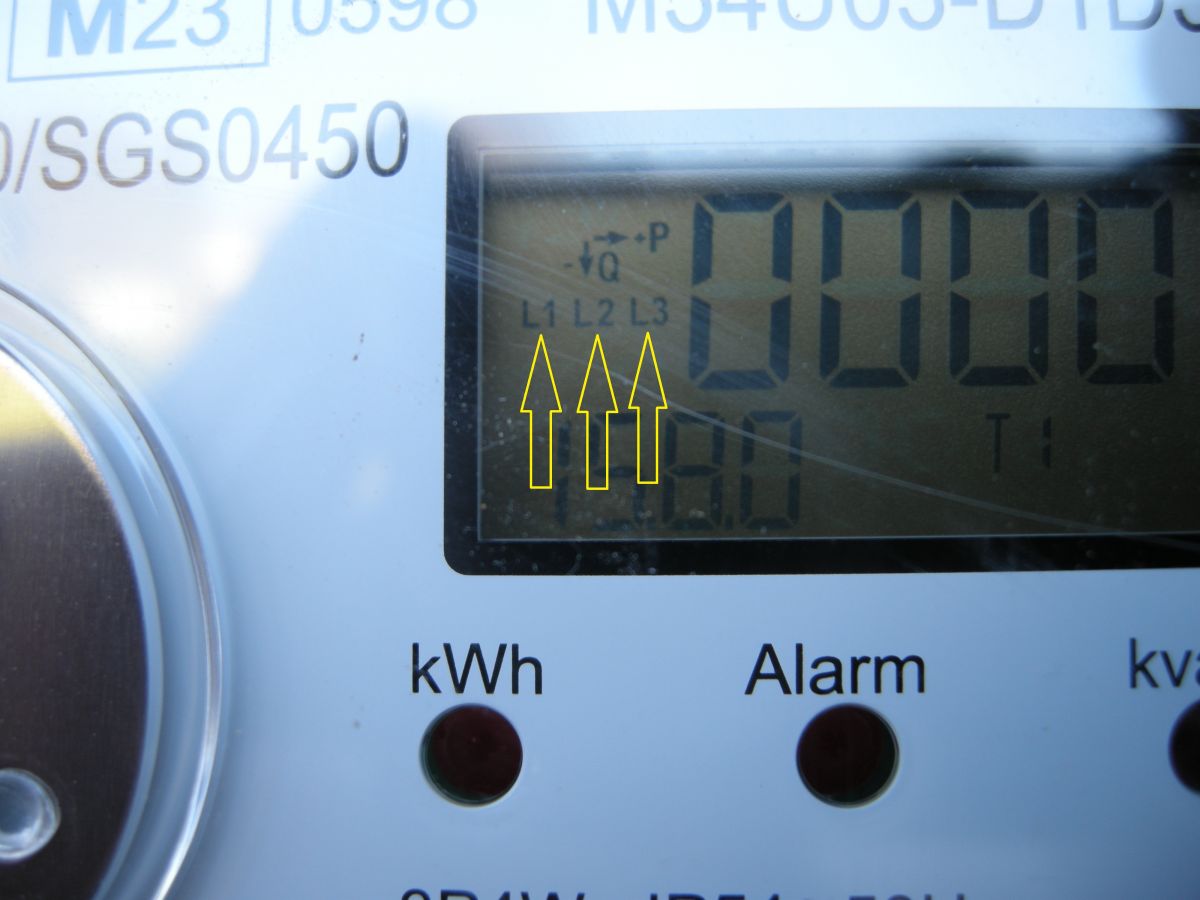

    Jeśli faktycznie posiadasz licznik trój fazowy, taki współczesny, nie mechaniczny.
    To tam będzie widać czy wszystkie fazy są dostępne
    Licznik nie koniecznie musi być taki sam.
    Licznik energii elektrycznej z wyświetlaczem i oznaczeniami L1, L2, L3 wskazującymi trzy fazy.
    Ale jeśli jest trój fazowy to powinien mieć tam ikonki w postaci L1 L2 L3 są to fazy.
    Jeśli na przykład którejś nie będzie, lub któraś będzie migać to faktycznie.
    Brak jednej fazy.
    W tedy to należy powiadomić zakład energetyczny, bo prawdopodobnie przyczyna usterki nie leży po Twojej stronie.
