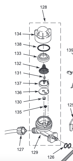

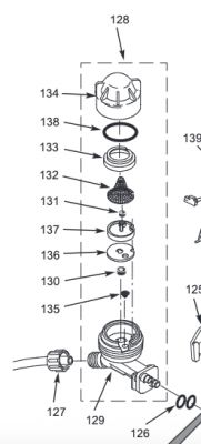

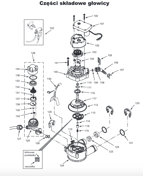

    magier44 napisał:
    Sprawdzałem, podczas wymuszonej regeneracji woda w ogóle nie jest dopuszczana.
    W takim razie, musisz odpiąć cały element od głowicy, gdzie jest przyłączony wężyk solanki - element nr 128.
    Częstym problemem jest drobny paproch, który zatyka kryzę BLFC - nr. 130 i 131.
    Również mogą być przytkane siteczka - nr. 132 i 135.
    Na spokojnie odkręć, dokładnie wypłucz, sprawdź drożność BLFC, złóż z powrotem zwracając uwagę na prawidłowy montaż kryz, ponieważ otwór w nich z jednej strony jest opływowy, a z drugiej płaski.
    Daj znać jakie efekty.
    Schemat części składowych głowicy z oznaczeniami i numerami elementów.
    Schemat rozmontowanego elementu z częściami numerowanymi.

    Dzięki; jeszcze takie pytanie czy żeby odłączyć ten element 128 od głowicy to tą część 125 trzeba pociągnąć do góry czy znać jakieś inne "zaklęcie"?

    Jednak nie odpiąłem całego elementu 128 od głowicy. Odkręciłem tylko część 134 i przeczyściłem sitka i kryzy. Pomogło - zbiornik się napełnia. Dzięki
  • #244 21200235
    mikeeee
    Posty: 27
    A te kryzy 130 i 131 jak powinny być zamontowane płaskim do góry czy do dołu?
    Przepraszam za brak odpowiedzi na wcześniejsze pytanie, zawleczkę się wyjmuje do góry jednocześnie wciskając delikatnie korpus inżektora.
    Super, że pomogło.
    Polecam się na przyszłość.
    Według schematu, kryzy płaskim do dołu, czyli lejkiem do góry.

  • #247 21204670
    magier44
    Poziom 4  
    Posty: 7
    >>21200514
    Ciekawe, bo u mnie oryginalnie te kryzy były zamontowane napisami do góry (czyli płaskim). To jak powinno być - powinienem przełożyć?

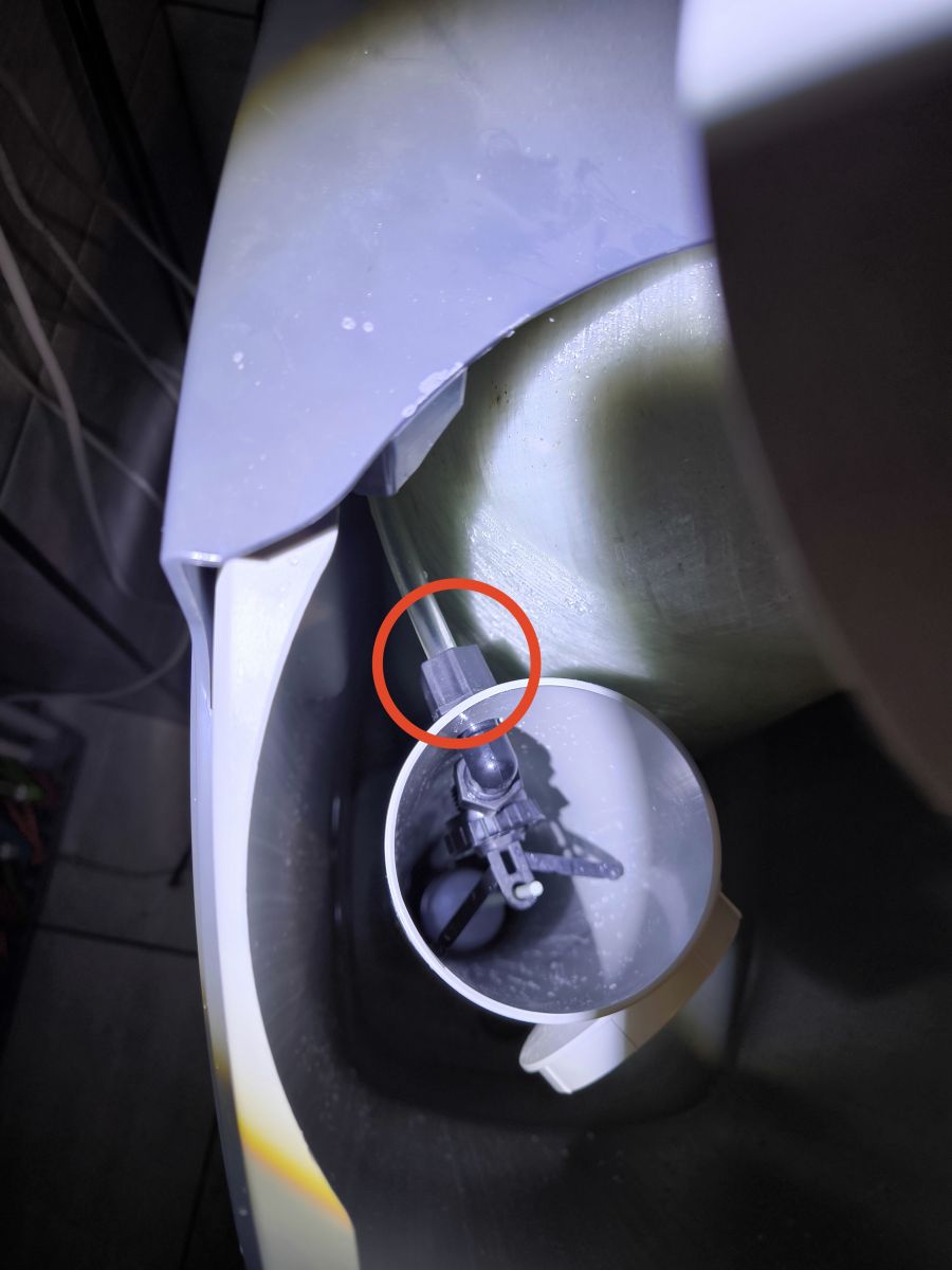

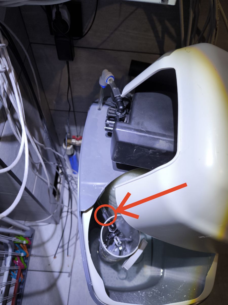

    Moja stacja Viessmann Aquastilla Duo. Stacja nie pobierała solanki. Zdiagnozowałem problem. Podczas procesu pobierania solanki, gdy widać było, że przez rurkę nie płynie solanka, poluzowałem nakrętkę (patrz zdjęcie) na kolanku wchodzącym do zbiornika z pływakiem i woda zaczęła płynąć. Jeśli komuś to pomoże, to proszę dać znać, bo jestem niezmiernie ciekawy, czy jeszcze u kogoś innego tkwił w tym problem.
    Widok urządzenia Viessmann Aquastilla Duo z zaznaczoną nakrętką przy kolanku.
    Zdjęcie wnętrza stacji Viessmann Aquastilla Duo z zaznaczoną na czerwono nakrętką przy rurce w zbiorniku z pływakiem.

    >>21387036 Przypadek :D W samym kolanku nie żadnego elementu który by blokował przepływ solanki. Bardziej stawiam na zacięty pływak w studni. Być może podczas dokręcania kolanka ruszyłeś całym spójnym elementem i się odblokował przepływ.

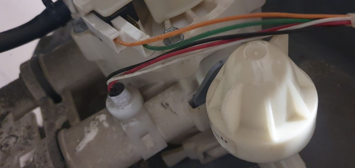

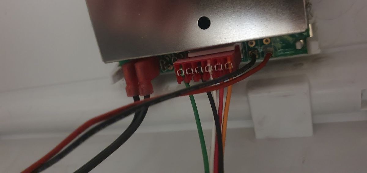

    Witam, mam problem z Aquahome 20-N. Nie regeneruje złoża automatycznie, muszę uruchamiać ręcznie. Zacząłem sprawdzać i zauważyłem, że licznik nie mierzy przepływu wody, więc chyba od tego powinienem zacząć. Czy podpowiecie, jak mogę rozwiązać problem?
  • #265 21535835
    jamiro1
    Posty: 192
    Pomógł: 6
    Ocena: 42

    Dziękuję za podpowiedź. Sprawdziłem połączenia kablowe (jak na swoje amatorskie umiejętności) i nie widzę nic niepokojącego. Kable wydają się całe, przetarć nie widać, a wtyczki siedzą dość ciasno, zaznaczam, że ich nie wyciągałem, bo nie chcę nabroić. Dołączam zdjęcia, czy mógłbym prosić, abyś zobaczył fachowym okiem? W przeciwnym razie spróbuję znaleźć serwisanta. Aha, chciałem dodać, że regeneracja ręczna działa, stwierdzam to jedynie na podstawie badań wody przed i po ręcznej regeneracji.
    Zbliżenie na przewody elektryczne i plastikowe elementy wewnętrzne urządzenia, prawdopodobnie zmiękczacza wody.
    Zbliżenie na podłączenie przewodów do czerwonej złączki na płytce elektronicznej urządzenia.
