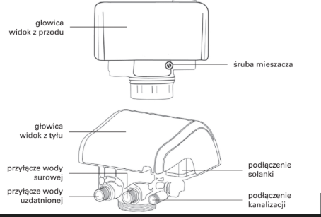

    Dzień dobry, mam problem, mianowicie posiadam od niedawna uzdatniacz wody Viessmann Aquastilla 25, moja woda surowa w domu wynosi 20 kropli w teście kropelkowym, czyli 20°dH.
    Wyliczyłem, że twardość wody wynosi 356 (20*17,8).
    Osoba podłączająca uzdatniacz ustawiła bypass na 0, a w menu uzdatniacza wpisała twardość wody 356 według wyliczeń. Woda na dzień dzisiejszy wskazuje 7 kropli w teście, czyli 7°dH.
    Czy jest ktoś w stanie wytłumaczyć mi, jak mam zmienić stopnie z 7 na 3-4, ponieważ chcę, żeby była bardziej miękka?
    Na bypassie nie mogę przekręcić pełnych obrotów, pokrętło kręci się maksymalnie na pozycję 5, nie można zrobić pełnego obrotu, czyli 360 stopni.
    Przeczytałem, że żeby zmiękczyć wodę powinienem zrobić około 2 pełne obroty, by uzyskać stopień 3, ale jak mam to zrobić, skoro to nie chce się kręcić? Czy ktoś może mi pomóc?

    Masz wersję z poprawionym bypassem. To, co czytasz o obrotach, tyczy się starej wersji. W tej wersji 0 na pokrętle oznacza całkowite zmiękczenie, czyli w kranie powinno być 0 st. niemieckich. Jeśli dasz na 5, to twardość będzie na wysokim poziomie (nie da się jasno stwierdzić, jakie, bo jest zależne od ciśnienia wody). Jeśli nadal nie masz całkowitych zer, to pod obudową po prawej stronie, pod elektroniką, masz śrubkę, którą należy całkowicie wkręcić
    Czarny korpus urządzenia z okrągłym pokrętłem na środku i dwoma króćcami na dole
    Schemat głowicy zmiękczacza wody z opisanymi przyłączami i śrubą mieszacza
