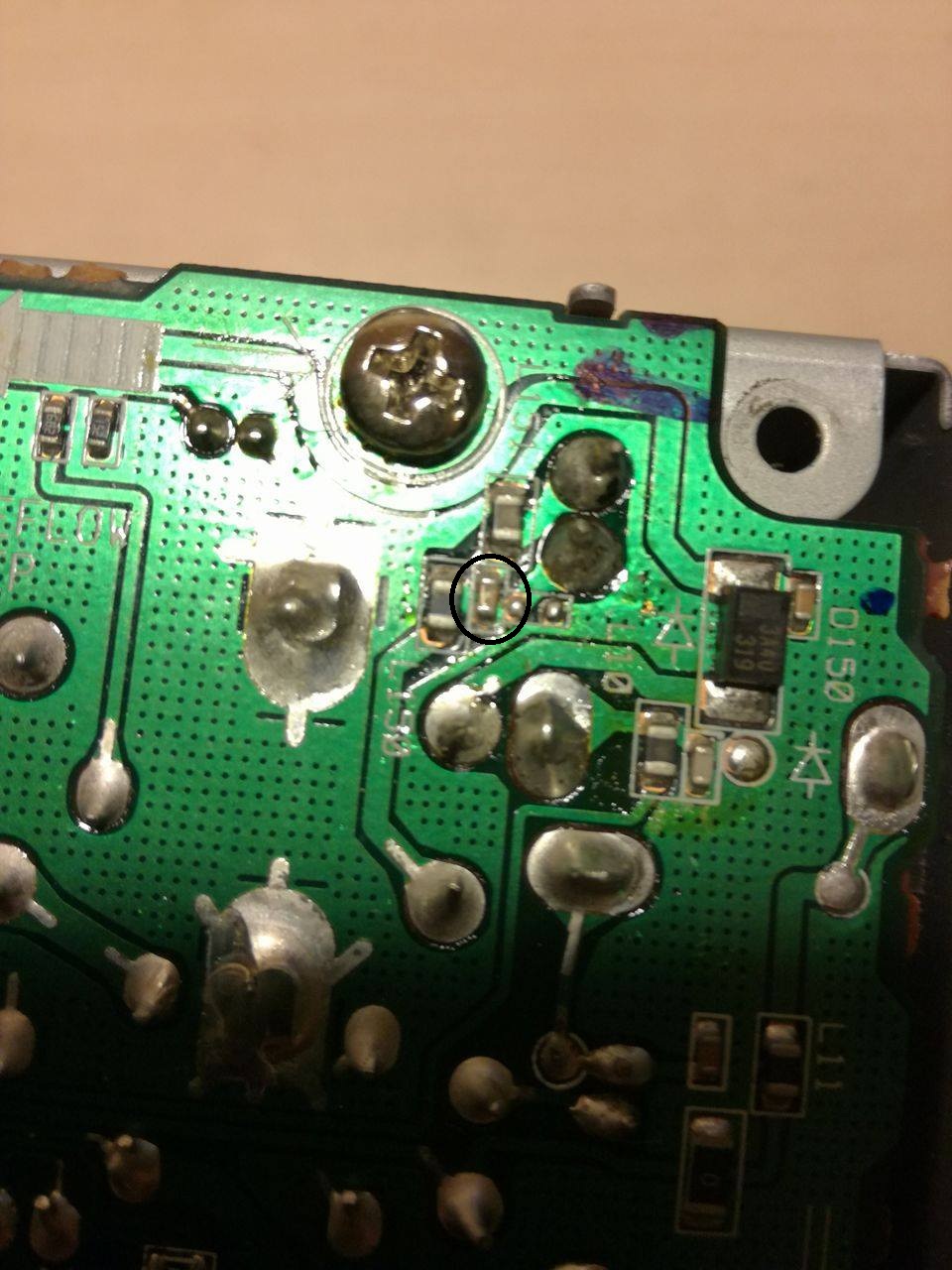

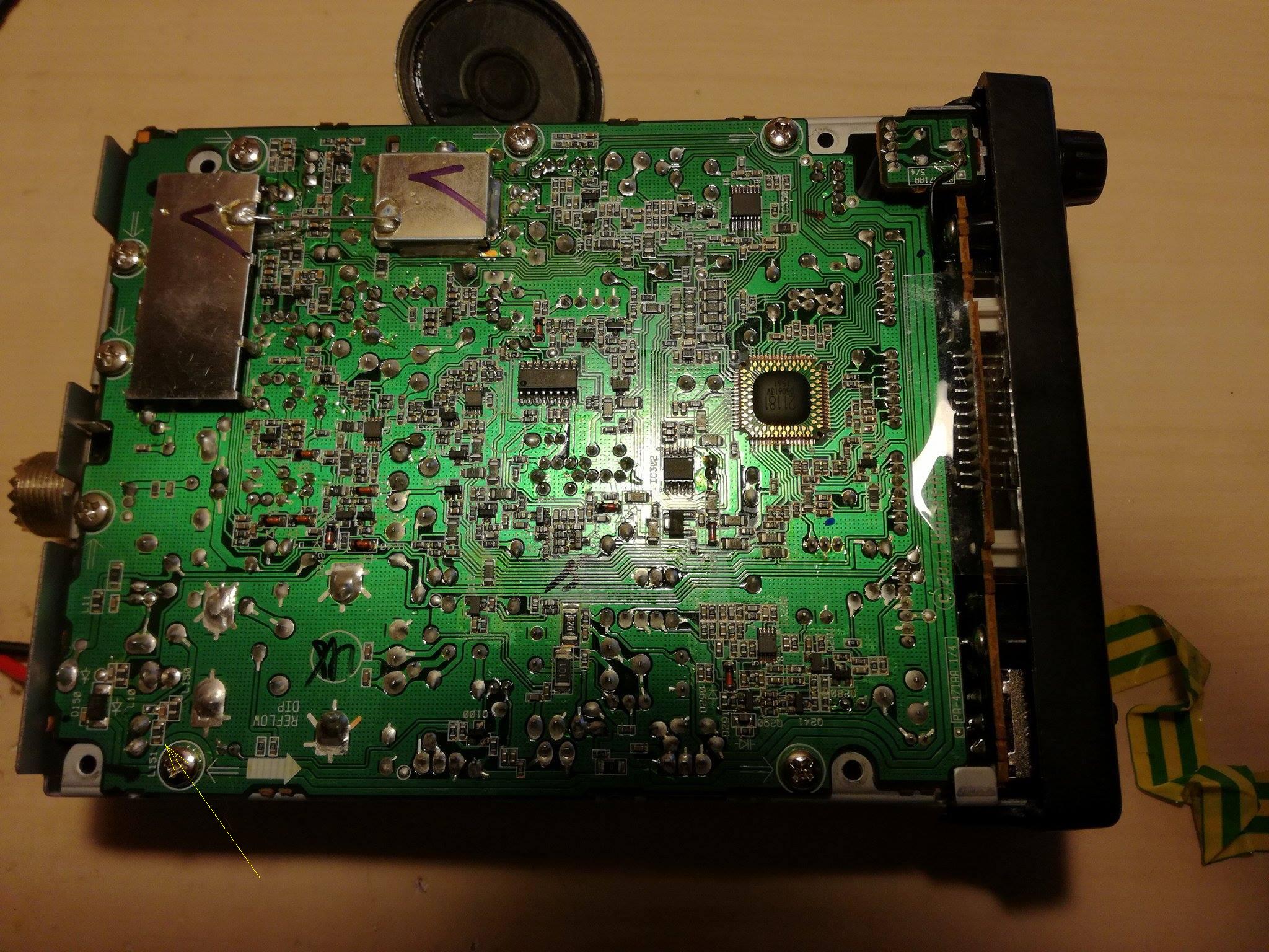

    Nie reaguje na włącznik.
    Wewnątrz nie widać nigdzie nadpalenie.
    Jak w temacie bezpiecznik na kablu sprawdzony.
    Wie ktoś może co może być przyczyną?
    CB-radio President Teddy nie reaguje na włącznik, bezpiecznik sprawdzony CB-radio President Teddy nie reaguje na włącznik, bezpiecznik sprawdzony

    Spalona jest ta cewka (tj. ma ona brak "przejścia").

    Niestety to nie to.
    Natomiast na tym:
    CB-radio President Teddy nie reaguje na włącznik, bezpiecznik sprawdzonybrak..jpg (252.87 kB)Musisz być zalogowany, aby pobrać ten załącznik.
    Przejścia niema.
    Może to być przyczyną ?
    Poprawka, jest ale tylko w jedną stronę .
    Złożyłem wszystko i z ciekawości podłączyłem i działa...
    Moja radość nie trwała długo bo po próbie ponownego włączenia już nie działa...

    Bo ten element ma nie mieć przejścia - to kondensator filtrujący ingerencję fali nośnej.
    (powiedzmy, że goo..zik on tam filtruje, ale ma tu być)

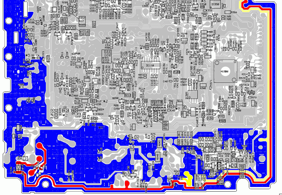

    Jak czujesz się na siłach, to do sprawdzenia plus aż do końca żółtej linii.
    Jak nie czujesz się na siłach, to omomierzem "na przejście" aż do końca żóltej linii, a diodę miernikiem w trybie dioda.
    Na czerwono plus po zasilaczu.
    Na żółto po wyłączniku.
    Na niebiesko masa/minus.
    Radio uruchamiać bez mikrofonu - może mieć on zwarcie w sobie będąc przyczyną problemu.
    Środkowy bolec gniazda to (na żółto) plus po wyłączniku.

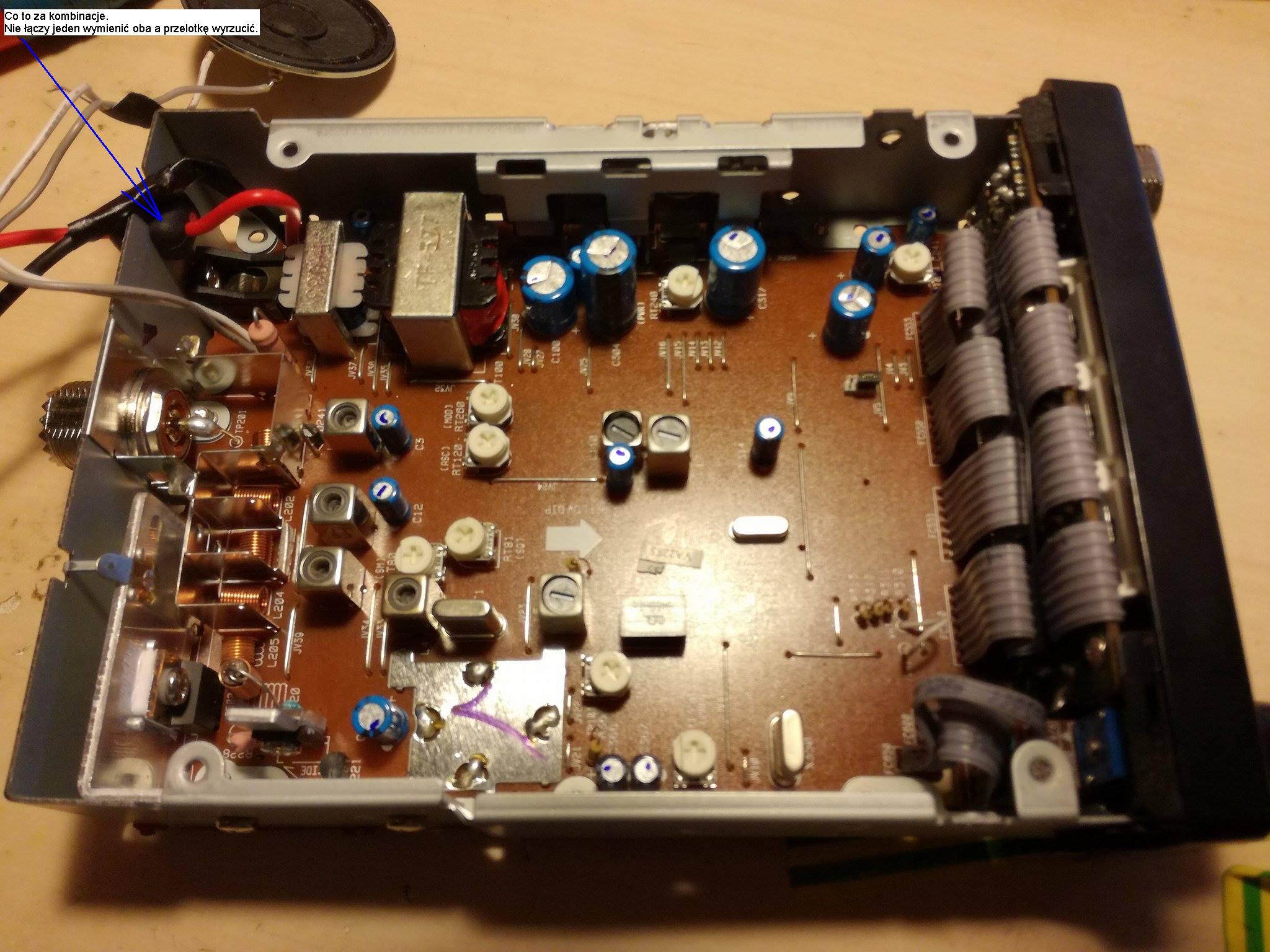

    W 90% spalona jest ta cewka na minusie. Ja nie wiem co Ty tam modzisz, że raz działa, a raz nie działa.
    Może zasilacz wymaga przeglądu, albo jest nie wydolny prądowo ?
    I co to za kombinacje z ucinaniem minusowego.
    Nie łączy jeden, wymienić oba, a uszkodzoną przelotkę wyrzucić.

    zasilam z małego aku od moto ;) oczywiście 12V

    Zapomniałem dodać ze jak jak podłączałem do aku (wtedy co zadziałało) to zaiskrzyło tak jak wtedy wtedy gdy się podłącza aku pod prostownik
    A teraz jest bez reakcji.

    Ciągle jest przerwa na zasilaniu.
    Środkowy pin gniazda mikrofonu ma być napięcie zasilania - (minus) 0.5V.
    Weź skup się i jeszcze raz solidnie przedzwoń buzzerem zaznaczone ścieżki - aż do skutku.
    Tu nie ma nic do rozumienia - od czerwonego aż do końca żółtej lini, na której wisi ten środkowy, ma być przejście i już.
    Tak samo czarny i masa.
    Znajdź przerwę i tam jest wada.
    Do sprawdzenia napięcie czy nie gubi się na tej diodzie szeregowej.
