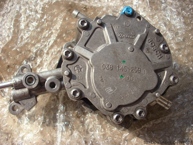

    Panowie pacjent to seat leon II 1,9 tdi (105km) kod silnika BKC przebieg 300tyś km. Stale podnosi się stan oleju. Ostatnio zmieniałem olej jakież było moje zdziwienie bo w silniku były trzy stany oleju ponad normę i mechanik ściągnął praktycznie 7 litrów oleju rozrzedzonego on! No nic dokonaliśmy wymiany oleju wraz z filtrem stan książkowy na połowie miarki bagnetu. Po tym miałem monitorować stan. Po 4 dniach stan znowu się podniósł 1 cm powyżej max. znowu moje zdziwienie ale odessałem nadmiar do 3/4 miarki i następnego dnia wybrałem się w podróż ok 100 km. Po tej trasie następnego dnia stan znowu się podniósł do maksimum ku##* co kamann? Auto odpala od strzała rano jak zimne chwilę po odpaleniu zaczyna kopcić trochę na biało-szaro ale tylko do rozgrzania po tym nic zero dymku w trasie czarna chmurka na chwile pod depnięciu po za tym nic. Czasami muszę dłużej pokręcić rozrusznikiem jak jest rozgrzany silnik po za tym ładnie chodzi i wkręca się na obroty nie trzęsie nie telepie nim. Wczoraj zrzuciłem górę wszystko czyściutkie, wałek, szklanki, pompki i wokół nich czystko, cięgna, wizualnie wyglądają jak nowe nic nie nie wytarte zero rys. aż się zdziwiłem że taki stan tych podzespołów przy takim przebiegu. Tylko dolot - przepustnica ERG zafajdane smołą co wyczyściłem ładnie i początek dolotu tam gdzie miałem dostęp, poskładałem wszystko do kupy auto zapaliło od strzała i jeszcze płynniej chodzi po tym zabiegu. Co jest? płyn chłodniczy jest w normie nie ubywa go zbiorniczek czysty, mazi brak po korkiem wlewu oleju wiec na pewno musi to być on bo olej czarny i rozrzedzony. Pytanie którędy ropa się dostaje do miski? Tak jak w/w pomki czyste i nie sądzę że jakby miały nie szczelność to w takim tempie by przybywało on do oleju, czyżby pompa vacum poszła się j....? ale hamowanie siła myślę że jest ok, pedał nie twardnieje po kilkukrotnym wciskaniu opada powoli, vacum szczelne nie widać nigdzie wycieków na zewnątrz. Tak jak wspomniałem wyżej jak silnik nagrzany 90 st. to czasami muszę dłużej pochechłać rozrusznikiem aby odpalił po za tym co od jakiegoś czasu co przykuwa moją uwagę rano po włączeniu zapłonu słychać przez chwilę dziwną pracę pompy w zbiorniku takie nie czysty bzyk tylko bzyk z bulgotaniem jak by zaciąganie spienionego on czy też powietrza z paliwem. Proszę o poradę i wskazówki czego się tykać czy co jeszcze sprawdzić aby wyeliminować zjawisko produkcji oleju w silniku.
    Z góry dzięki

    Obstawiam uszczelnienie pompowtryskiwaczy.Mozna to latwo sprawdzić,zaciskajac przewod powrotny ON i obserwujac przy tym ciśnienie na manometrze zapietym pod pompe.Wyciagnac tandema tez nie trudno,wiec tez bym go sprawdzil.

    Sprawdź pompę tandemową czy nie puszcza ropy do oleju. Miałem dwa takie przypadki

    Hymm.. uszczelnienie pomek? ale siedzą ciasno w gniazdach wokół nich czysto. Gdyby przepuszczały to aż w takim tempie, że na 80-100 km produkcja 0,3l oleju?

    kolego - pompa tandemowa:

    mBiniu napisał:
    wokół nich czysto
    I tym bardziej nie będzie niebiesko,czerwono czy jakiego się tam koloru spodziewasz.
    Dostałeś odpowiedzi wiec teraz działaj,bo gdybaniem nie naprawisz.
    Tak czy inaczej musisz zainwestować ,albo w uszczelkę pompy tandem celem ponownego montażu,albo zestawy naprawcze pompowtryskiwaczy.

    Też się skłaniam ku Twojej wypowiedzi że pompa vacum pomuje w takim tempie on do miski. Dodatkowo po większym butowaniu mam wrażenie że pojękuje ona czy też wyje. Mam wrażenie, że tylnie zaciski słabo hamują bo wizualnie tarcze są nie równo dotarte i maja na zawnętrznych rantach wżery a ta pompa zasila też serwo i hamulce o ile się nie mylę chociaż z drugiej strony siła hamowania wydaję mi się że jest ok.

    Biorąc pod uwagę powyższe reasumując, wymieniam dziś vacum, tym bardziej że mam na stanie 2 motor 1,9 tdi 105km tylko kod BXE z 2008r, wydaję mi się że te pompy są takie same jeżeli jest inaczej to proszę wyprowadźcie mnie z błędu. Rozumiem, że uszczelka pod pompą muszę założyć nową nawet gdyby stare z jednego motoru bądź 2 były ok?
    Dzięki Panowie za pomoc i analizę problemu.

    Ja skłaniam się raczej ku uszczelniaczom pompek, chociaż raz zdażyło mi się, że pompa tandemowa w ciągu 40 min. pracy na biegu jałowym napompowała paliwa pod sam korek. Zaciągnęło wtedy paliwa przez odmę na tłoki i silnik gwałtownie stanął. :-) ( takie tam przygody z używkami...)

    Ja jeszcze nie spotkałem się z wydmuchaną podkładką w pompowtrysku. Zazwyczaj puszczają oringi i cofa się paliwo, lub miesza się z olejem.

    Panowie drugi tandem zamontowany wraz z nową uszczelką teraz czas na jazdę i obserwację.
    Pierwsze pozytywne wrażenia wydaję mi się że motor tak jakby sprężyściej chodził oraz że jest lepsza reakcja na heble w stosunku po poprzedniego tandemu, który wizualnie wyglądał ok. Po odkręceniu go z kanałów olejowych wyleciało troszkę oleju a z paliwowych troszkę czystego ON, po uszczelce też nie było widać jakich śladów nie prawidłowości.
