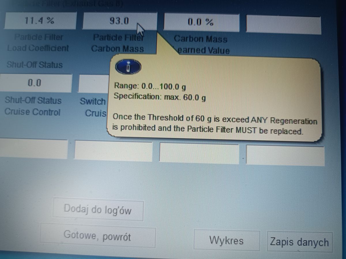

    Podłączyłem pod komputer sprawdzić w jakim stanie jest DPF.
    Czy to może byś spowodowane DPF?

    sigwa18
    Posty: 11868
    Pomógł: 1176
    Ocena: 3310
    DPF zabity na amen. Pewnie leje paliwo bo próbuje go wypalić. Sprawdź sobie olej czy nie śmierdzi ropą i czy go nie przybywa.
  • #12 20626931
    TwiXX
    Poziom 3  
    Posty: 22
    Czyli muszę oddać DPF na czyszczenie?
  • #13 20626942
    sigwa18
    Posty: 11868
    Pomógł: 1176
    Ocena: 3310
    No wypadło by sprawdzić dlaczego czujnik widzi ponad 90 %. Czyli sprawdzić przewody do czujnika różnicy ciśnień. Czy rurki nie zgniły i czy drożne. Potem demontaż samego DPF i sprawdzenie czy zabity (zaglądniecie do środka lub dmuchnięcie z kompresora tylko ostrożnie z ciśnieniem). Można też założyć manometr zamiast czujnika różnicy ciśnień (taki do 1- 2 barów) i sprawdzić jak zachowuje się ciśnienie przed DPF podczas jazdy.
    PS Bardziej bym się martwił rozrzedzeniem oleju bo to może przytrzeć górę silnika.

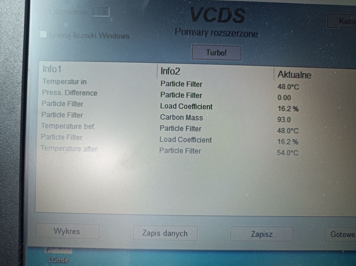

  • #14 20627176
    TwiXX
    Poziom 3  
    Posty: 22
    Mam jeszcze to po podłączeniu pod komputer. Zewnątrz rurki wyglądają dobrze. Ciśnienie nie mam jak sprawdzić bo nie mam manometru.
    Oleju nie przybyło ani nie pachnie ropą

  • #15 20628447
    TwiXX
    Poziom 3  
    Posty: 22
    Byłem sprawdzić stan DPF i pokazało, że ma 10 barów na odpalonym silniku i 93g popiołu. Teraz pytanie: lepiej wyczyścić go czy wyciąć?
    I jak będzie wyglądało to z mapą, którą mam?
    Oznaczenie silnika to BLS.
  • #16 20628510
  • #17 20628529
    sigwa18
    Posty: 11868
    Pomógł: 1176
    Ocena: 3310
    Wycinane legalne nie jest. Ale lepszy dla turbo jest wolny wydech.
