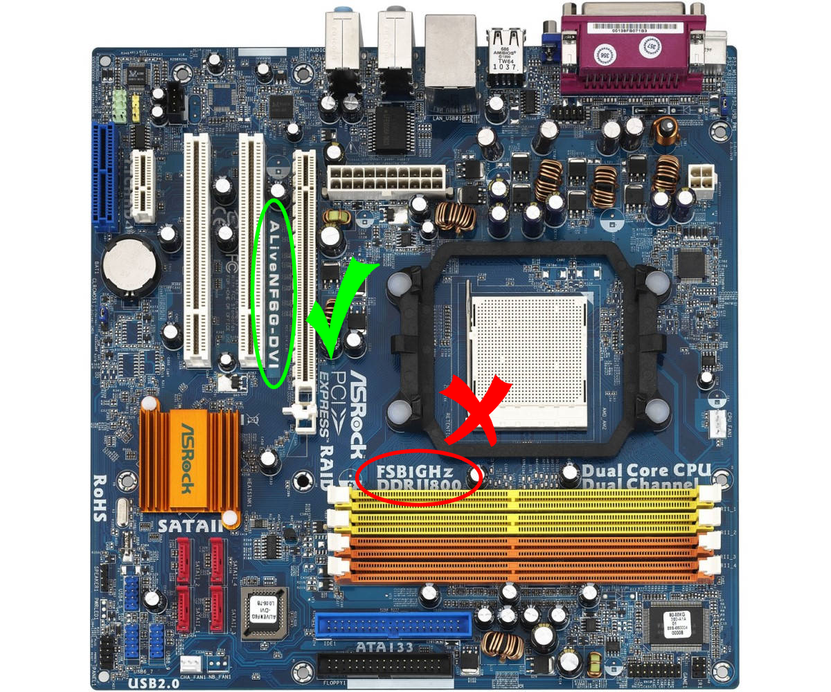

    To nie jest model płyty głównej. To jest info, że obsługuje ona DDR II 800 oraz FSB 1 GHz. Przykład losowej płyty Asrock, zdjęcie strony producenta. Zaznaczyłem, gdzie powinieneś mniej więcej szukać modelu, Twoja płyta powinna wyglądać podobnie. Tak więc podaj model swojej płyty.

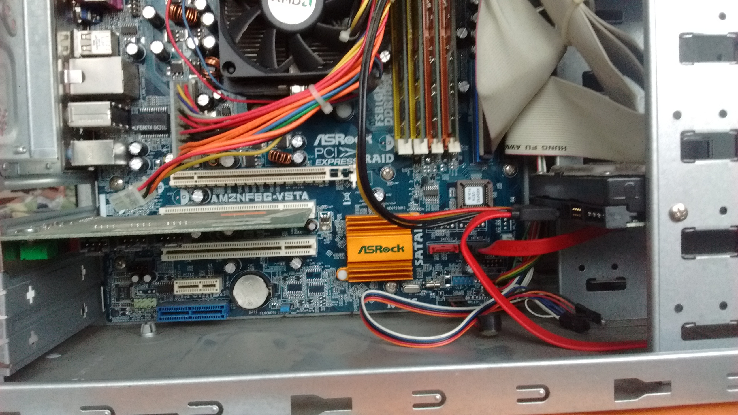

    Płyta główna: jest to ASrock AM2NF6G-VSTA
    Niestety nie posiadam woltomierza, ale mogę porzyczyć od kogos tylko musial bys dokladnie opisac co mam z tym zrobic bo jestem zielony w tych sprawach.
    Mam 4 kości RAM łącznie 1GB: 2x KINGMAX ddr2-533 256 mb, 1x nanya 256mb 1Rx16 PC2-4200U-444-12-C1, 1x lenovo 256mb 1Rx16 PC2-4200U-444-11-C1

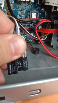

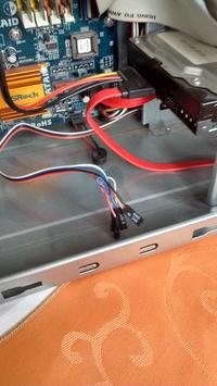

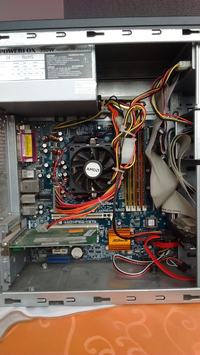

    Kości wyjąłem, przedmuchałem i nadal nic. Ponadto podłączyłem głośniki i nic nie piszczy, ale jak wyciągnąłem wszystki kości ram i podlączyłęm głośniki i załączyłem komputer to też nie było żadnego dzwięku - zrobiłem to specjalnie właśnie żeby sprawdzic czy bedzie piszczec ale najwidoczniej albo cos jest z głosnikami albo cos z kompem. Poza tym zresetowałem biosa - wyciągnąłem baterie na 2h i po wsadzeniu nadal nic, jak nie bylo obrazu tak nie ma nadal. Co jeszcze mogę zrobić? Myślę zeby wymienic zasilacz, poza tym nie mam wiecej pomysłów, prosze o pomoc. W załączniku przesyłam 3 zdjęcia z otwartym komputerem i 2 zdjecia z takimi pinami które do niczego nie sa podpięte. I tutaj moje pytanie: tak ma być, mają leżeć luźno czy powinny być do czegoś podłączone? Z góry dziękuję za wszelką pomoc.

    Głośnik systemowy, nie głośniki podłączone do karty muzycznej. Nie mówimy o tym samym, prawda? Ale głośnik systemowy masz podłączony, widzę go na zdjęciach. Wyjmij wszystkie kości ram i włącz komputer, piszczy?

    Możliwe uszkodzenie płyty głównej albo procesora, ale warto podłączyć inny zasilacz dla testu i na nim sprawdzić raz jeszcze.
