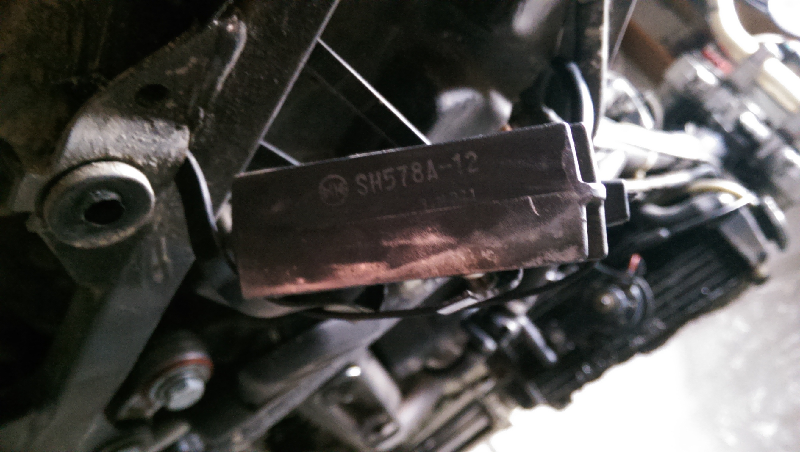

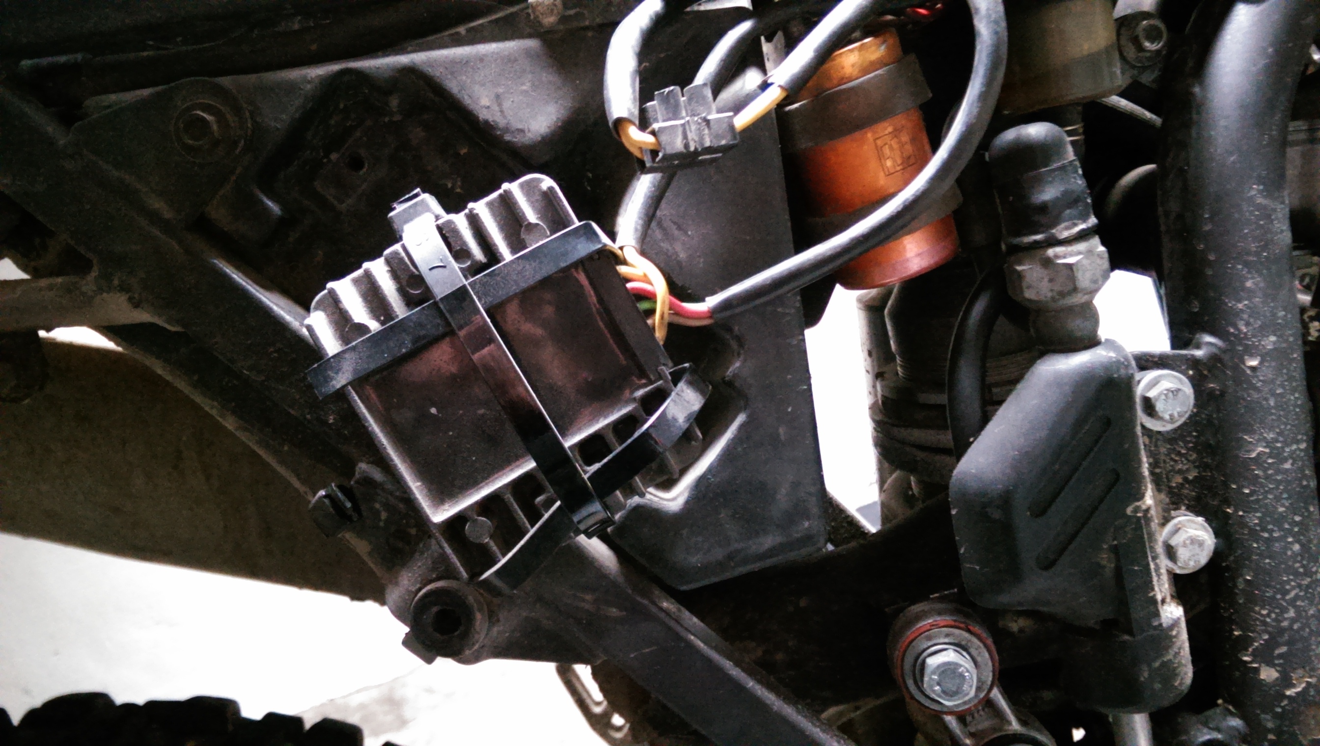

    Posty: 28
    panowie mam następujący problem. Mój motocykl to ktm lc4 620 93r. Wersja bez akumulatora. Odkąd go kupiłem z cała elektryką dzieją się różne dziwne rzeczy- kierunkowskazy, klakson, kontrolki nie działają, światła działają ale tylko na wolnych obrotach. Po dodaniu gazu światłą przygasają- tego już kompletnie nie rozumiem. Światłą stopu słabo ale działają. Sprawdziłem cała instalację- jest oryginalna bez żadnej rzeźby. Jedyny nie oryginalny element to regulator napięcia- jest innych rozmiarów i wychodzi z niego 5 kabelków a nie 4 jak na schemacie. Jest to możliwe żeby to on dawał takie objawy? Jestem w stanie jakoś to sprawdzić? (posiadam multimetr) Macie jakieś pomysły jak zdiagnozować problem?
    Pod linkiem zdjęcia i schemat instalacji:
    KTM lc4 600 93r. - Elektryka nie działa, światła przygasają wraz z dodaniem gazu KTM lc4 600 93r. - Elektryka nie działa, światła przygasają wraz z dodaniem gazu KTM lc4 600 93r. - Elektryka nie działa, światła przygasają wraz z dodaniem gazu
    Dzieki i pozdrawiam

    Zamieść zdjęcia zgodnie z regulaminem.
    Do ramy w okolicach chłodnic powinieneś mieć przymocowany kondensator elektrolityczny 10mF, sprawdź czy jest sprawny.

    Ocena: 2592
    Więc regulator napięcia to przeróbka, zamontowany trójfazowy od zwykłego motocykla. Niestety nie ma pewności poprawnego działania na kondensatorze, dlatego akumulator byłby wskazany. Na schemacie jest jako opcja podłączenie akumulatora, jednak jest on odłączany od instalacji ręcznie (zworką - z pominięciem stacyjki). Z resztą konstrukcja instalacji elektrycznej jest - lekko mówiąc - dziwna.
    Oryginalny regulator napięcia miał nieco inną konstrukcję.

    Posty: 28
    Czyli rozumiem ze obstawiasz regulator? Ogolnie ciezko dostac ten orginalny regulator z odpowiednimi numerami. Wystarczy jak kupie cos do ktm z czterema przewodami?
