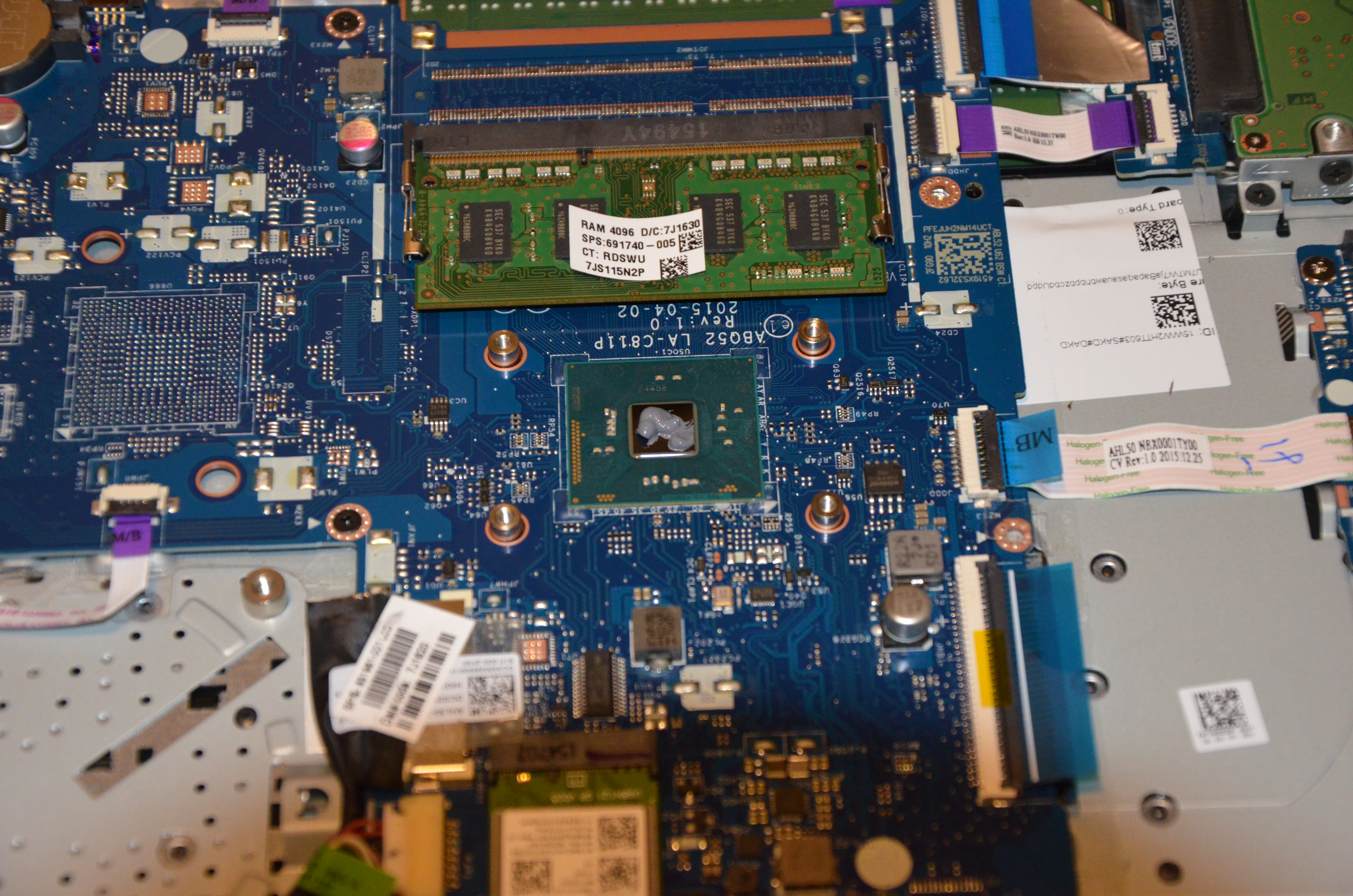

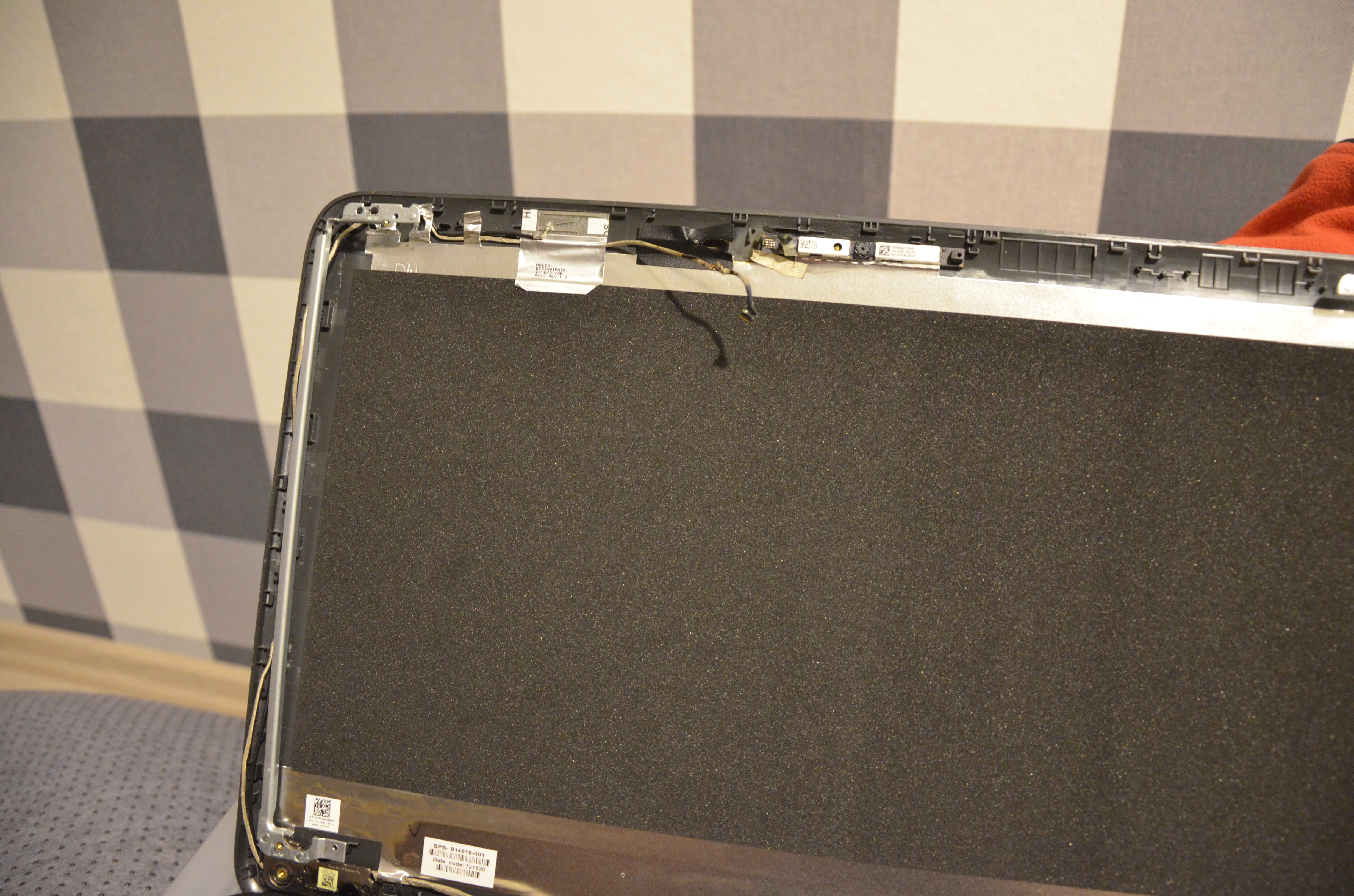

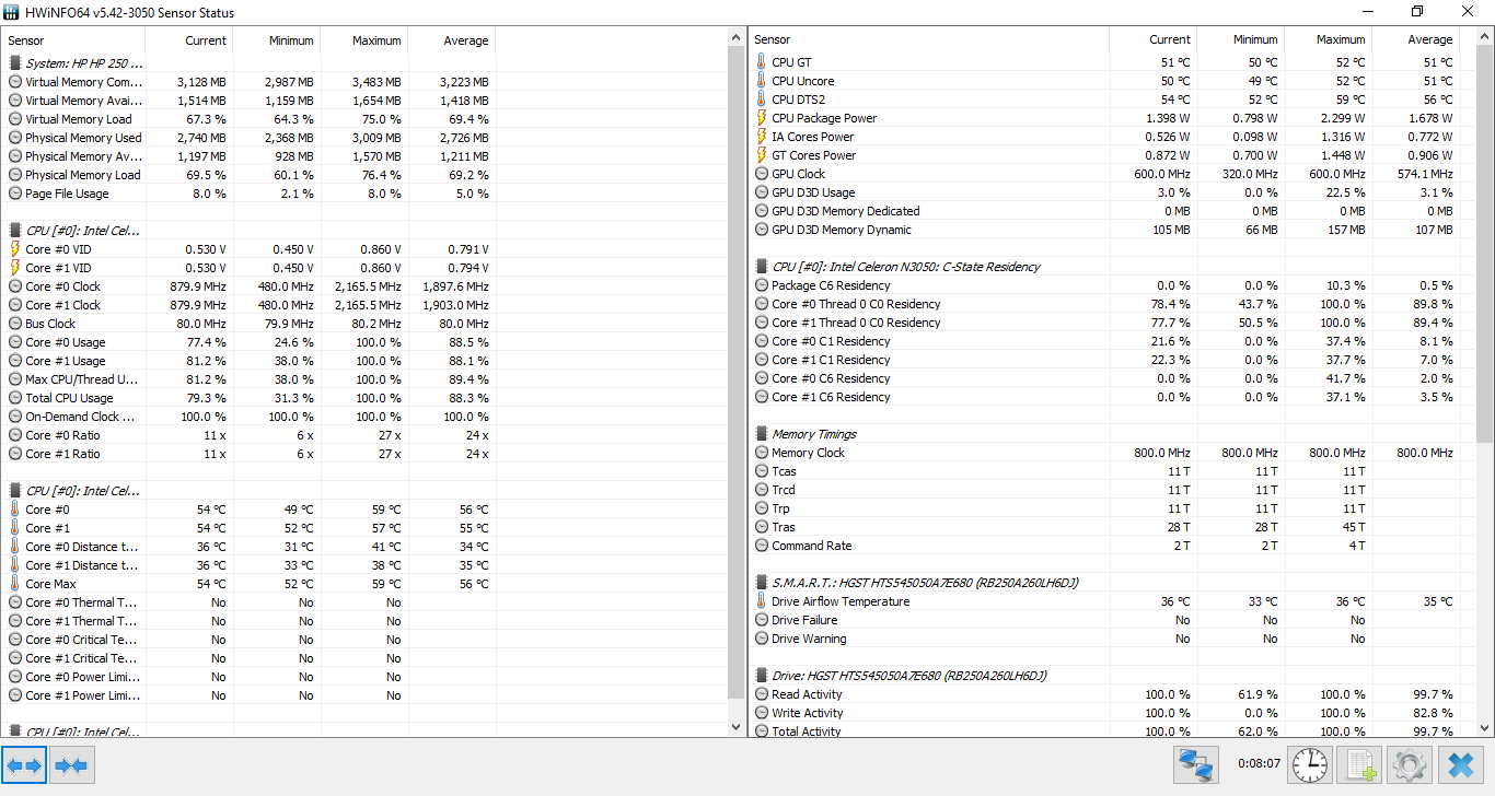

    Grzeje się obudowa matrycy z lewej strony. Czy to wina procesora? Bo widzę, że o też ma wysoką temperaturę:

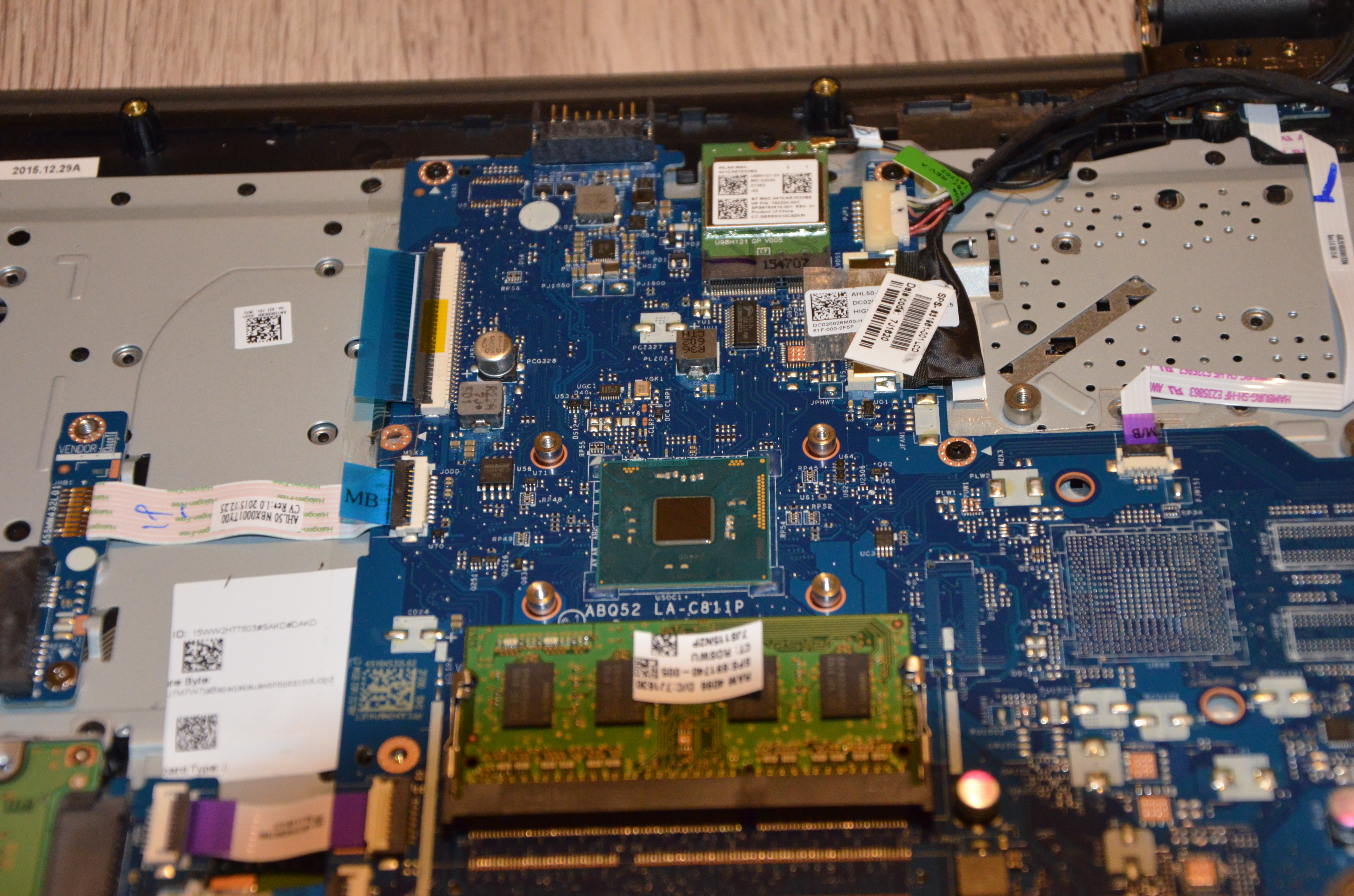

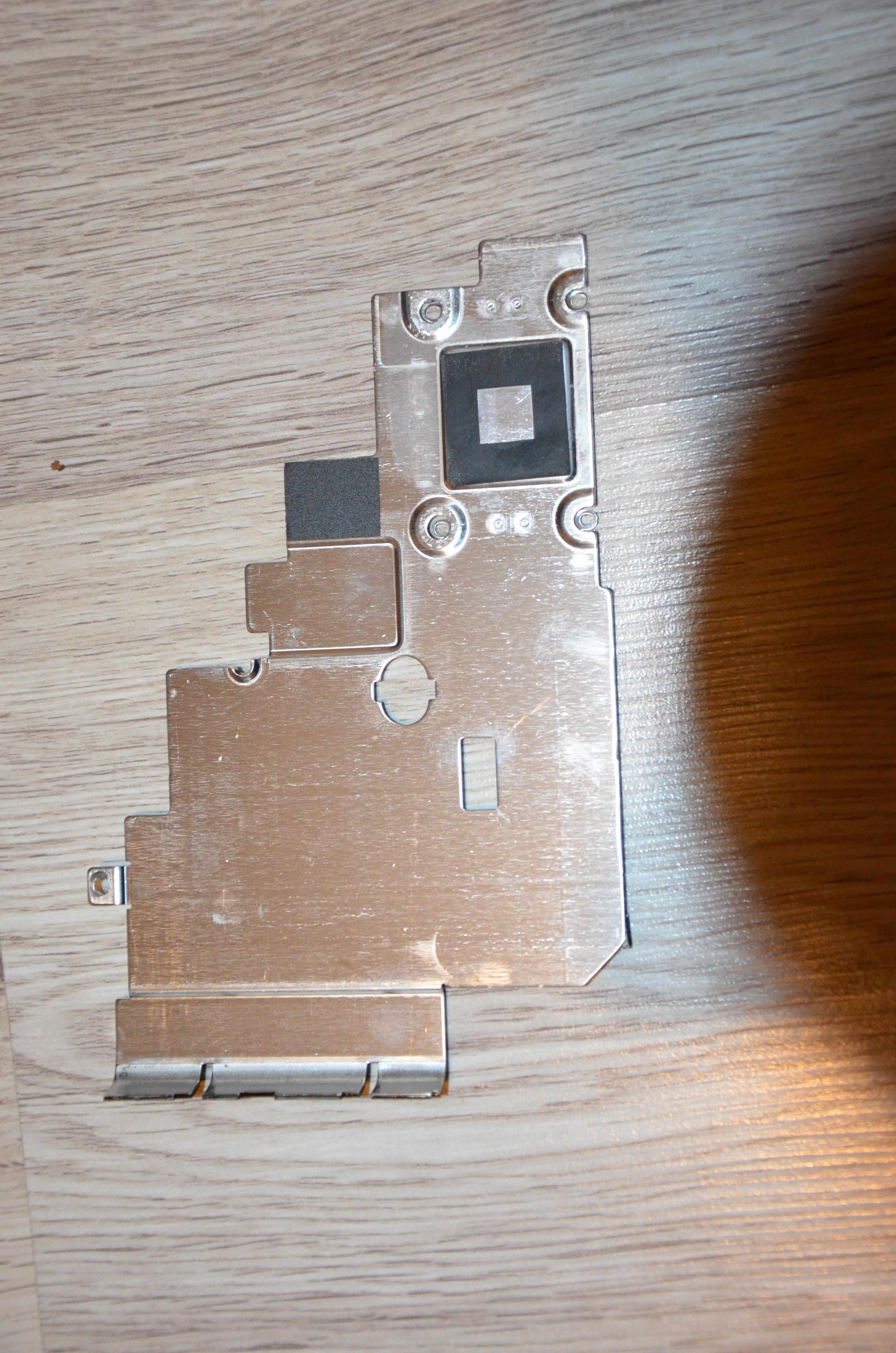

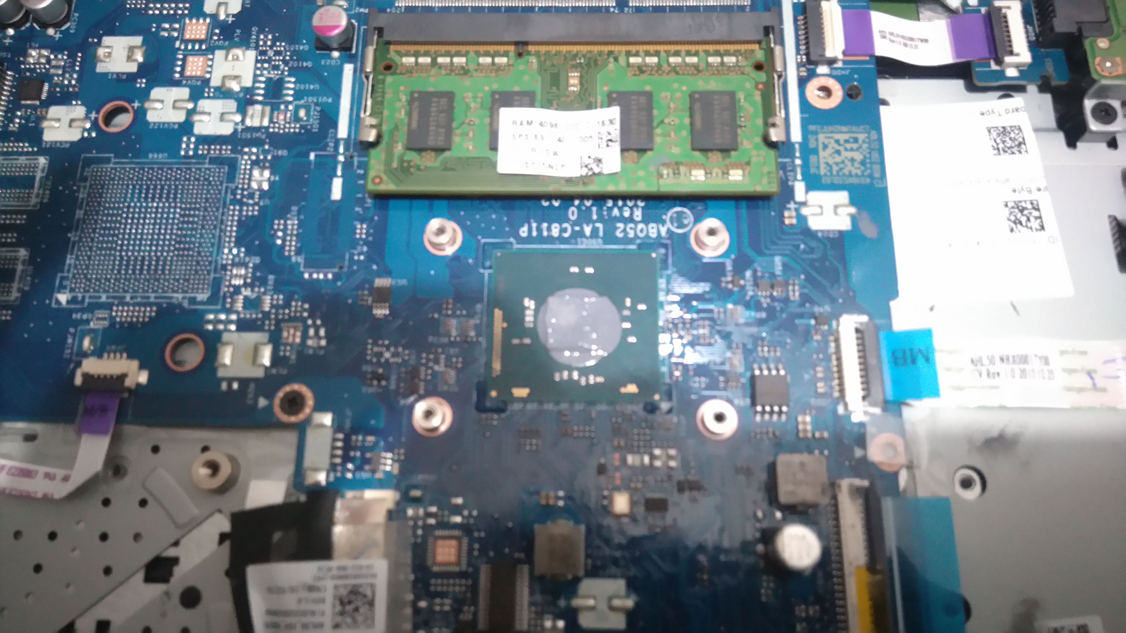

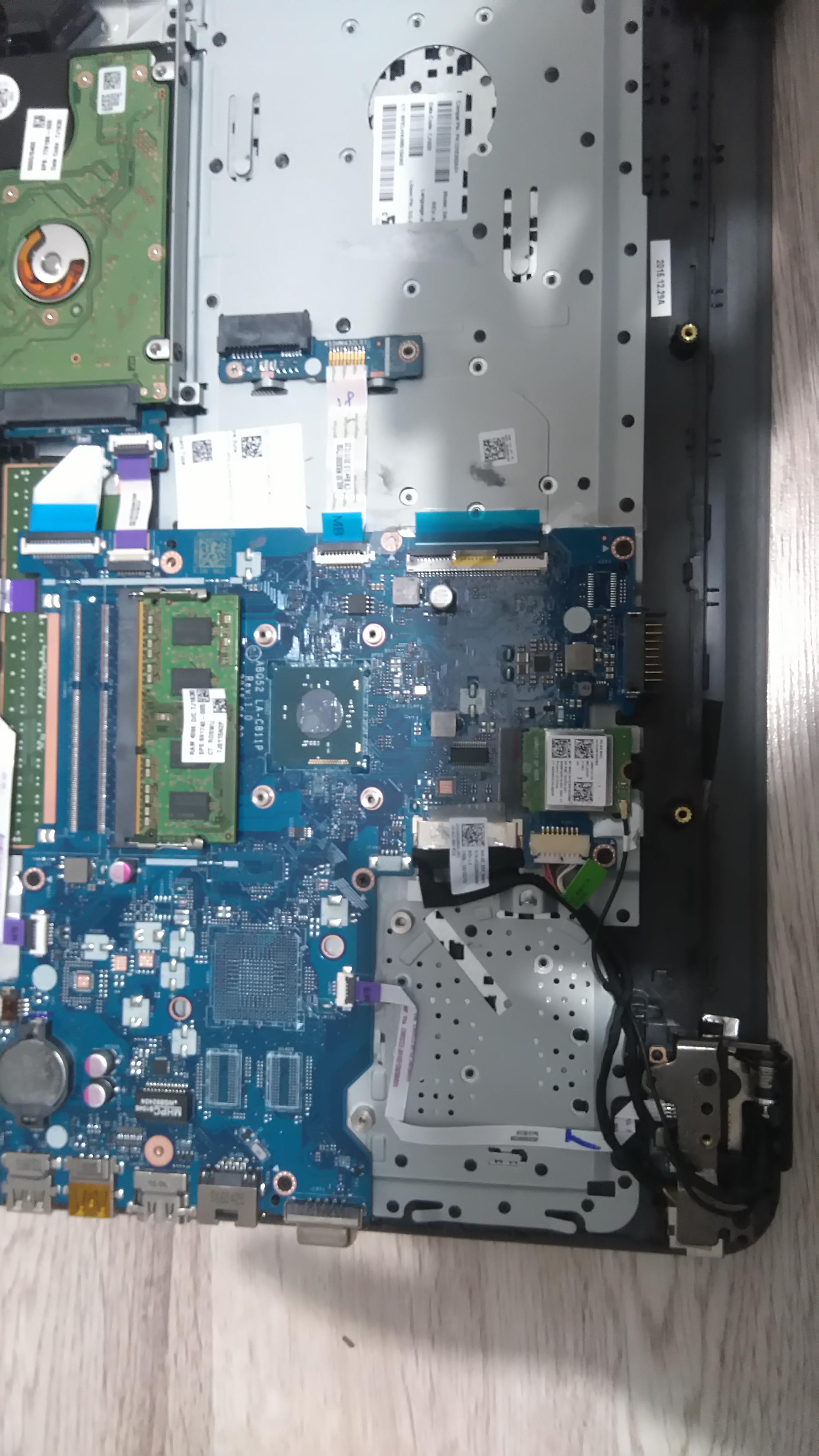

    Chłodzenie wyczyściłem i nałożyłem nową pastę, ale mimo to temperatura chyba jest wysoka.
    HP 250 - Grzejąca się lewa część matrycy z tyłu
    A tak wyglądał laptop po wyczyszczeniu starej i nałożonej nowej pasty:
    HP 250 - Grzejąca się lewa część matrycy z tyłu HP 250 - Grzejąca się lewa część matrycy z tyłu HP 250 - Grzejąca się lewa część matrycy z tyłu HP 250 - Grzejąca się lewa część matrycy z tyłu

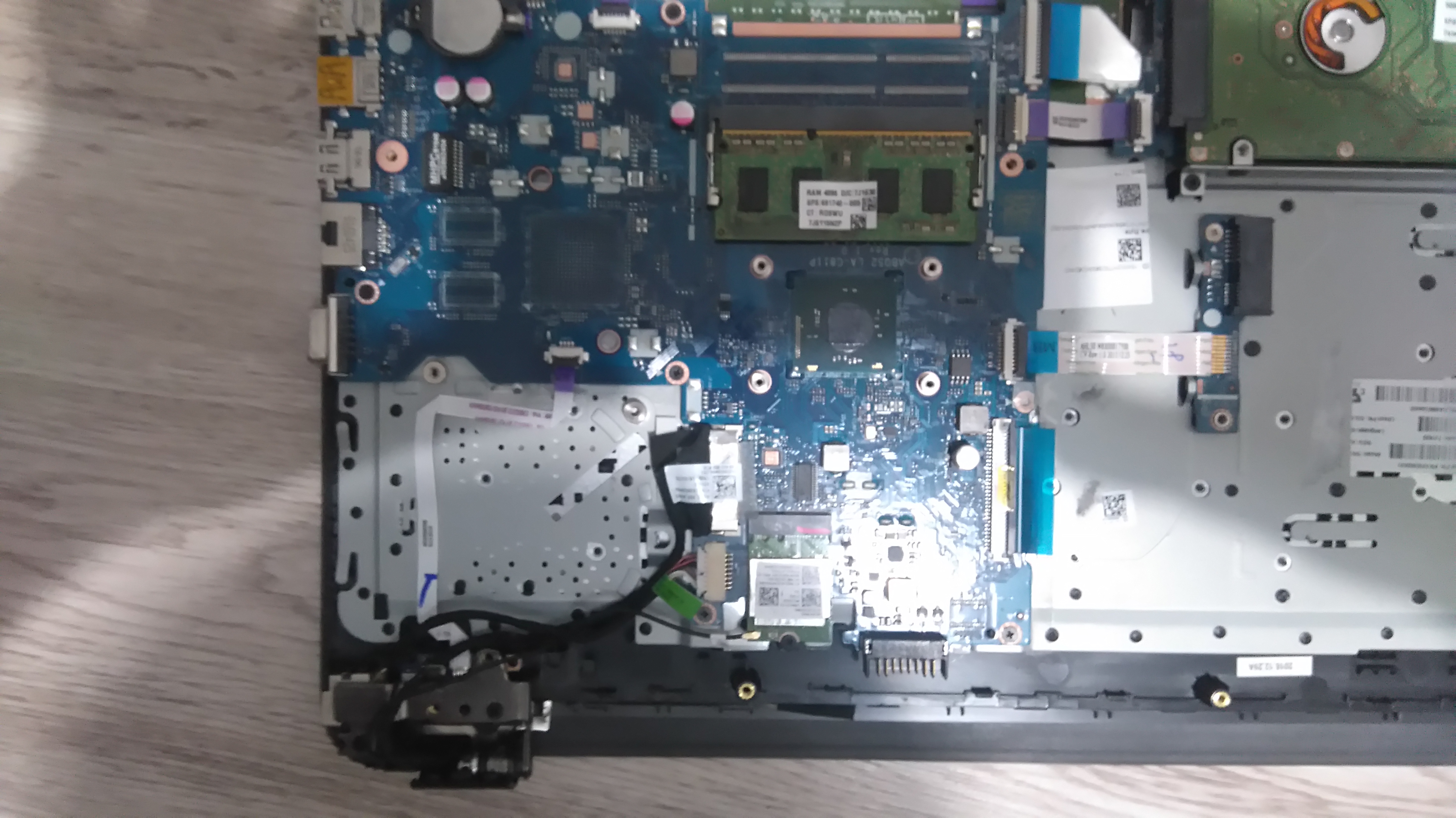

    Znalazłem winowajcę, kabel który idzie to kamerki jest tak gorący że wszystko topi (nieda się go w palach dotknąć).

    Wymień ten przewód na nowy albo wywal go jak nie używasz kamerki, bo za chwilę będziesz miał uszkodzoną płytę.

    Okazuje się, że idzie on z taśmy matrycy. Po odłączeniu go od kamerki i włączeniu laptopa śmierdzi samą spalenizną, a kabelka nie można dotknąć. Trzeba chyba wymienić całą taśmę.

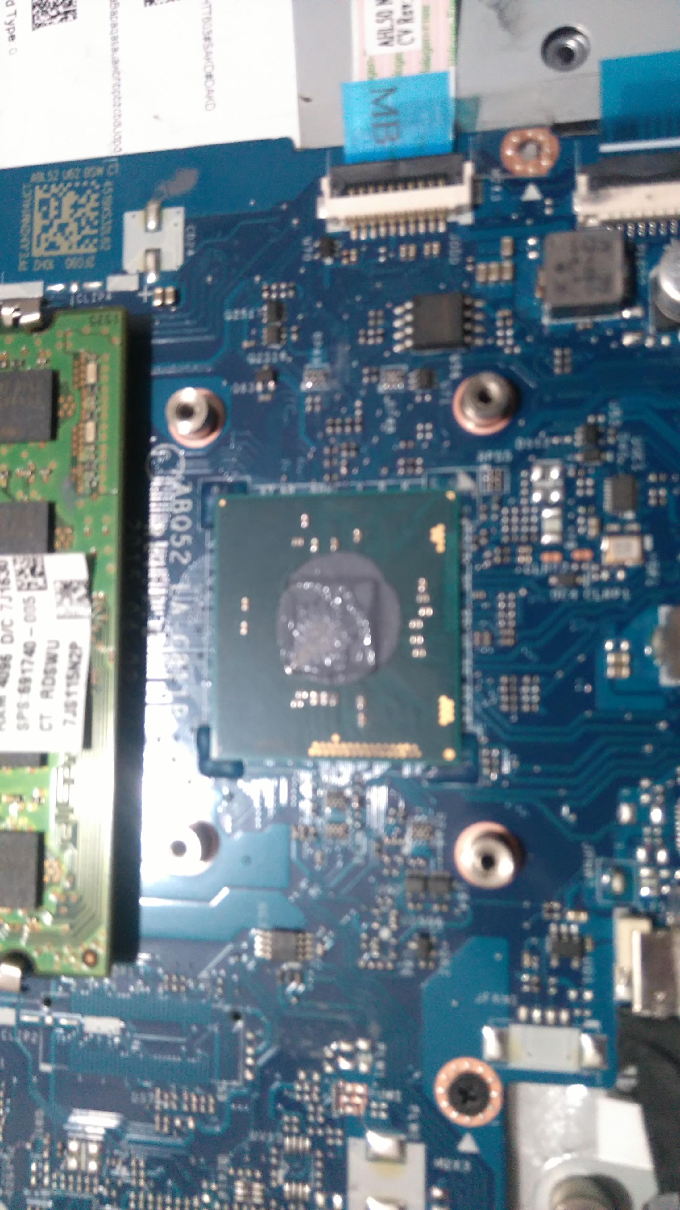

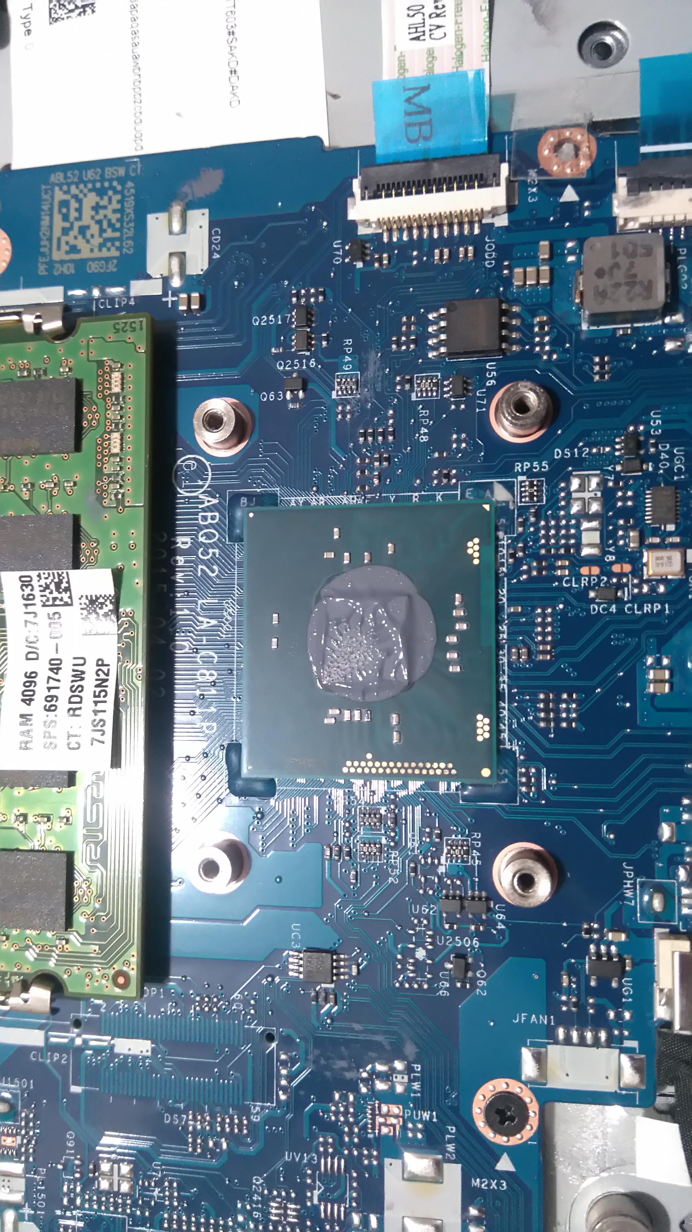

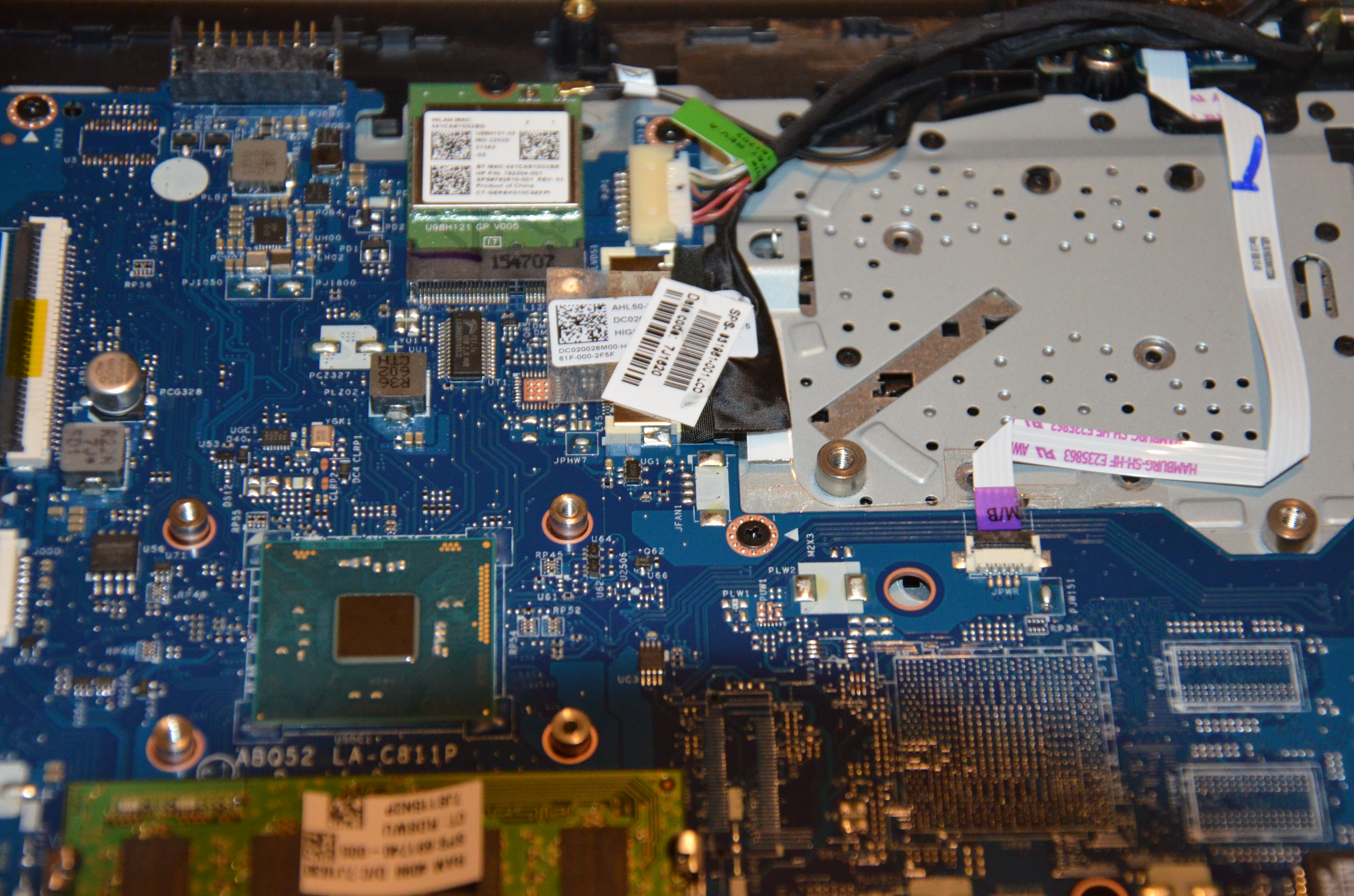

    Zakupiłem nową taśmę. Z racji że przy wymianie taśmy zostało zdjęte chłodzenie z procesora postanowiłem wymienić pastę. W tym momencie chyba ją uszkodziłem. Przeczyściłem zmywaczem do paznokci. Nałożyłem nową pastę.
    Po złożeniu i uruchomieniu na nowo laptopa zrobił się na sekundę biały ekran z kilkoma paskami na ekranie. Wtedy odrazu się wyłączył i już nie reaguje. Próbowałem jeszcze kilka razy wyczyścić pastę, wyjąć baterię CMOS, ale nic to nie daje.
    HP 250 - Grzejąca się lewa część matrycy z tyłu HP 250 - Grzejąca się lewa część matrycy z tyłu HP 250 - Grzejąca się lewa część matrycy z tyłu HP 250 - Grzejąca się lewa część matrycy z tyłu HP 250 - Grzejąca się lewa część matrycy z tyłu
    Dodam że nie używałem opaski elektrostatycznej.

    Prawdopodobnie ukruszyłeś rdzeń układu.

    Czym mogłem go uszkodzić? Czyszczę zmywaczem i płatkami kosmetycznymi
