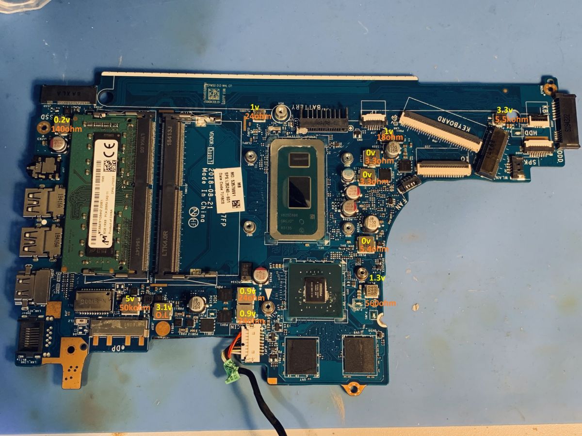

    Dzień dobry,
    Mam zwarcie do masy na linii zasilania procesora (na wszystkich kondensatorach w okolicy procka). Zwarcie jest na 8 omów poniżej 1V i spada do 0,5 oma przy ponad 2V.
    Tryb diody na multimetrze wskazuje 0V.
    Przy próbie zwarciowej procesor przy ok. 2,5V pobiera ok 5A i procesor się szybko nagrzewa, inne elementy na około procesora z obu stron płyty głównej mają w miarę normalną temperaturę i nie widzę nagrzewania (sprawdzałem alkoholem i pirometrem ). Przy próbie poniżej 1V mam te 8 omów, koło 0,15 ampera i nie widzę żeby mi się coś nagrzewało, najwidoczniej za mało watów.
    Teraz moje pytanie, bo mało mam niestety z tym doświadczenia.
    Podejrzewam zwarcie wewnątrz procesora, ale też doskonale wiem, że procesory mają napięcie koło 1V i się zastanawiam czy to naprawdę zwarcie procka czy to może dając tam te 2V zwyczajnie włączyłem procesor?

    Jak 2,5v tam na proc poszło to nie wiem czy jest co zbierać. Dopóki nie ruszy szyna danych i zegar to procesor nie wstanie. A jak masz możliwość wyciągnięcia delikwenta z płyty to sam się przekonasz jak wskoczy rezystancja tam.

    Z tego opisu wygląda na "ubity " cpu.
    W tej serii G7 stosowano cpu z 8-ej gen. np. i5-8265U
    -DDR4-2400
    * GPU: GeForce 920MX (N16V-GMR1-S-A2)
    kbc: KB9022Q D plus 25Q128JVSQ
    Nie ma SM, boardview
    Troszkę napisano na Elvikom Link
    np. foto płyty z zaznaczonymi opornościami
    HP 250 G7 - Zwarcie na lini zasilania procesora, płyta LA-G07FP
    Plus jak zwykle w Azjii Link

    Szkoda trochę, ale trudno.
    Delikwent był zalany a później przez pół roku używany gdy na nim rosła sobie rdza.
    Oczywiście próbę zwarciową najpierw robiłem poniżej 1V, tylko po prostu mi nic nie pokazywała moimi ubogimi środkami :)
    KBC i reszta wydaje się że w nim wciąż działa, widziałem na nim normalne napięcie. Może komuś się przyda :)
    Bardzo dziękuję za pomoc i pozdrawiam :)

    Jest SM i boardview na Acer Swift 3 na tym samym cpu
    - platforma Wistron Strongbow_WL 18721-1
    - ten sam kbc
    - charger bq24780S
    Jak zalany (pół roku przedtem i leżakował/grano , ciecz robiła swoje) odpusć naprawę, szkoda czasu i zdrowia
    Płyta HP 250 G7 ver.UMA w Chinach 330 funów Link
    Oporność linii (igpu) +VCC_GT dla tego cpu to ok. 8 ohm
    Napisz jakie ukłądy zastoswano do zasilania cpu/ DDR4
    NCP81xxx

    Do zasilania CPU widzę RT3602AJ. Niestety nie znalazłem datasheet tego konkretnego modelu, ale są podobne z końcówką AC i AE https://www.richtek.com/Products/Vcore/intel-vcore/RT3602AE
    Procesor spalony, nie będę tu już nic próbował bo się nie opłaca. Płyta pójdzie prawdopodobnie na części.
