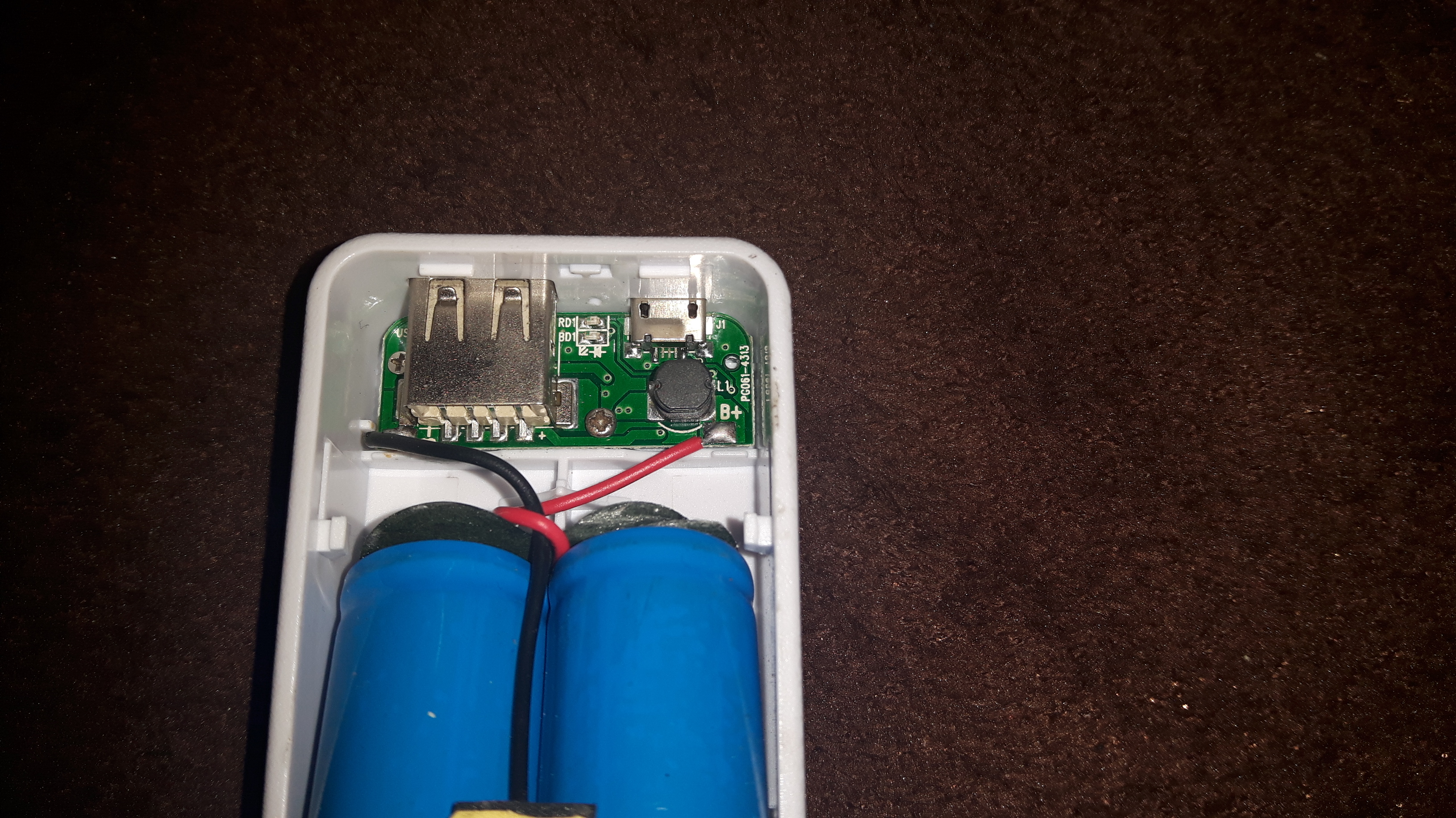

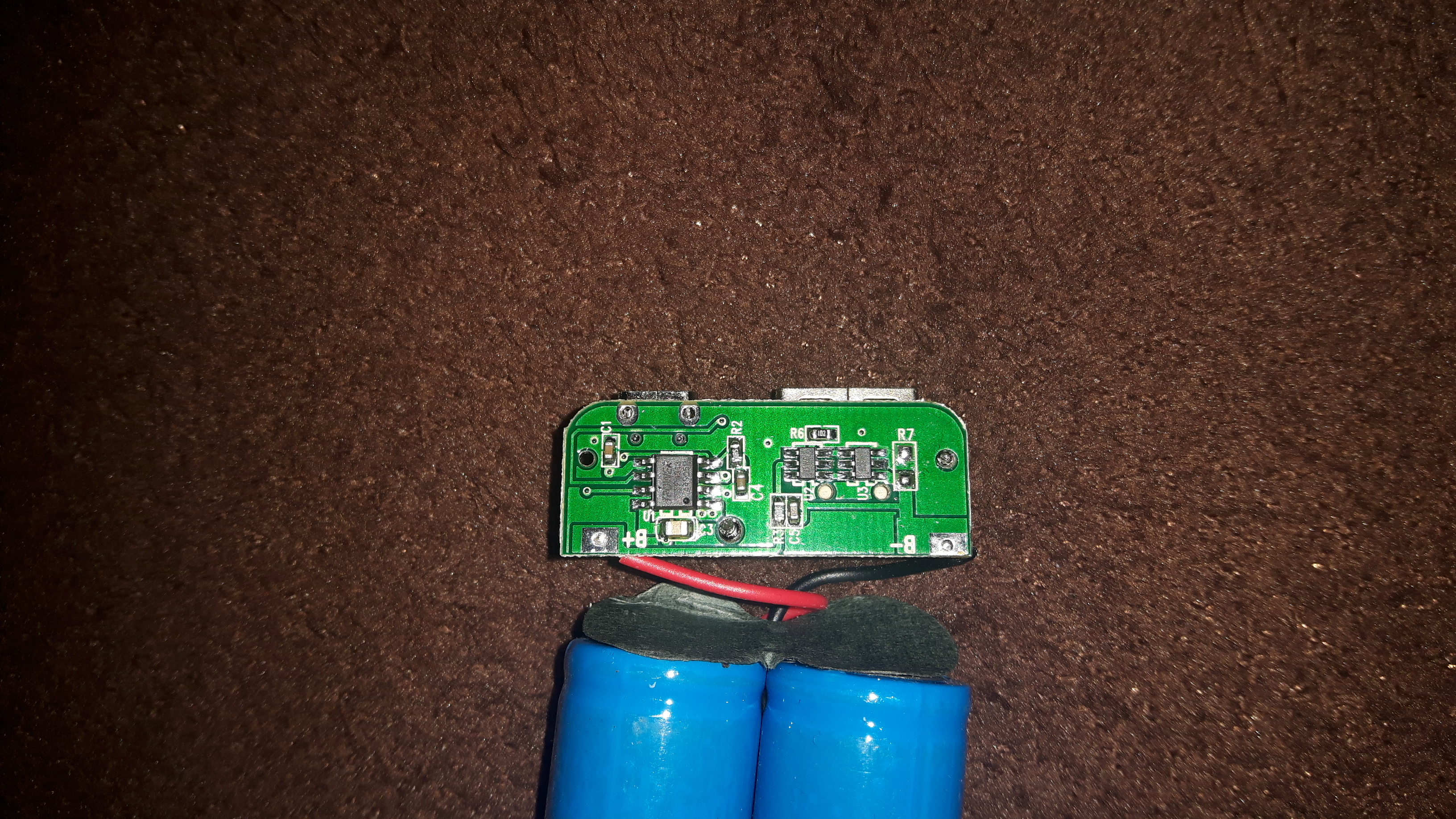

    Witajcie. Chcę w swoim Power Banku wymienić ogniwa, ponieważ nie sprawują się dobrze - nic dziwnego bo kosztował jakieś 30zł :). Są to 18650.
    Chcę wrzucić do niego ogniwa Panasonica 3400mAh.
    Pytanie brzmi czy oryginale akumulatorki mam Ni-Mh, czy Li-Ion? Z tego co wiem, to Litowo-jonowe wymagają innego prądu ładowania. Czy jest możliwość przeróbki elektroniki aby bezpiecznie można było założyć Li-ion? Oraz czy da się tak usprawnić ją aby napięcie aku nie spadało poniżej 2,5V ( bo podobno to jest bezpieczna granica), ani nie osiągało zbyt wysokiego poziomu?
    Chętnie zleciłbym to komuś kumatemu, o ile jest to możliwe.
    Nie znam się na tym zupełnie, więc proszę o wyrozumiałość ;).
    Tak to wygląda:

    Oryginalnie masz ogniwa Li-Ion 18650, więc nic nie musisz przerabiać wymieniając je na ogniwa 18650 Panasonica.

    A czy w tym układzie jest zabezpieczenie przed przeładowaniem i przed zbyt dużym rozładowaniem i czy faktycznie jest to aż tak bardzo istotne?
    Czy da się to przerobić tak, aby ładowało prądem 2A zamiast 1A?
    #4 16228566
    goldi74
    Posty: 8058
    Pomógł: 1367
    Ocena: 1530
    Zabezpieczenie to ma istotne znaczenie i powinno znajdować się w tym układzie (i raczej się znajduje).
    A to już nie jest takie proste bo wymaga zastosowania innej przetwornicy podnoszącej napięcie ogniw do napięcia 5V.
