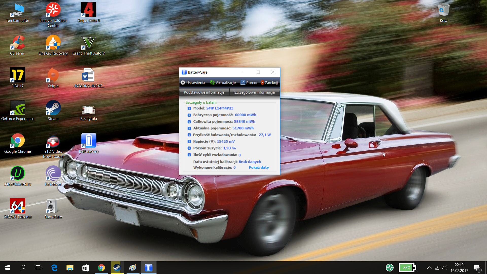

Użytkownik zgłosił problem z laptopem Lenovo Y700 15isk, który po szybkim naładowaniu baterii do 100% nagle się wyłączył. W programie diagnostycznym wskazano, że bateria jest w złym stanie. Użytkownik zastanawiał się nad wymianą dysku oraz formatowaniem systemu. Odpowiedzi sugerowały, że bateria jest uszkodzona i zalecały skorzystanie z gwarancji oraz przywrócenie oryginalnego dysku przed oddaniem laptopa do serwisu. Po naprawie użytkownik zauważył, że chłodzenie laptopa działa głośniej, co może być związane z ustawieniami BIOS. Użytkownik zasygnalizował również krótki czas pracy na baterii, wynoszący mniej niż 2 godziny.
