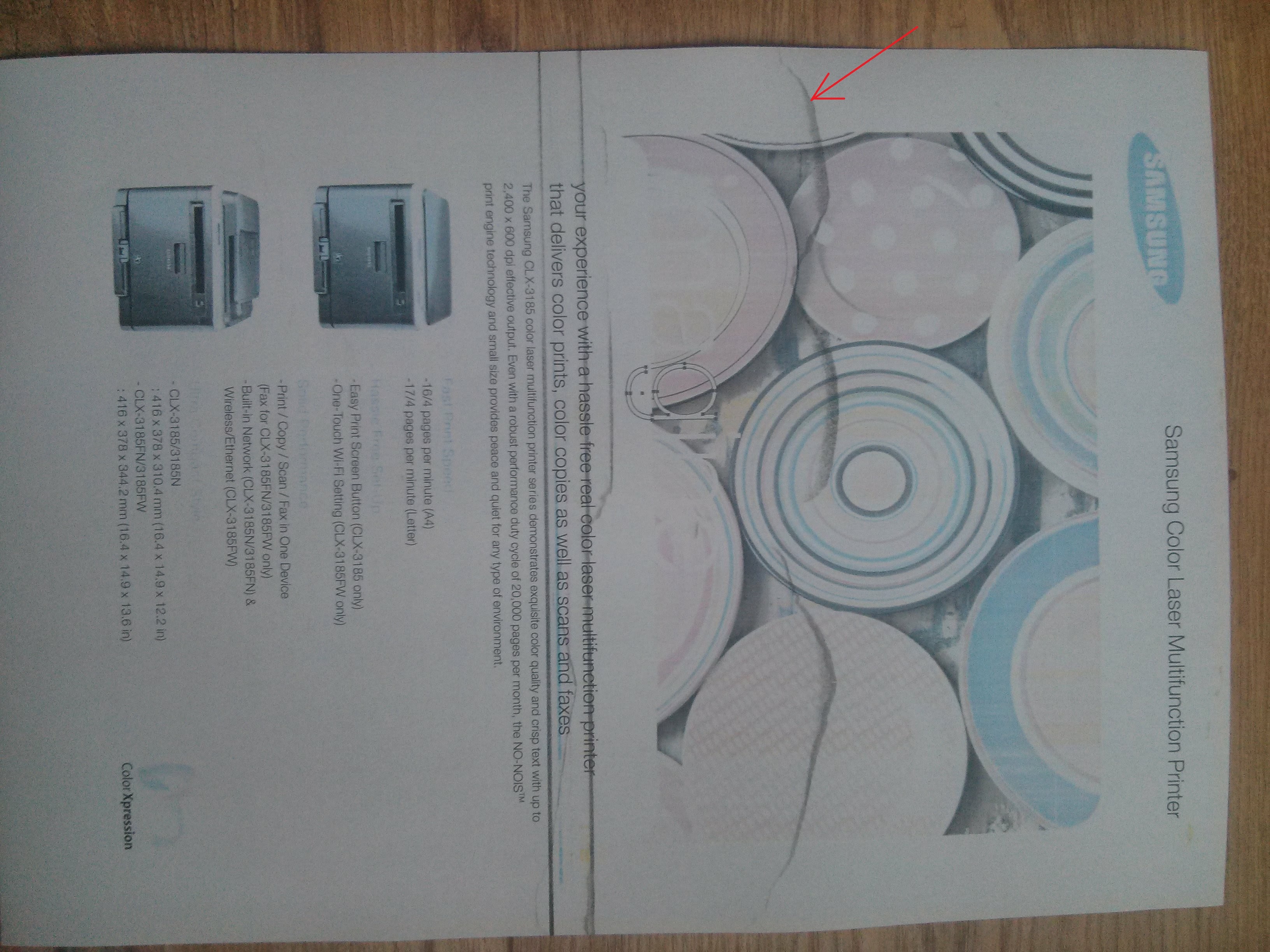

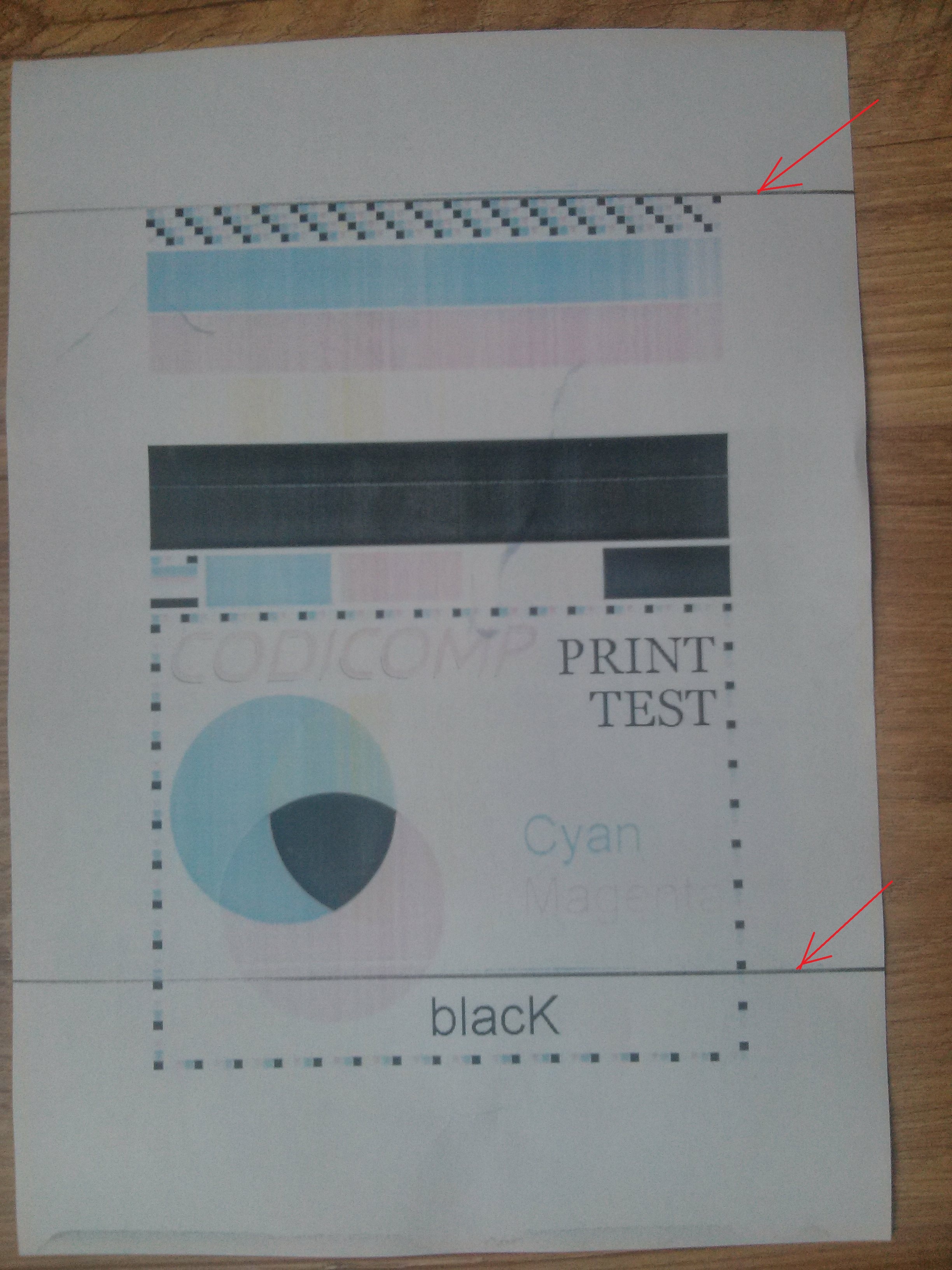

Zakupiłem używaną drukarkę laserową Samsung CLX-3185W. Wydruki mają bardzo blade kolory. Być może wymiana tonerów poprawiła by jakość kolorów. Niepokoją mnie jednak kolorowe poziome linie przez całą szerokość strony. Czasem jest jedna czasem dwie powtarzają sie na każdym wydruku co około 19 centymetrów. Średnica bębna w tej drukarce to około 6 centymetrów czyli pasy występują co jeden obrót bębna.
Na bębnie zauważyłem jasny pas przez całą jego szerokość. Ma on grubość około 1 milimetra. Czy to ten pas powoduje linie na wydrukach? Ponad to czym mogą być spowodowane nieregularne linie które zaznaczyłem na drugim zdjęciu? Na niektórych wydrukach drukarka drukowała też ślady z poprzednio drukowanej strony. Czy wymiana zespołu bębna i tonerów powinna rozwiązać problem. Może zamiast wymiany zespołu bębna wystarczy wymiana samego wałka opc?
