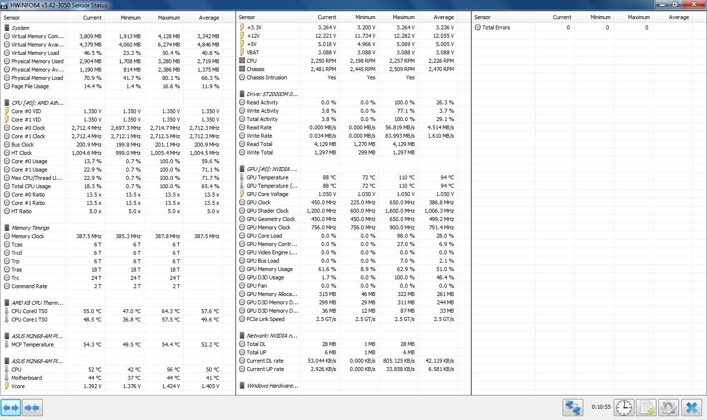

    Syn głównie gra i tylko w CS'a. W resztę jakichkolwiek gier gra na PS4. Ostatnio pojawił mu się problem. Tylko w czasie grania w tą grę wyłącza mu się monitor (przechodzi tak jakby w stan uśpienia) a komputer działa nadal. Przy każdej innej pracy nie pojawiają się takie hece. Posprawdzaliśmy kable. Komputer wyczyszczony. Pasta itd. Podejrzenie padło na grafikę. Co do budżetu - to max do 800-1000zł.
  • #8 16237362
    Kasek21
    Posty: 45626
    Pomógł: 4974
    Ocena: 3535
    Uruchom HWiNFO (sensors only), następnie grę, niech syn pogra parę minut i zamieść screen z programu (tak aby było widać wszystkie parametry)
    PS. Ten CPU jest za słaby do tej gry.

    Kasek21
    Posty: 45626
    Pomógł: 4974
    Ocena: 3535
    Przegrzewa się karta graficzna - sprawdź czy wentylator na karcie pracuje.

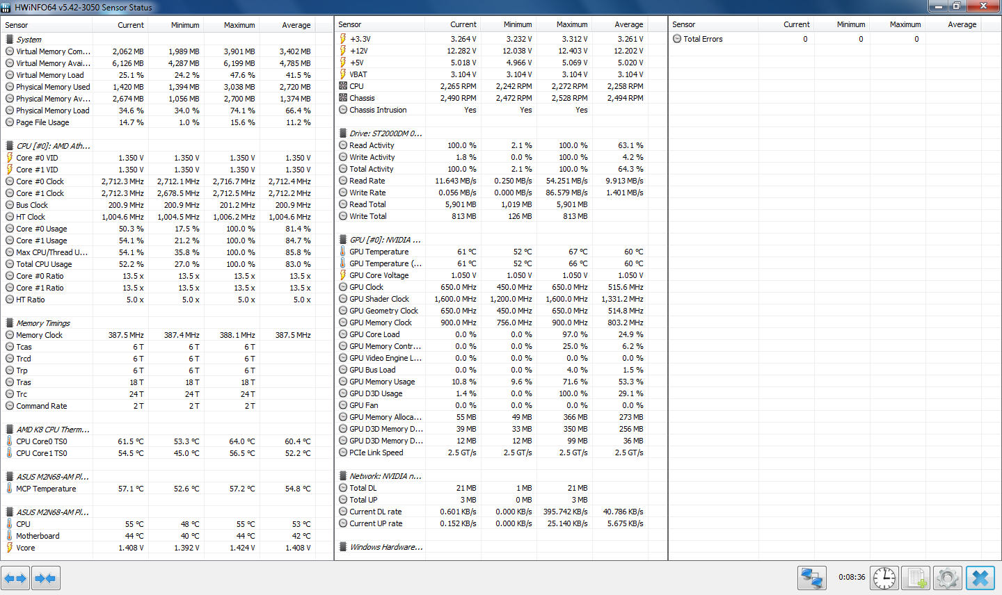

    AIDACHO
    Posty: 10
    Kasek21 napisał:
    Najpierw sprawdź co z kartą.
    OK
    Radiator procesora wyczyszczony. Pod procesorem świeża pasta. Karta grafiki wyczyszczona i nowa pasta. Jeszcze raz zrobiliśmy test HWiNFO. O niebo lepsze temperatury. Tylko czy nie będzie się wyłączał tego nie wie nikt. Jutro będzie grał turnieje to zobaczymy.

    Kasek21
    Posty: 45626
    Pomógł: 4974
    Ocena: 3535
    Teraz jest OK.

    AIDACHO
    Posty: 10
    Pomogła nowa pasta i czyszczenie. Syn grał 3h i wszystko OK.
