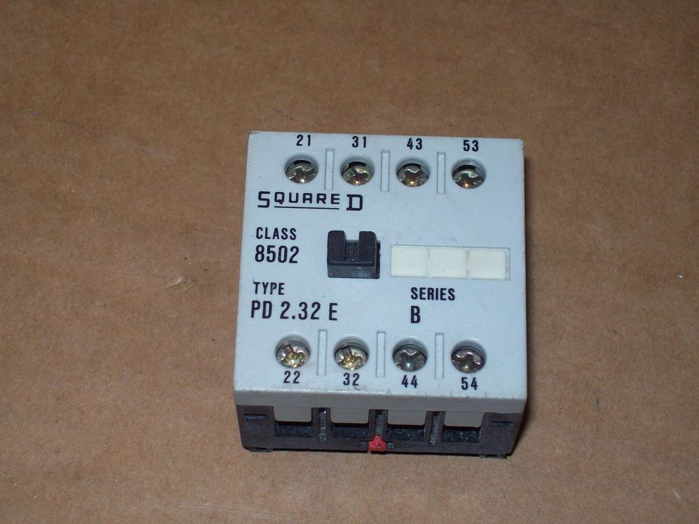

    Poszukuję alternatywnego stycznika połączonego z termikiem do mojego pieca piekarniczego.
    Obecnie mam coś takiego :
    square D class 8502 type PD 2,32E
    3.1.18. Nie wysyłaj linków, które po pewnym czasie przestaną być aktywne. To spowoduje, że dyskusja straci jakikolwiek sens.

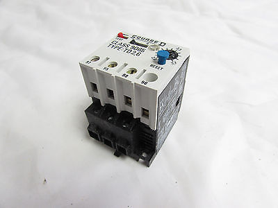

    oraz square D 2,6-3,7 class 9065 type TD 2,6
    [retrofood]
    Ile styków normalnie otwartych i normalnie zamkniętych posiada ten zintegrowany z termikiem stycznik ? Z góry dziękuję za pomoc.

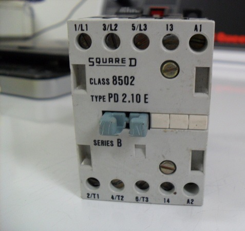

    Możesz zapodać parametry stycznika, a najlepiej fotkę stycznika i jego tabliczki. I jakie urządzenie on załącza. Czy to stycznik oryginalny.

    square D class 8502
    To jest stycznik tylko:
    Alternatywny stycznik z termikiem do pieca piekarniczego Square D 8502 PD 2,32E

    To styki pomocnicze:
    A to termik:

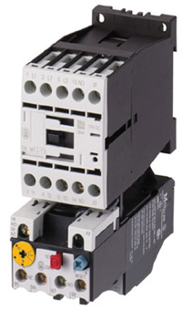

    Może być np. taki:
    A Square D nazywa się aktualnie Telemecanique, poszukaj w ich katalogu oryginału.
