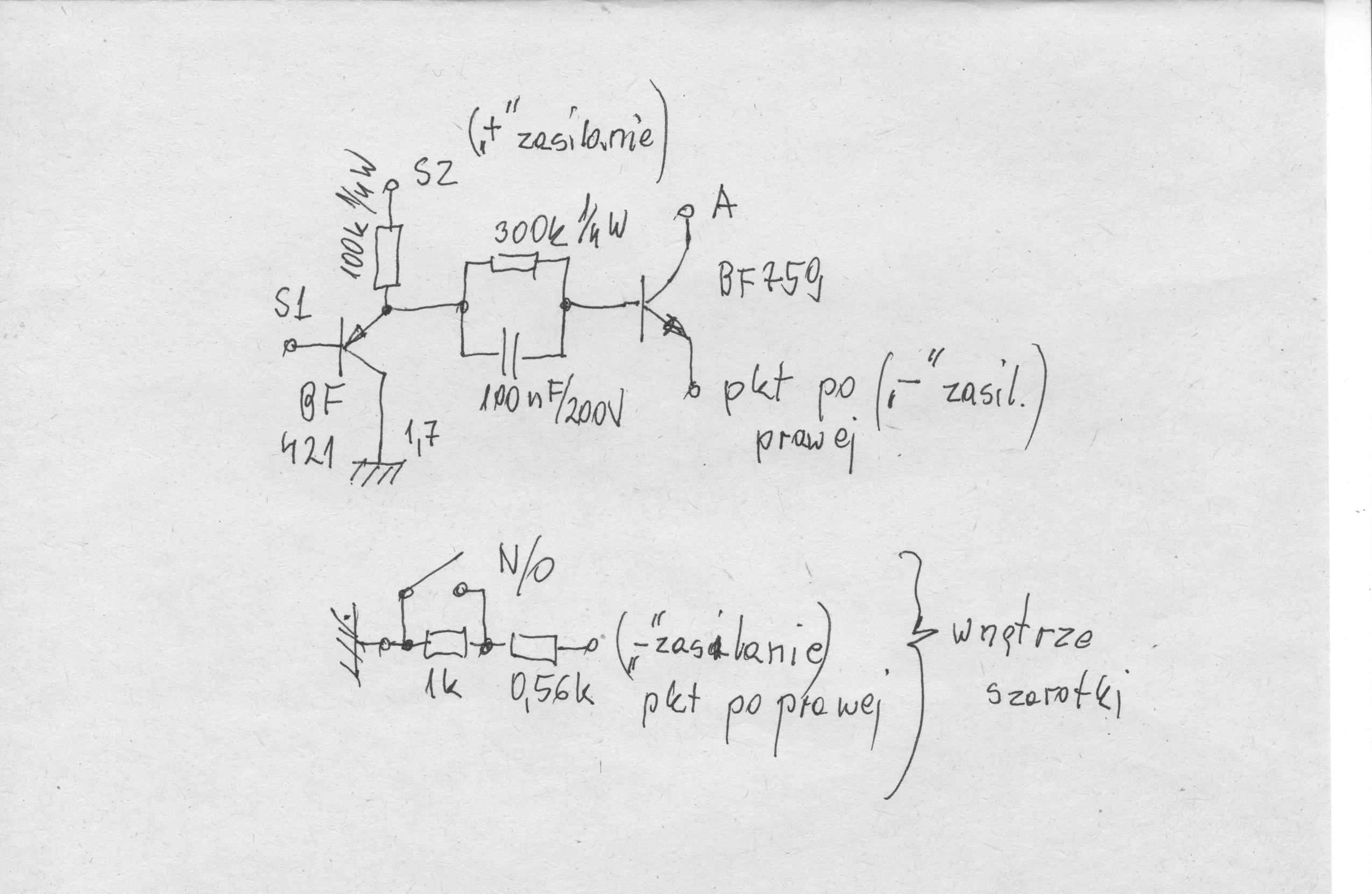

    Jakość kupowanych lamp może być problematyczna, więc zaprojektowałem układ zastępujący tą lampę 3S4T (poprzednio usunąłem kondensatory papierowe tzw "pyry" zastępując je tworzywowymi). Układ składa się z wtórnika p-n-p na wejściu BF-421 i tranzystora wyjściowego BF-759 n-p-n w układzie OE. Całość zamontowałem na płytce laminatowej drukowanej i umocowałem do podstawki dwoma drutami ?1,5 tzw. srebrzanką i stanowią masę radia. Całość pracuje poprawnie. Emiter BF -759 podłączyłem do punktu zasilania po prawej stronie lampy.
    Poniżej podaje zdjęcie i schemat.

    Pomysł dobry tylko że to już nie radio lampowe. Można też zastąpić 3S4T lampą 1Ż29b - ceny 3 - 5 pln.

    Radio jest w 80% lampowe, a jak ktoś chce wrócić do lampy to jest to tak zrobione, że można obciąć przewody i włożyć lampę.

    Założenie podobne jak w Szarotce TR.
    Ale od biedy 3S4T można zastąpić 1T4T, po przelutowaniu elementów przy podstawce. Gra ciszej, ale gra. Mam dwie Szarotki, gdzie w roli 3S siedzą 1F33.
    Spodziewałbym się w takim wypadku szybkiego zarżnięcia lampy 1T4T, której dopuszczalny prąd katodowy jest dużo mniejszy (zaledwie 5mA). Aby tego uniknąć - należałoby zwiększyć rezystor katodowy automatycznego minusa (być może wystarczy rozewrzeć na stałe istniejący rezystor używany przy zasilaniu z baterii w trybie oszczędnościowym, a po ustawieniu radia na zasilaczu zwierany przez kołek). Oczywiście, moc wyjściowa oraz wzmocnienie zmaleje wówczas jeszcze bardziej.
    Natomiast bez utraty parametrów można zastąpić 3S4T lampą 1S4T lub teslowskim odpowiednikiem tej ostatniej 1L33. To odmiana konstrukcyjna 1S4T mająca oba włókna żarzenia połączone równolegle na stałe w lampie, co dla Szarotki nie ma znaczenia (ma w przypadku odbiorników bateryjnych o szeregowo żarzonych lampach, np. Dorożnyj z CCCP). Trzeba tylko przelutować kabelki na podstawce lampy.
