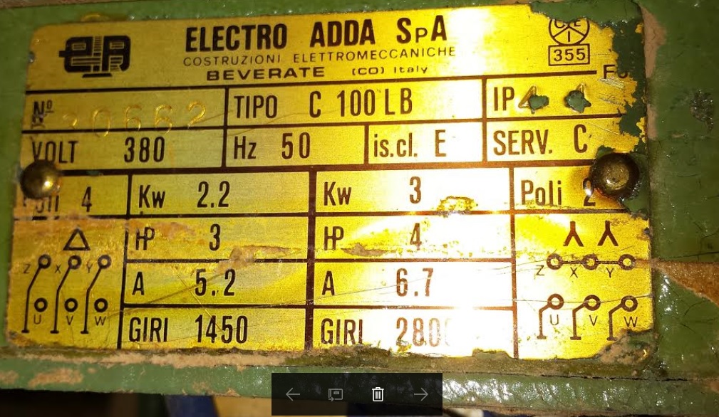

    Witam, jak w temacie.
    Jak mogę podłączyć ten silnik w gwiazdę czy trójkąt przy zasilaniu z sieci 400V?

    Masz do wyboru 2 moce i 2 prędkości obrotowe...

    Wg rysunku po prawej stronie wychodzi że w gwiazdę. Wtedy masz 2880obr/min i 3kw, wg schematu po lewej masz w trójkąt 1450obr/min i 2.2kW. Przy takich instalacjach warto sprawdzić prąd biegu jałowego silnika (bez obciążenia). W tym celu włączamy po kolei amperomierz szeregowo między przewody zasilające i zaciski przyłączeniowe silnika do których te przewody mają być podłączone. Prąd we każdej fazie powinien być podobnej wartości i nie powinien przekraczać 40% prądu na tabliczce i nie powinien być mniejszy niż 10% tego prądu. Jeżeli przekracza lub jest mniejszy oznacza to że coś jest źle podłączone albo silnik jest uszkodzony.

    Czyli poprawne są obydwa układy połączeń dla napięcia 400V?

    Można i w trójkąt i w gwiazdę. Przy podłączeniu do zacisków Z, X, Y będzie trójkąt 2,2kW i 1450 obrotów/min, przy podłączeniu do U, V, W zmostkowaniu Z, X, Y będzie podwójna gwiazda 3kW i 2800 obrotów/min
    W/g schematu może to być podwójna gwiazda, ale wolałbym to zobaczyć na wyprowadzeniach, jak to jest w rzeczywistości.
