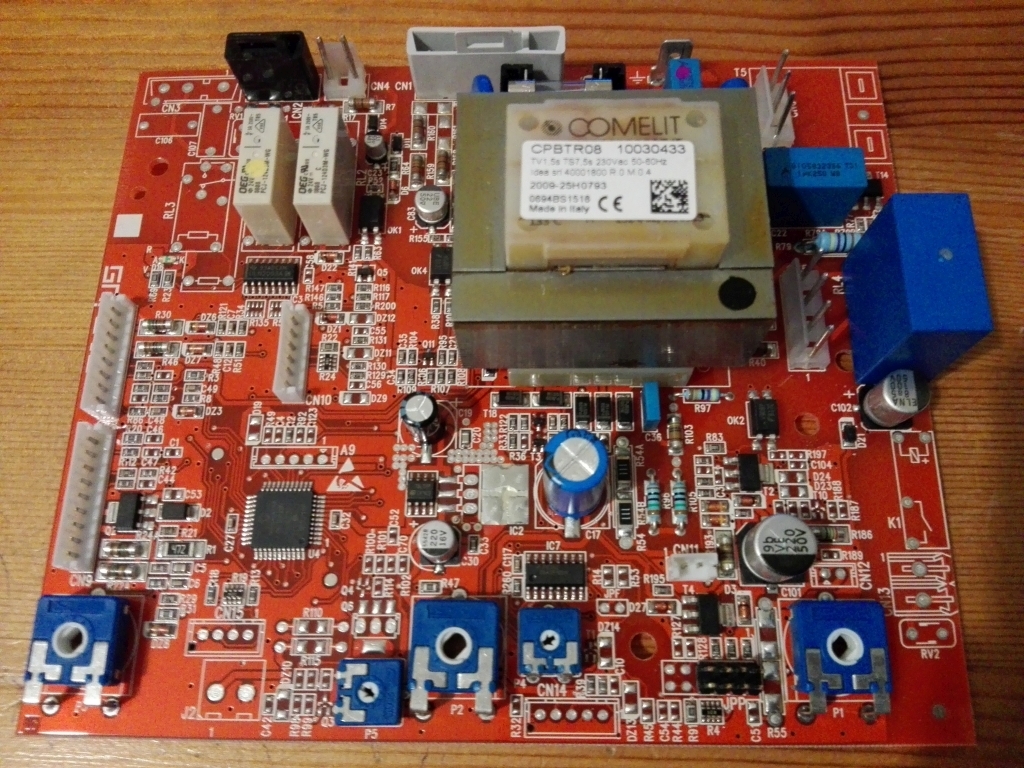

    umówiłem się już z serwisantem na ponowną wizytę. Problem jednak w tym, że jak mu przez telefon podsunąłem, że to może jakieś ustawienia płyty to powiedział, że płyty się nie ustawia.
    Trochę mnie to martwi. Mógłbyś nakreślić na czym polega ustawianie płyty żebym mógł jakoś z tym serwisantem rozmawiać, bo obawiam się, że będzie się upierał, że to problem instalacji w mieszkaniu ( a przecież przed awarią pieca było wszystko ok, a przy instalacji nie było nic robione).
    Poniżej wrzucam foto płyty głównej. Do czego służą te dwa "małe" potencjometry (P4 i P5)?
    Beretta Quadra 24 esi turbo - Słabo grzeje wodę w kranie
  • #7 16250990
    kz61
    Posty: 591
    Pomógł: 108
    Ocena: 315
    Powinienem napisać "w regulacji" bo chodziło o zespół gazowy. Na płycie rzeczywiście nie ma czym zaszaleć. P4 i P5 służą do regulacji min/max co.
