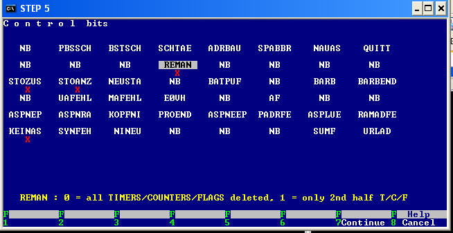

    Nie mam doświadczenia z S5.
    W maszynie wymieniono CPU nieznanego pochodzenia. Jest to 115U CPU 943B.
    Świecą się cały czas czerwone ledy STOP i BASP. Nic nie zmienia przełączenie w stan RUN i różne próby resetowania sterownika.
    Po podłączeniu programatora STEP 5 można przejść w tryb Online i zrobić Transfer bloków z CPU ale nie można usunąć bloków z CPU "Delete entire PLC".
    Sprawdzałem w dokumentacji informacje z S5 115U CPU 943B - Jak uruchomić CPU, świecą się czerwone ledy STOP i BASP?Snap1.JPG (45.17 kB)Musisz być zalogowany, aby pobrać ten załącznik. ISTACK, ale nie wiem jak je interpretować.
    REMAN 0: all timers, counters, and flags are reset on Cold Restart 1: the second half of timers,
    STOZUS "STOP" state (external request for example via the programmer)
    STOANZ "STOP" display
    NEUSTA PC in Cold Restart
    ASPNEEP Memory submodule is an EEPROM
    NINEU Cold Restart not possible
    Proszę o pomoc jak uruchomić to CPU.

    Sprawdź może najpierw sam CPU. Na wyłączonym wyjmij EEprom. zrób procedure Overall reset (opis poniżej) potem sprawdź czy idzie run bez programu. Jeśli tak to możesz spróbować włożyć EEprom i ponownie uruchomić. generalnie jeśli CPU nie jest tak uwalone ze niemożna się dostać do programu zawsze przed większymi pracami zgrywa się program (tym bardziej ze widzę ze masz dostęp do stepa 5) kilka razy spotkałem się z tym ze EEprom był ale pusty albo nie z tym programem.
    Czy w Isatck jest jeszcze kolejny ekran (po naciśnięciu F7-continue)

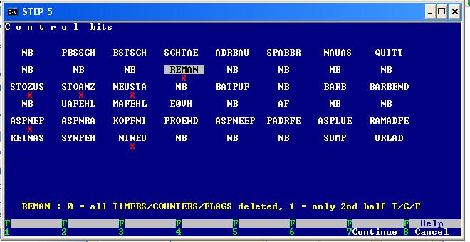

    Dołaczam jeszcze info BSTACK
    • S5 115U CPU 943B - Jak uruchomić CPU, świecą się czerwone ledy STOP i BASP? Snap1.jpg (52.73 KB) Musisz być zalogowany, aby pobrać ten załącznik.

    Odpowiedz jest w twojej informacji i w załączonym zrzucie. program odwołuje się do nieistniejących peryferii I/O.
    Blokami FB 240 oraz OB 19 itp się nie przejmuj. One są na stałe w CPU (rożna ilość w zależności od CPU) i nie da się ich wykasować (są w ROM). Wyjmij EEprom zrób Overall reset i spróbuj przestawić w RUN. Jeśli nie pójdzie udostępnij zrzuty z ISTACK
  • #14 16258396
    arwit
    Posty: 694
    Pomógł: 119
    Ocena: 32
    A druga cześć Istack
    Ale oprócz CPU i zasilacza masz jeszcze sprawnego Rack'a
