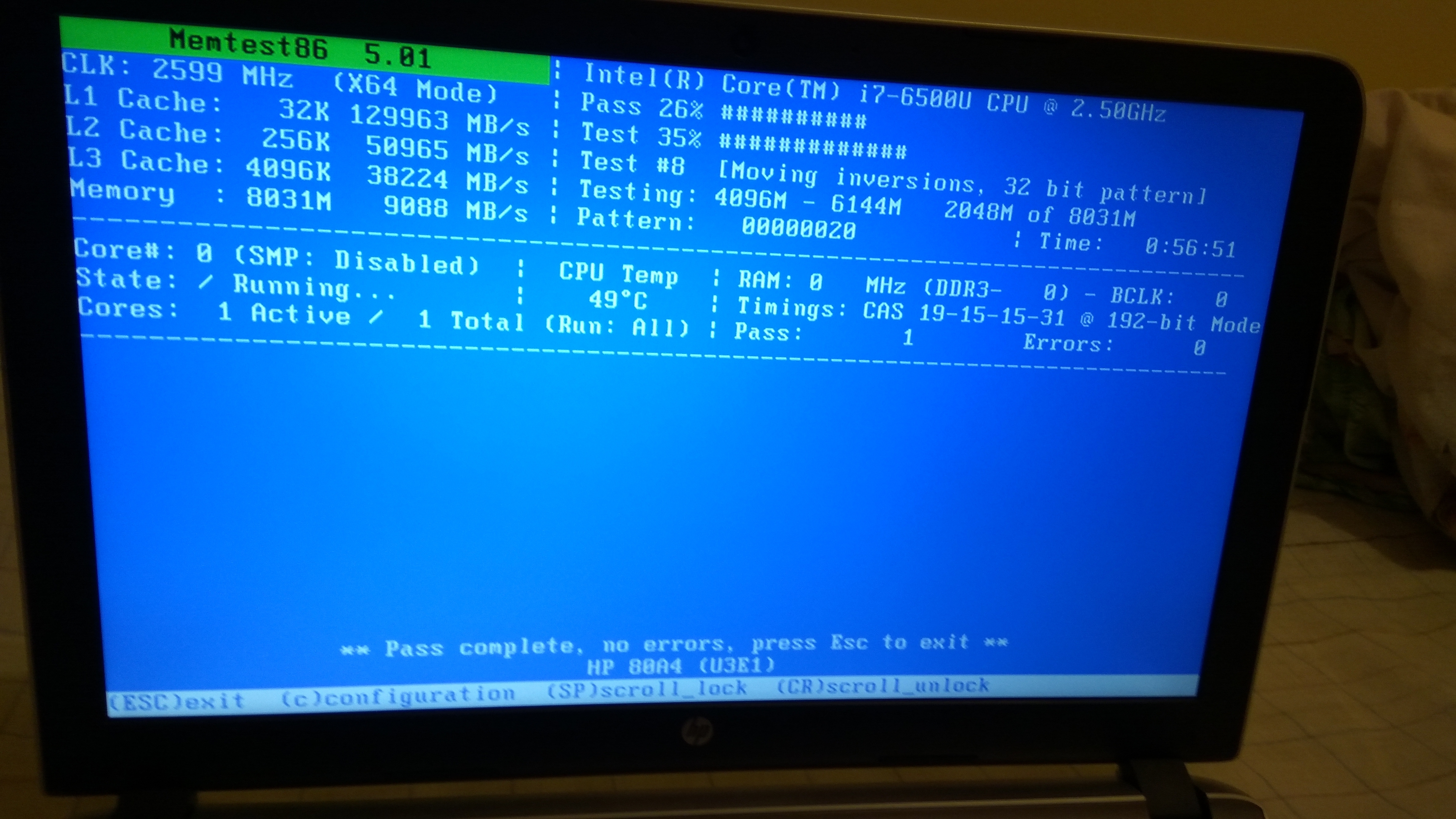

    Dzień dobry,
    Moja siostra w zeszłym tygodniu zakupiła w/w notebook. Po kilku godzinach użytkowania laptop zaczął się kompletnie wieszać, pomagało jedynie wyłączenie przez przytrzymanie przycisku włączenia, lecz po ponownym uruchomieniu komputer dalej potrafił się zawiesić. Dzieje się to zarówno zaraz po uruchomieniu laptopa jak i po kilkugodzinnym korzystaniu. Chłodzenie działa, temperatury w normie - nie miałyby nawet przez co być wysokie skoro siostra przez 99% czasu otwartą ma tylko przeglądarkę z max. trzema zakładkami na raz.
    Oryginalnie był tam win 10, stwierdziłem, że skoro nie wyświetla BSODów to może chodzić o software. Zainstalowałem na nim windowsa 7 pro, przez pierwszą dobę wszystko działało jak należy jednakże od dzisiejszego poranka znów laptop zaczyna się notorycznie wieszać. Jakieś sugestie? Można to jakoś naprawić? Oddać laptopa na gwarancję?

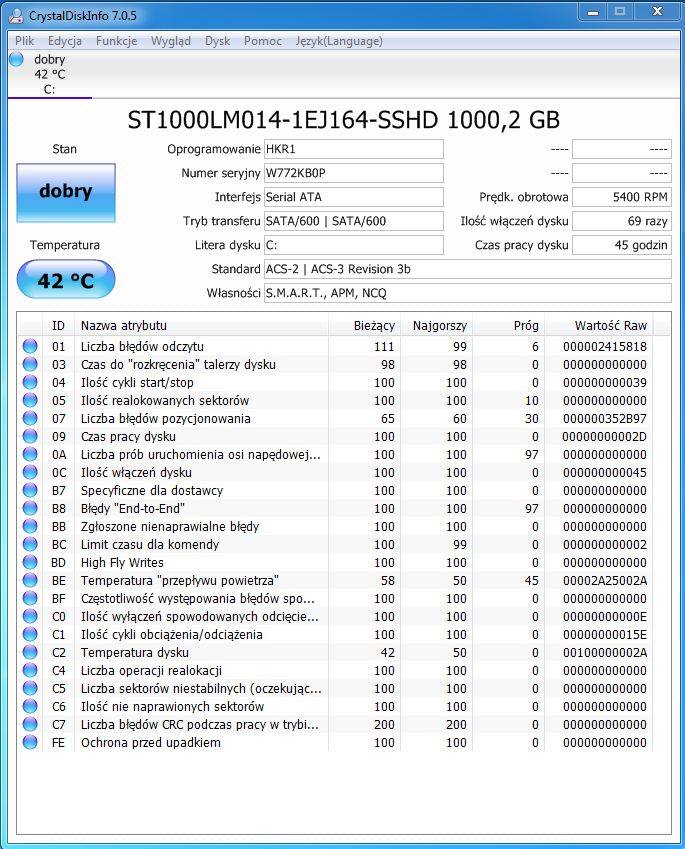

    Załączam smart dysku na wszelki wypadek.
    hp pavilion 15ab278nw - Laptop notorycznie się zawiesza
    Z góry dziękuję, pozdrawiam.

    Zawszenie w losowych momentach czy przy korzystaniu z jakiegoś konkretnego programu, robieniu czegoś konkretnego? Przeskanuj pamięć RAM jeszcze.
    SMART nie komunikuje niczego niepokojącego.
    Dysk jest ok.

    arlid - tu sytuacja jest ciekawa bo póki co laptop zawieszał się tylko i wyłącznie podczas korzystania z przeglądarek internetowych (próbowałem instalować kilka). Gdy laptop jest w stanie spoczynku, kopiują się na nim pliki/pobierają, czy też siostra gra w nowsze gry (wiedźmin 3, ac syndicate itp.) - nie, ani razu podczas w/w czynności się nie zawiesił. Pamięć ram w porządku hp pavilion 15ab278nw - Laptop notorycznie się zawiesza

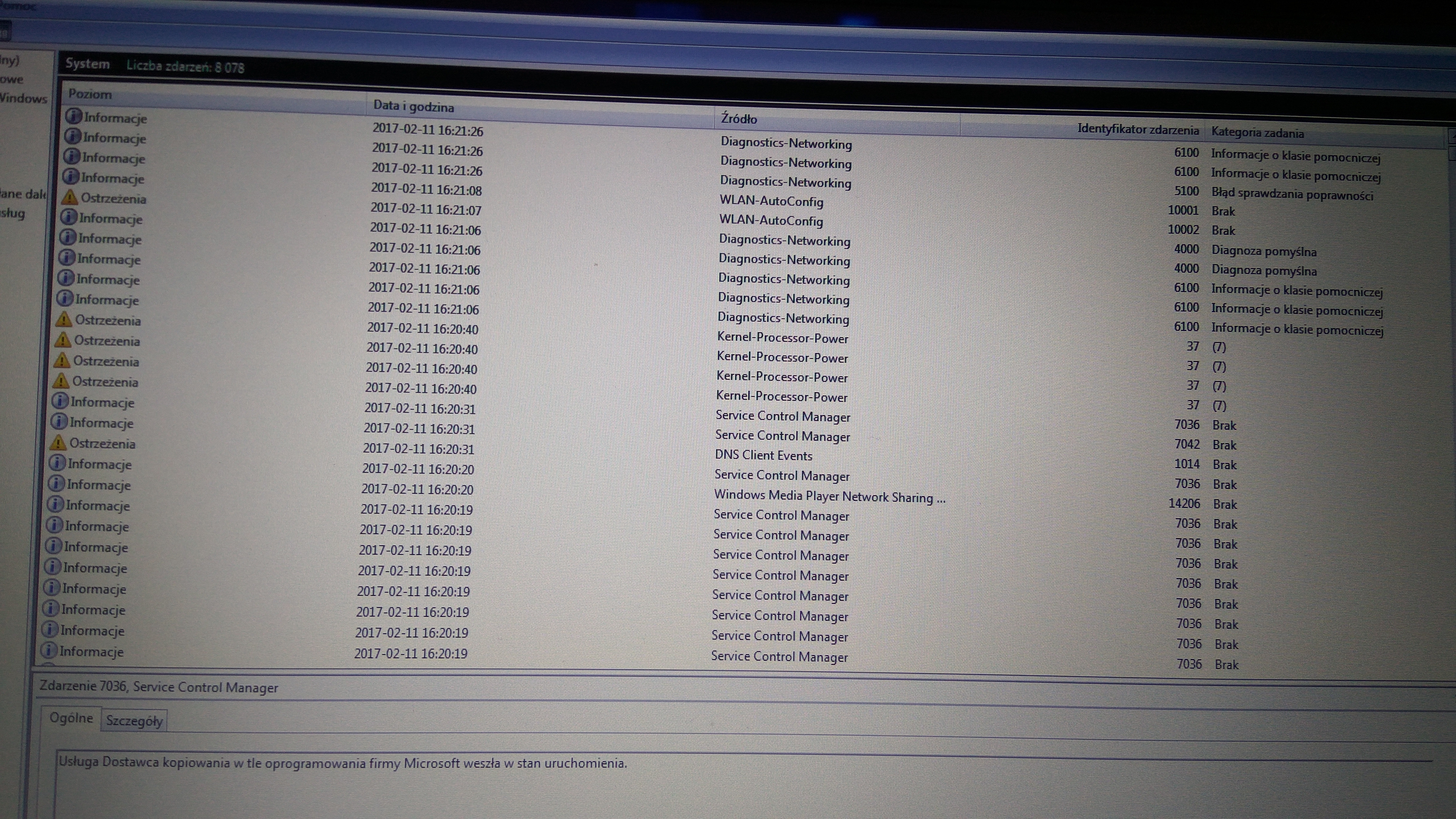

    Sprawdź w Podglądzie zdarzeń czy są jakieś wpisy w tym czasie jak on się zawiesi - zapisz godzinę i przejrzyj wpisy. Może cos powoduje po prostu ten problem , jakiś sterownik?

    arlid - dwa dni się w ogóle nie wieszał, przed chwilą to nastąpiło. Przyznam szczerze że ten podgląd zdarzeń to czarna magia dla mnie i nie do końca wiedziałem jak tam się poruszać ale znalazłem coś takiego hp pavilion 15ab278nw - Laptop notorycznie się zawiesza

    Właśnie blue screena nigdy nie ma. Laptop wiesza się zarówno przed zgaszeniem ekranu, w tym akurat związku nie widzę. No mogę przeczyścić. A co do podglądu zdarzeń jeszcze - bo ja wrzuciłem "losowy" screen, w sensie, czy potrzebne by było zdjęcie jakiejś konkretnej zakładki i w niej czegoś szukać?
