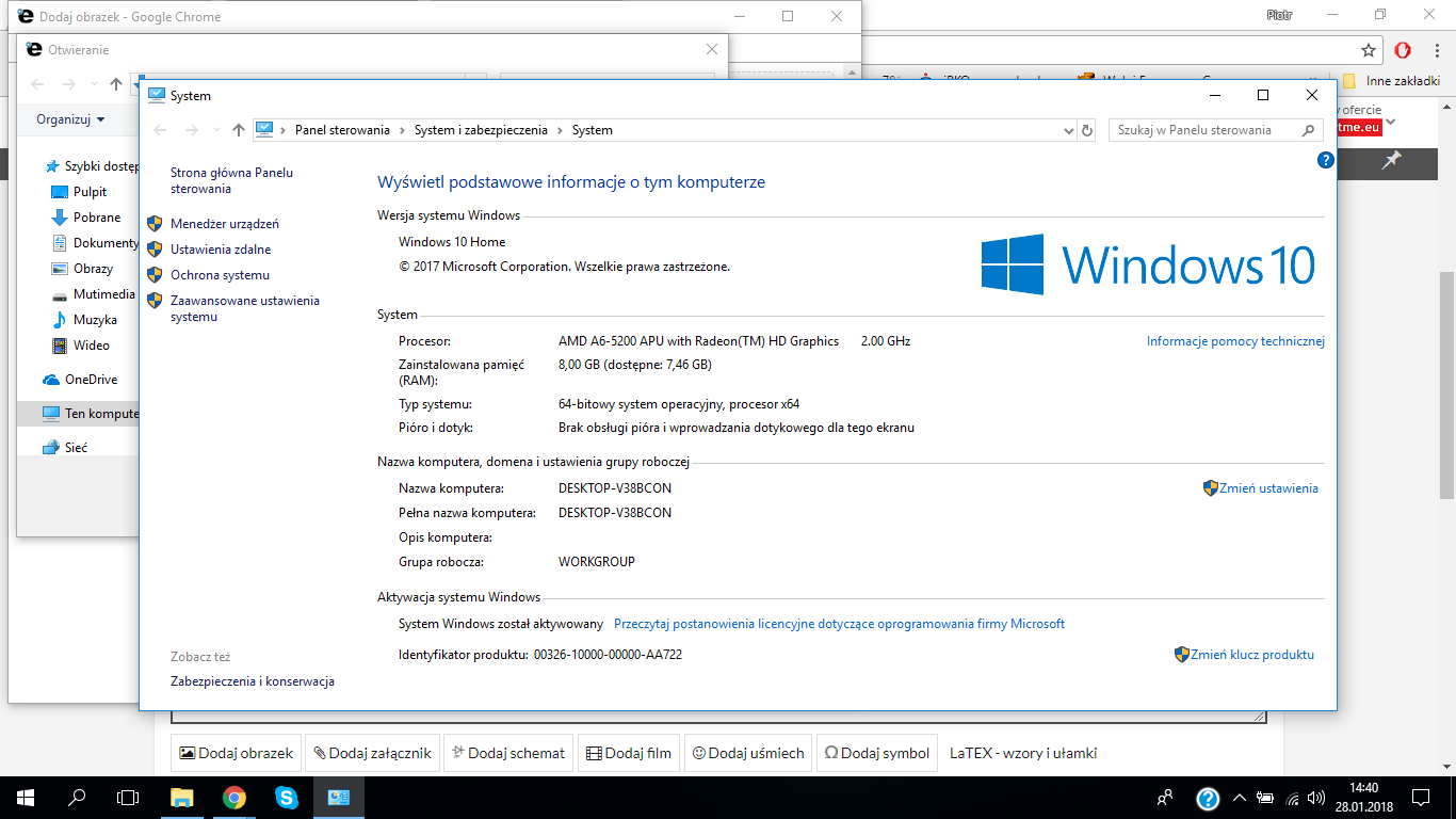

    Witam! Po uruchomieniu laptopa zawiesza się obraz czy to w grach czy to w przeglądarce, a nawet kursor myszki też się zawiesza na stronie startowej, tak co 3 sekundy na jedną sekundę i tak bez przerwy. Zrobiłem pełen format i nic się nie zmieniło.
    Jest to HP Pavilion 15-n065sw, grafika Radeon, system Windows 10.

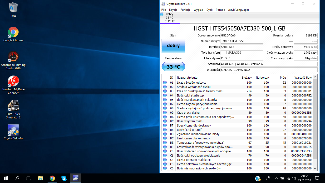

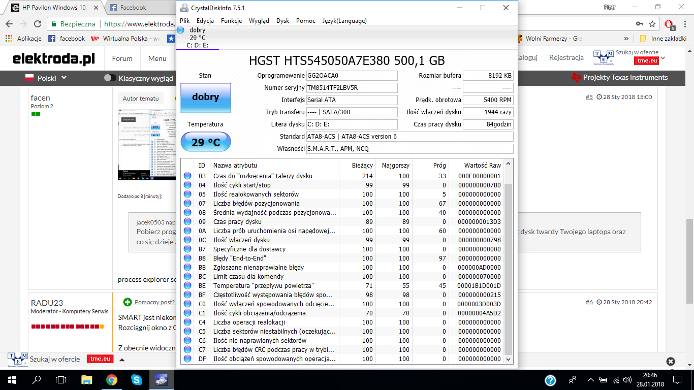

    Screen'y z programów: CrystalDiskInfo oraz Process Explorer.

  • #4 16994603
    jacek0503
    Posty: 883
    Pomógł: 28
    Ocena: 175
    Pobierz program CrystalDiskInfo oraz Process Explorer włącz i daj obrazek na forum. koledzy sprawdza w jakiej kondycji jest dysk twardy Twojego laptopa oraz co się dzieje z komputerem podczas pracy.

  • #6 16995685
    RADU23
    Posty: 20718
    Pomógł: 2428
    Ocena: 1732
    SMART jest niekompletny, nie widać wszystkich parametrów SMART.
    Rozciągnij okno z CDI i zamieść ponownie.
    Z obecnie widocznych, można wywnioskować że dysk jest ok.
    Jedynie parametr (BF) informuje o dużej ilości zanotowanych upadków/uderzeń/wstrząsów.

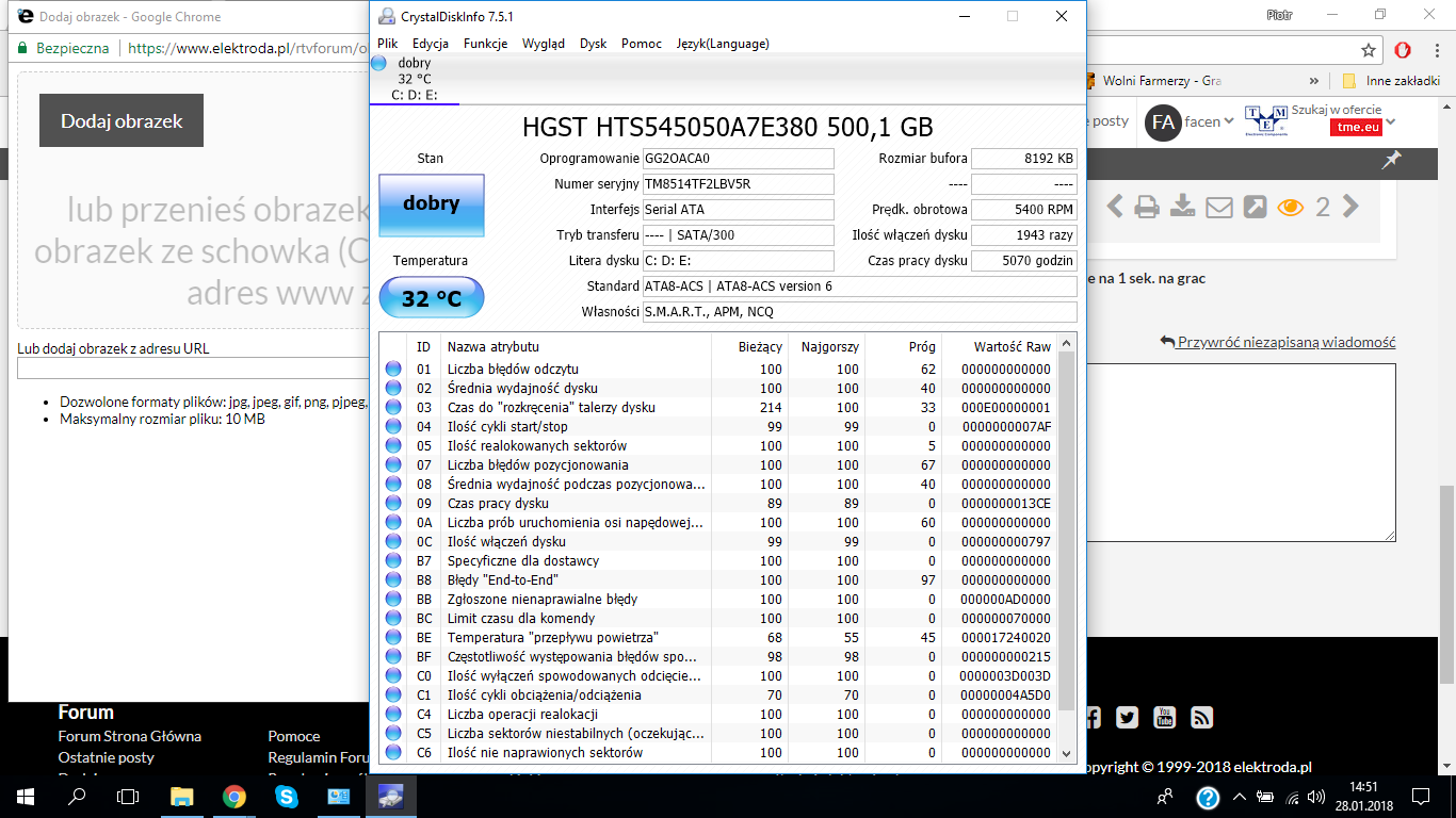

  • #7 16995720
    facen
    Poziom 7  
    Posty: 17
    HP Pavilion 15-n065sw i Windows 10 - obraz się zawiesza.
    Nie mogę bardziej rozciągnąć, przesunąłem niżej żeby był cały tekst
  • #8 16995724
    RADU23
    Posty: 20718
    Pomógł: 2428
    Ocena: 1732
    Dysk jest ok.

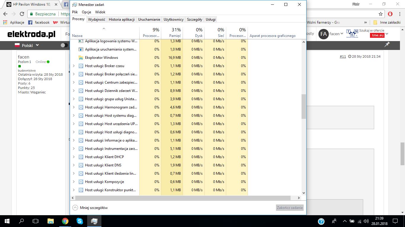

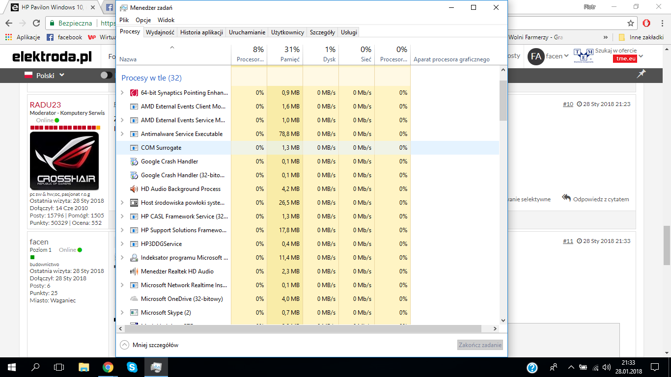

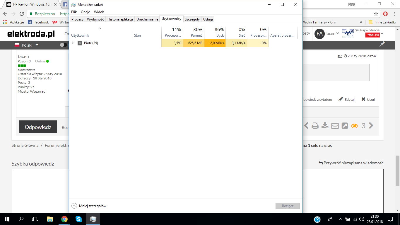

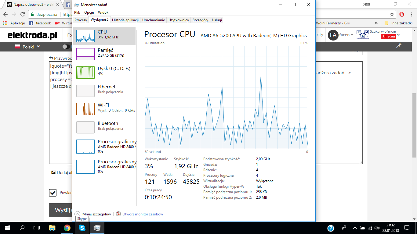

  • #10 16995834
    RADU23
    Posty: 20718
    Pomógł: 2428
    Ocena: 1732
    Zamieść screena z Menadżera zadań => procesy => pokaż procesy wszystkich użytkowników
    I jeszcze dodatkowo z "Wydajność".
  • #11 16995859
    facen
    Poziom 7  
    Posty: 17

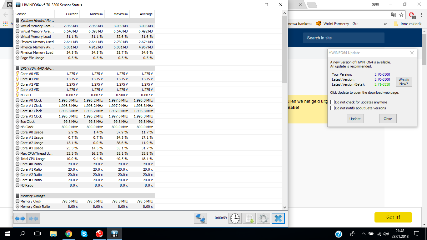

  • #12 16995894
    RADU23
    Posty: 20718
    Pomógł: 2428
    Ocena: 1732
    facen napisał:
    Zrobilem pelen format i nic sie nie zmieniło.
    Dysk wykazuje pracę w pełnym zakresie- praktycznie 100% użycie.
    Jak wspomniałeś, wykonałeś format, być może pobierane i instalowane są aktualizacje.
    Nie widać niczego niepokojącego zarówno w SMART jak i w procesach.

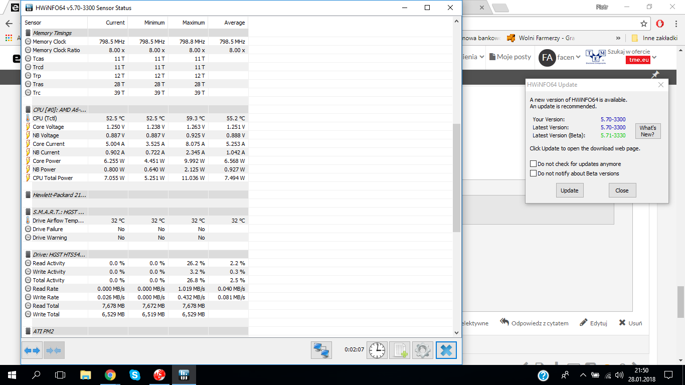

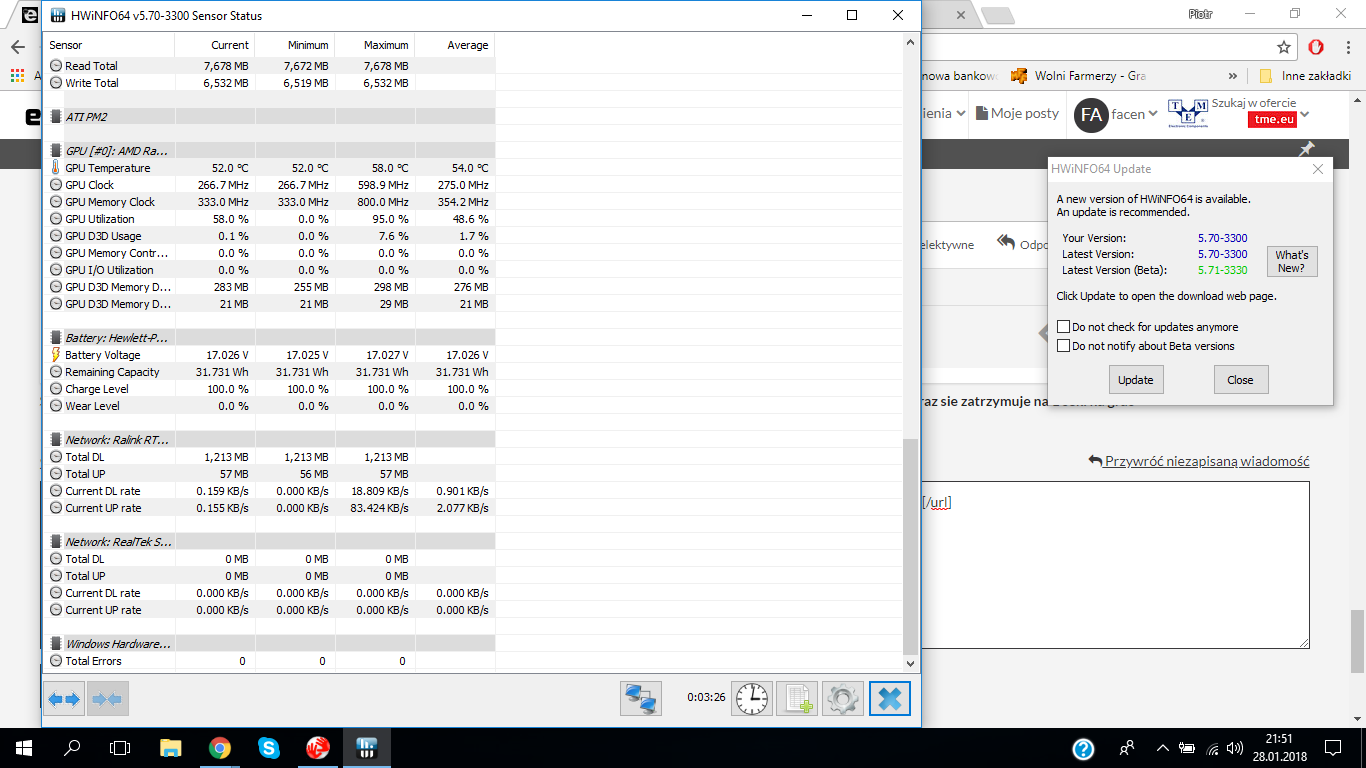

    By już mieć zupełną pewność, zamieść jeszcze screena z HWiNFO z zakładki "sensors" =>
    http://www.hwinfo.com/download.php
    Okno rozciągnij tak, by były widoczne wszystkie odczyty z czujników.

  • #14 16995927
    RADU23
    Posty: 20718
    Pomógł: 2428
    Ocena: 1732
    Również nie widać niczego niepokojącego.
    Sprawdź czy przycinanie to nie wina Windows Update.

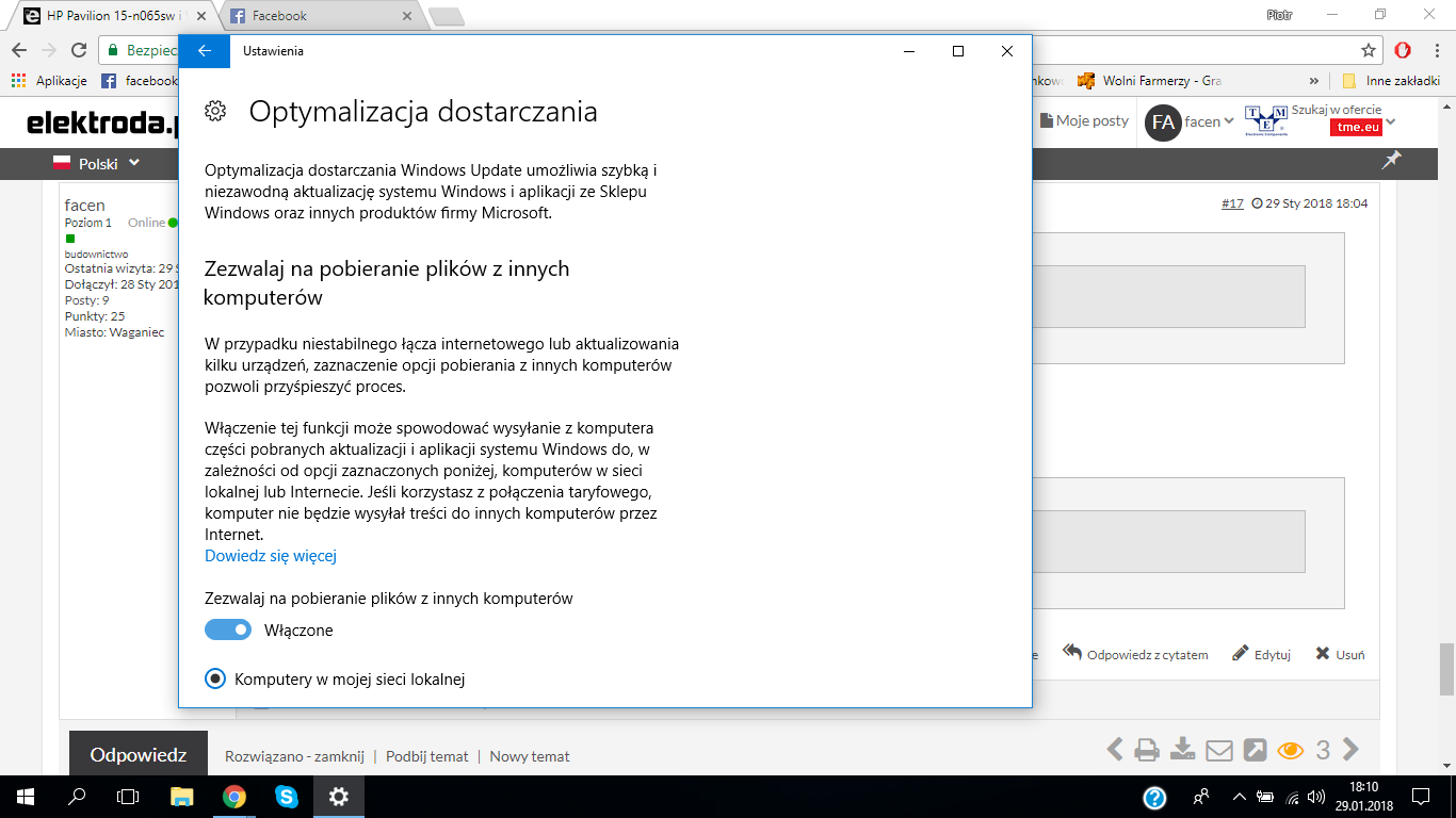

  • #16 16997709
    Kasek21
    Posty: 45661
    Pomógł: 4981
    Ocena: 3548
    facen napisał:
    Jak mam to sprawdzic ??
    Wyłącz WU i sprawdź przez parę dni.

    Jak moge to zrobic bo wchodzac na WU nie widze wyłacz
    Kasek21 napisał:
    Czy to jest to ??

    Już znalazlem ;) i teraz pare dni ma byc wylaczony tak ?? po tym czasie powinno byc ok ?? czy to raczej jedna z wielu opcji ?? :) :)
    Ale i tak dziekuje za czas :)
