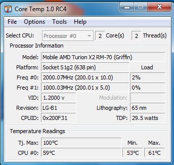

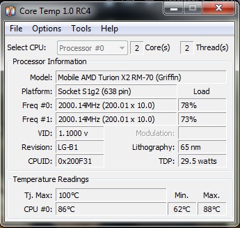

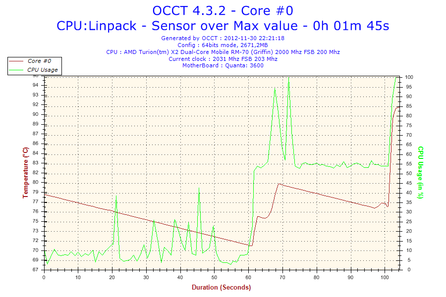

    Długo masz tego laptopa?? Sprawdź jak jest temperatura CPU jakimś programem jak coś robisz na komputerze.

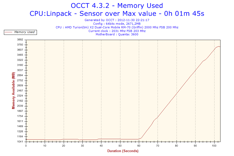

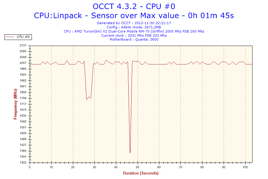

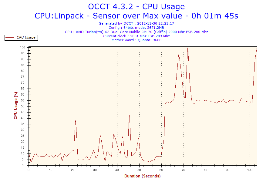

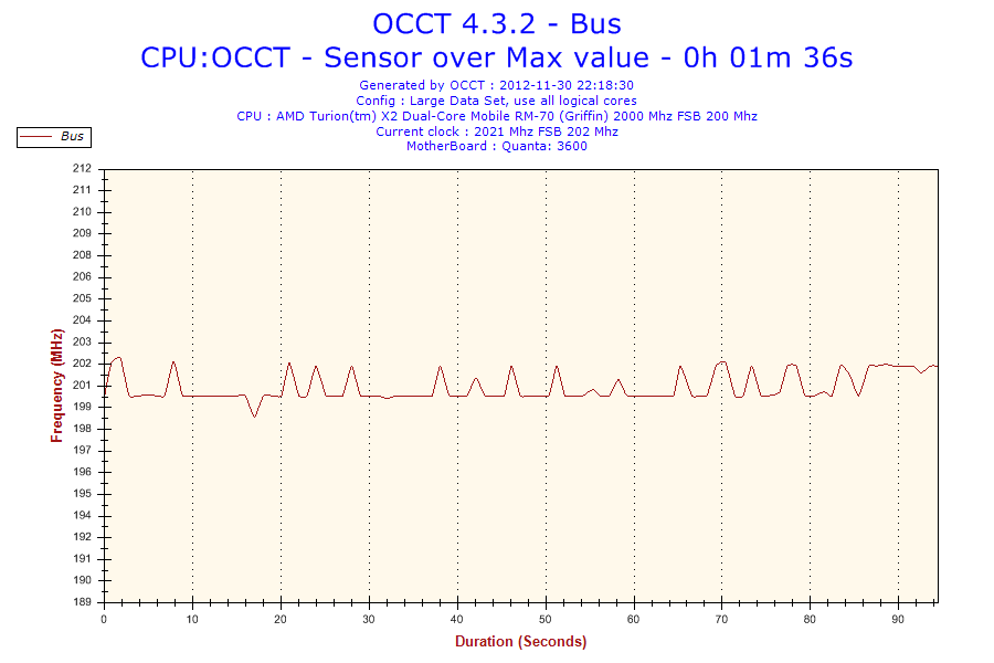

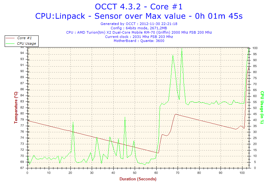

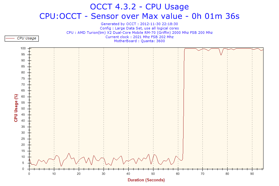

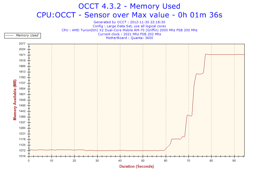

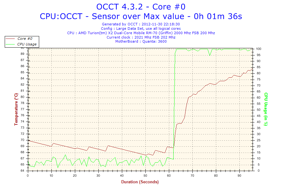

    Pomęcz go za pomocą OCCT. Ustaw test na 15 minut i nie przerywaj. Po zakończeniu testu wstaw tutaj wszystkie wykresy.

    Robert B
    Posty: 22594
    Pomógł: 2027
    Ocena: 1412
    To Ty sobie "testuj" grami, jeżeli niczym innym nie potrafisz, a testy serwisowe zostaw innym.
    Ja chcę zobaczyć jak się zachowuje sprzęt po obciążeniem.
    01wojtAS napisał:
    Potem po lekturze internetu wykluczyłem problem z grafiką, ramem, zasilaczem czy płytą główną
    :arrow: 01wojtAS

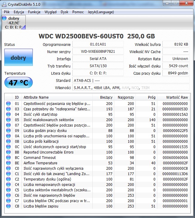

    W jaki sposób "wykluczyłeś" te problemy? Tylko za pomocą lektury czy testów sprzętu?
    Daj SMART dysku z CrystalDiskInfo.
    Czym testowałeś pamięć?
    Chłodzenie czyste?
    Daj te wykresy, to zobaczymy. W trybie awaryjnym komponenty są mniej obciążone, więc to nie jest miarodajne.

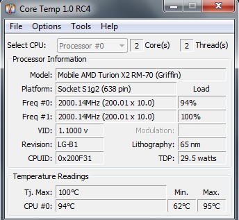

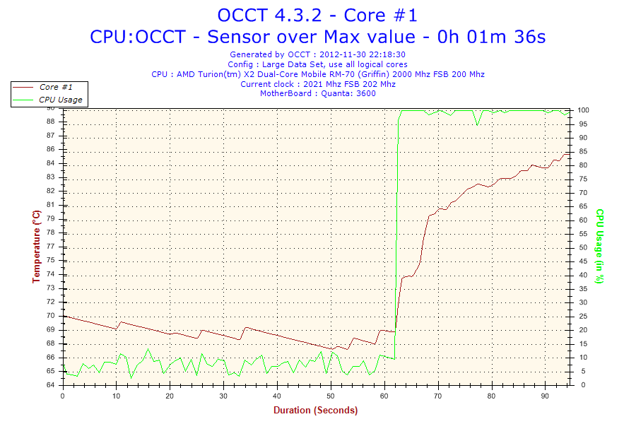

    01wojtAS napisał:
    Laptopa mam już 4 rok.
    01wojtAS napisał:
    wszystkie testy zostały przerwane przed czasem, z powodu zbyt wysokiej temperatury
    Więc najwyższy czas go rozebrać, wymienić pastę i porządnie wyczyścić całe chłodzenie. Chyba jasne?

  • #8 11595594
    Tom Light
    Posty: 114
    Pomógł: 2
    Ocena: 6
    szukojcie a znojdziecie panocki :
    temat podobny do tego,umiescilem sporo zdjęć i wyniki przed i po są temperatury.
    https://www.elektroda.pl/rtvforum/topic2018634.html
    Co do procka 95stC wystarczy aby procesor zdegradować czy uszkodzić.
    W laptopie który czysciłem zawalony był układ chłodzenia,korzuszek sie zrobił -
    dodatkowo mazidło pod chłodzeniem wyschło.
    Sprawdż czy koło banków pamięci kurzu nie ma i czy siedzą dobrze w slotach.
    Oczywiście najpierw odłącz zasilanie i baterię wyciągnij,potem łapki na kaloryfer przynajmniej.
    Długotrwałe wysokie temperatury powodują że ciepełko zamiast zostać wyrzucone na zewnątrz obudowy laptopa ,kumuluje sie wewnątrz a jak wiemy temperatura zabija elektronikę.
    Oprócz wyczyszczenia układów,nałożenia świeżej pasty temoprzewodzącej,przedmuchania żeberek chłodzenia i wyczyszczenia pędzelkiem wentylatora można uzyc programu CPU RIGHT MARK do zdefiniowania profili i obniżenia napięcia rdzenia.
    Sam underclockowałem Core 2 Duo Mobile T7200 2,0Ghz/4MB/667 Merom ,socket M z
    1,25V na 1,15V i chodził stabilnie.

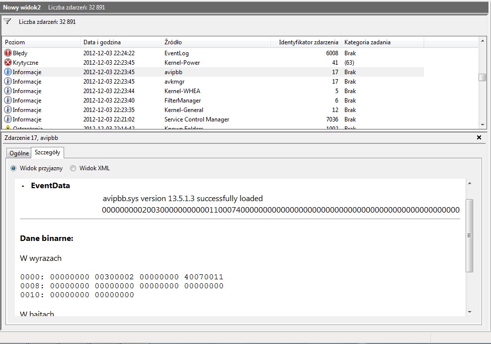

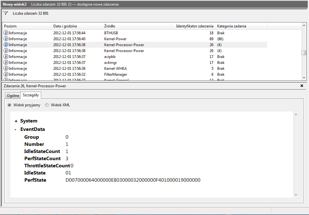

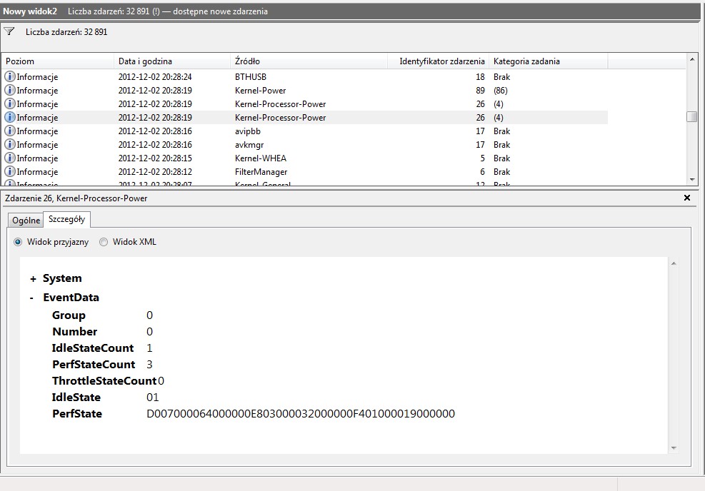

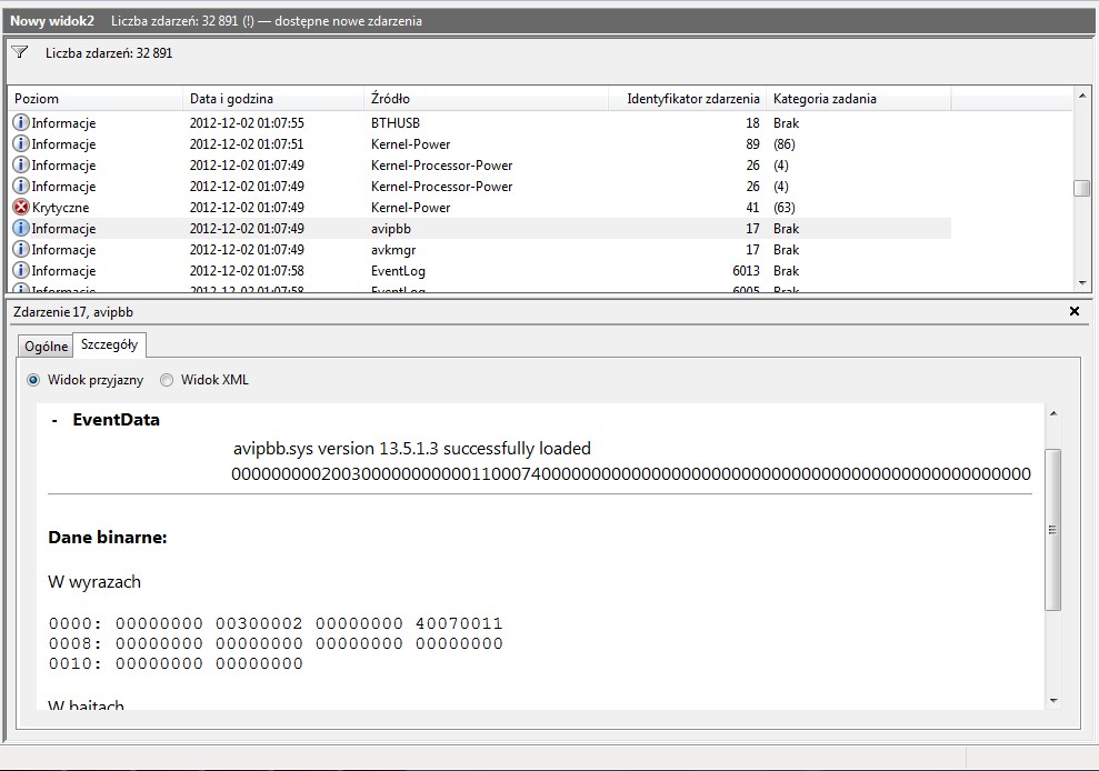

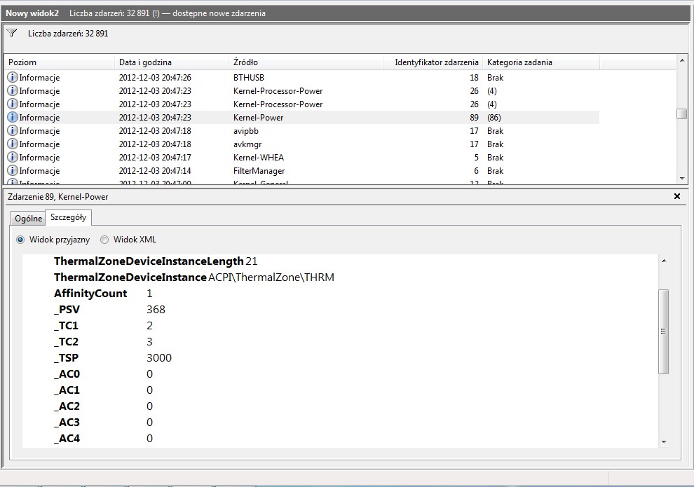

    W takim razie możesz umiescic screena z podgląd zdarzeń,
    przeglądnij go dokładnie i zobacz może przed zwieszką zostało zanotowane jakieś zdarzenie,które miało bezpośredni wpływ na stabilność komputera.
    Windows 32 czy 64bit ,jaka wersja dokładnie ?
    Najpierw zrób wg tego linka co dałem z temperaturami,bo temp to nie tylko procesor ale elektronika na płycie tez obrywa przez to.
    Wersja BIOSU ,czy aktualizowałeś do najnowszego,oczywiscie najlepiej pod DOS jak w systemie sa problemy.
    Sterowniki karty grafiki jakie aktualnie posiadasz ?
    spróbuj sciagnąć z AMD jakieś nowsze do swojej karty ,ew możesz uzyc Ati Mobilty Modder do sterowników AMD.
    Czy masz to zainstalowane ?
    Sterownik AMD USB Filter ►
    2008-08-31 , Wersja:1.0.7 A, 1.24M

    Błedy własnie mogą być przez to że procesor ma za wysoką temperaturę i bios
    obniża taktowanie i napięcie a procesor staje się niestabilny,prócz procesora obrywa mostek i urządzenia którymi zarządza + elektronika wewnątrz.
    Kernel power to błędy od procesora i zarządzania energią.
    Więc najpierw czyczenie laptopa i nowe pasty termoprzewodzące a póżniej bedziesz działał z błędami.
    Kup podstawkę chłodzącą pod laptopa ew sam coś zmontuj z 120mm wentylatorem od spodu.
    Bios najnowszy czyli F38 -czyli OK.
    Sterowniki ściągnij z strony AMD bo te na stronie HP są stare.
    System oczyść z badziewia ,możesz odinstalować niepotrzebne programy od HP
    .Przeskanuj system COMBOFIX / antywirusem.
    Jak robisz screeny to pelnoekranowe aby było widać identyfikator zdarzenia.
