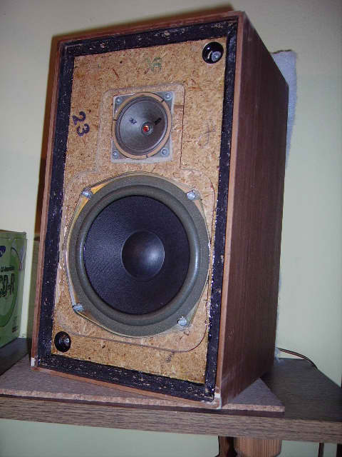

    No wiesz 10W głośnik do tego wzmacniacza jeszcze taki to trochę nie bardzo, może jeszcze 4 ohmy ? Sprawdź napięcia zasilające +/-40V czy za mocno nie przysiadają jak zaczyna charczeć.
  • #16 16263229
    ToJestNick
    Posty: 2948
    Pomógł: 150
    Ocena: 559
    Jest to taka kolumna:
    Diora WS354 - po wylutowaniu końcówek mocy brak dźwięku na słuchawkach.
    Tylko GDN ma ori membranę i ori zawieszenie płucienne.
    Kolumna 8ohm.
    Napięcie zasilające rozumiem, że na kondensatorze filtrującym?
