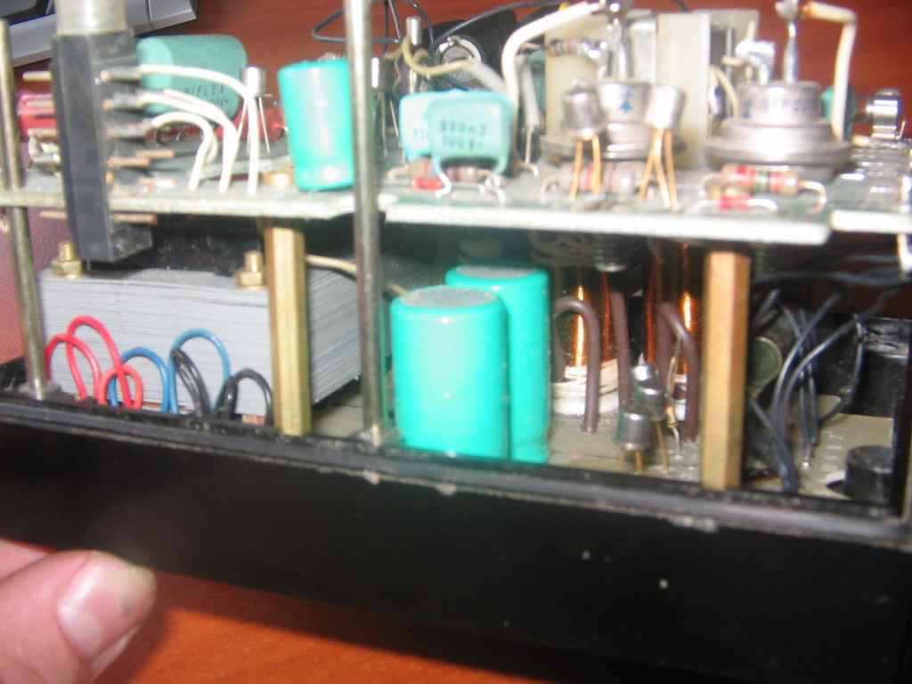

    witam, mam omomierz który używany był do sprawdzania nowo położonych linii zasilania. po dotknięciu jedną sondą do fazy drugą do zera lub uziemienia powinien wskazywać wartość pomiędzy 0.4-0.6. w tej chwili wskazówka wychyla się do samego końca skali a gdyby mogła to poszła by dalej..... nie wiem co to za producent bo nie ma żadnej tabliczki. w środku są między innymi jakiś kobylasty transformator, wielkie cewki, kondensatory itp itd.... miał ktoś może coś podobnego np w naprawie?? bawił się ktoś z was czymś takim??? co może być przyczyną że wskazówka leci odrazu do końca. pozdrawiam

    no masz rację, ale w ten sposób tym miernikiem dokonują pomiarów nowych linii, i w ten sposób dokonywał on pomiarów przez ileś tam lat... a sam miernik ma przycisk który należy włączyć podczas pomiaru i nie wolno go trzymać dłużej niż 3 sek. zapewne jest przystosowany do tego typu pomiarów, widocznie padł sam z siebie lub ktoś za długo go przytrzymał.... najgorsze jest to ze nie ma zadnej tabliczki znamionowej ani producenta.

    W tego typu przyrzadach pomiarowych są stosowane bezpieczniki topikowe na napięcie powyżej 500V- czasami dosyć dziwnego kształtu.
    Takie zabezpieczenia w tego typu przyrządach stosuje firma HIOKI.
    Spróbuj może tym tropem ?
    Bo jeżeli jest to przyrząd profesjonalny, to musi mieć takie zabezpieczenia- jest to zresztą wymóg bezpieczeństwa.

    W energetyce używa sie omomierzy służących do pomiaru ciągłości lini i pracują one cały czas pod napięciem. Podobnie mierniki do pomiaru ciągłego rezystancji izolacji. Nie mylcie zwykłego omomierza za 30 zł z profesjonalnymi przyrządami.
    Wracając do tematu: może jakieś zdjęcie bebechów i obudowy.

    Najprawdopodobmiej jest to przyrząd do pomiaru impedancji pętli zwarciowej.Pomiar wykonywany pod napięciem w b. krótkim przdziale czasu do określenia i obliczenia prądu zwarciowego.Jest to konieczny pomiar określający czy zabezpieczenia instalacji zadziałają w razie zwarcia.
    A może miernik rezystancji uziemienia? Ale ta medoda pomiaru o której piszesz nie pasuje.
    Piszesz 0,4-0,6 ale czego? Napewno omów?
    Ten miernik posiada własne zasilanie jak typowy omomierz?
    Daj fotkę!

    witam i przepraszam że się nie odzywałem ale musiałem temat odstawić na bok.... w poniedziałek zrobię kilka fotek i podeślę oraz dowiem się od właściciela do jakich pomiarów służył. Pozdrawiam p.s. ten miernik nie posiada własnego zasilania.

    witam, a oto obiecane fotki:
