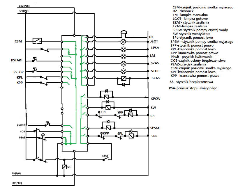

    Witam. Jestem studentem Automatyki i miałem ostatnio egzamin. Drabinki i grafy potafie jeszcze zrobić jednak nie do końca umiem narysować schematy silnoprądowe i słaboprądowe. Czy jest tutaj ktoś, kto potrafi to zrobić? Będę bardzo wdzięczny za pomoc, nawet za linki do stron w których jest opisane jak to robić. Z góry wam dziękuje. W zalaczniku jest schemat myjni samochodowej i zadania
    • Jak narysować schematy silnoprądowe i słaboprądowe PLC? schemat konstrukcji.png (857.07 KB) Musisz być zalogowany, aby pobrać ten załącznik.
    • Jak narysować schematy silnoprądowe i słaboprądowe PLC? zadania.png (1.54 MB) Musisz być zalogowany, aby pobrać ten załącznik.

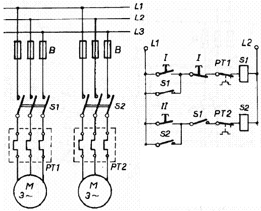

    Obwody silnoprądowe, to takie, które (jak sama nazwa mówi) przewodzą większe prądy.
    Tu to obwód B, S, Pt i M.
    Obwody słaboprądowe to obwody sterownicze.
    Na obrazku obwody sterownicze.
    Chyba proste?

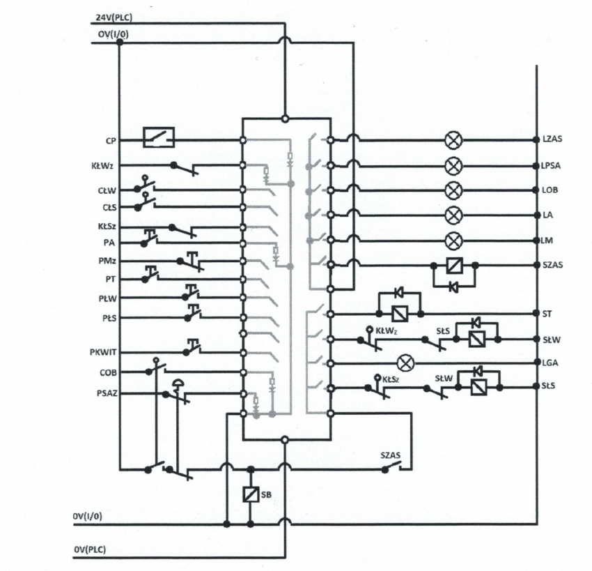

    Tak jednak mi tutaj chodzi szczególnie o sterownik. Wejścia wyjścia. Jak zapisać krancówki przyciski czujniki lampki styczniki to wiem. Ale np pompy zawory to juz nie do końca. Na wzór dałem inny schemat słaboprądowy

    Na twoim obrazku są jedynie obwody słaboprądowe. Silnoprądowe wymagają zewnętrznych elementów mocy, typu stycznik itp.

    Zrobilem schemat slabopradowy. Czy ktoś może sprawdzić, czy jest ok do zadania pierwszego? Jak narysować schematy silnoprądowe i słaboprądowe PLC?
