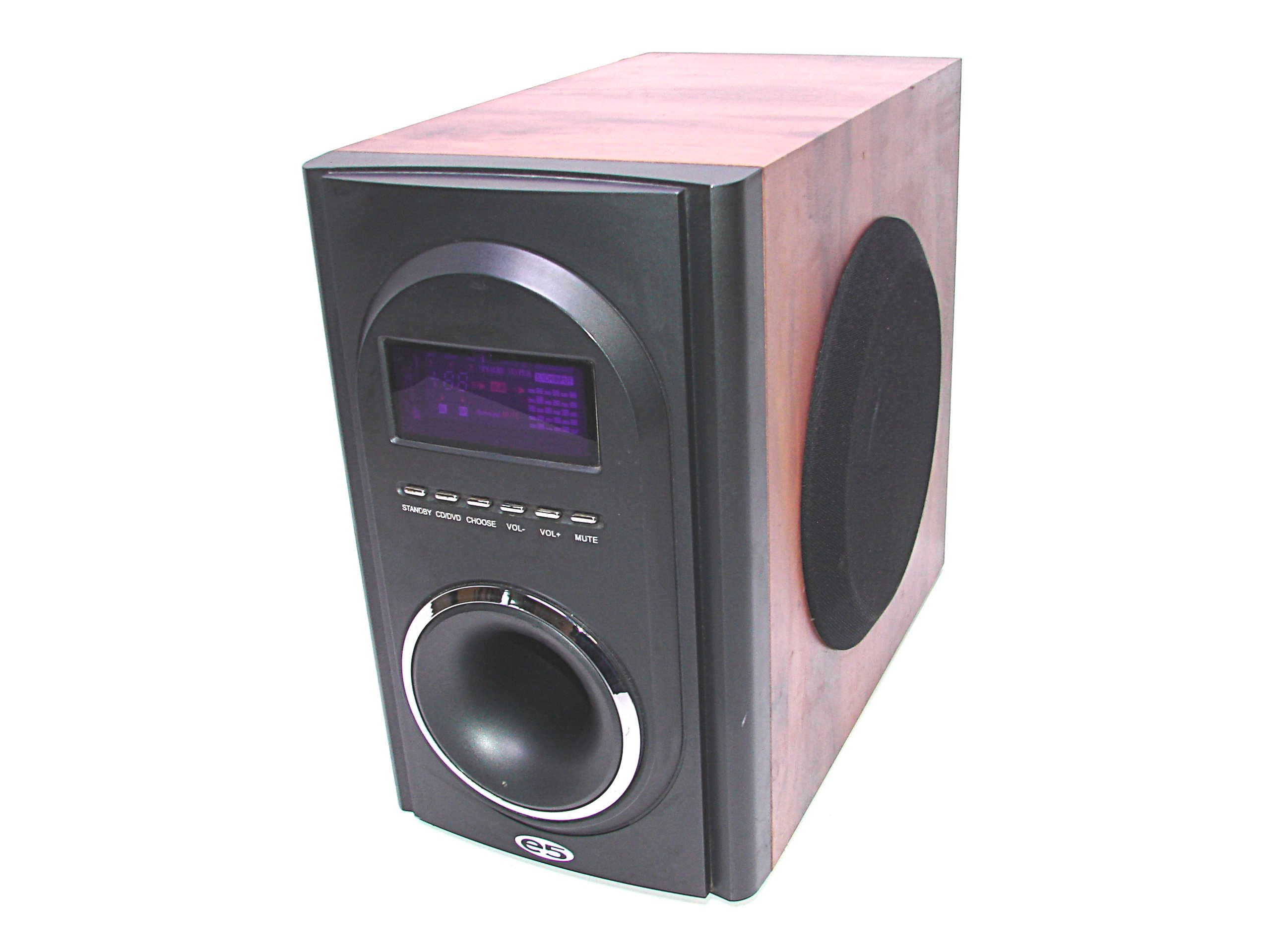

    Witam :)
    Wyżej obrazek tegoż subwoofera, jest coś uszkodzone w panelu przednim, ale nie potrafię otworzyć obudowy, od środka wszystko klejone, może ktoś miał przyjemność dokonać sekcji podobnego zestawu i podzieli się doświadczeniem :D
    Pozdrawiam i z góry dziękuję za pomoc :)

    Z tego co widzę to chyba panel przedni jest klejony. Spróbuj zdjąć maskownicę głośnika, wykręć głośnik i zajrzyj do środka, może są jakieś zaczepy trzymające plastikową obudowę panelu?

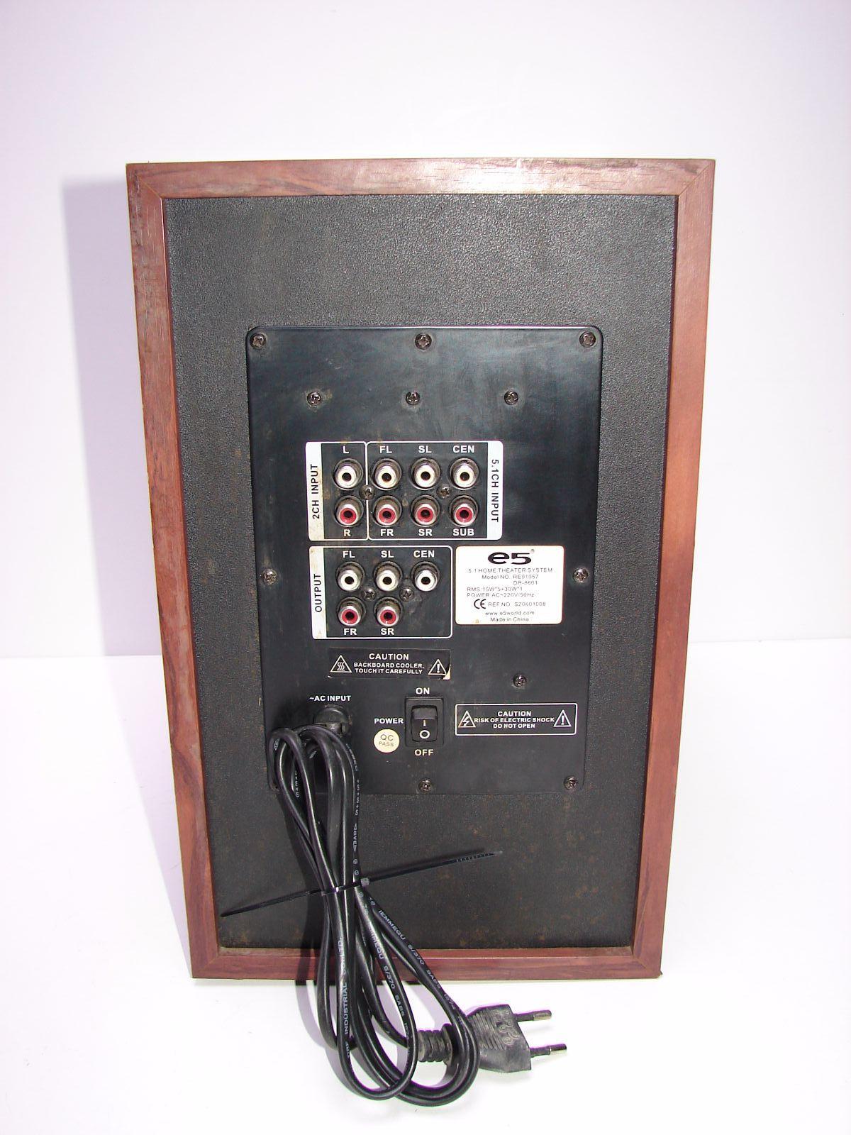

    Znalazłem zdjęcie tyłu subwoofera
    Jak otworzyć subwoofer E5 RE01057? Uszkodzenie panelu przedniego
    Odkręć śrubki dookoła i wyjmij cały plastik z gniazdami. Podejrzewam, że do niego będzie przykręcona cała płytka główna. Wyjmij głośnik i dostaniesz się do panela.

    Z tyłu jest cały wzmacniacz jest wykręcany, spokojnie idzie "ręce wsadzić do środka" niestety, od środka do przedniego panelu jest drewniana ścianka klejona nie widać jakichkolwiek mocowań panelu przedniego.. Czyżby był on cały klejony i na koniec oklejony okleiną.. Ech..

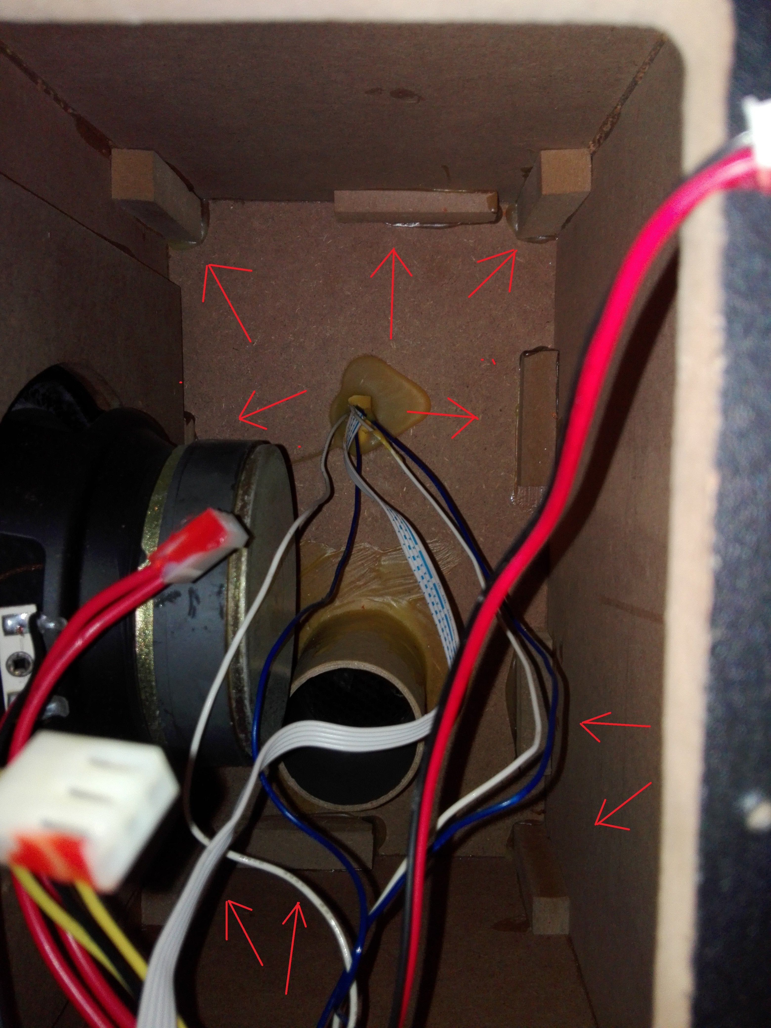

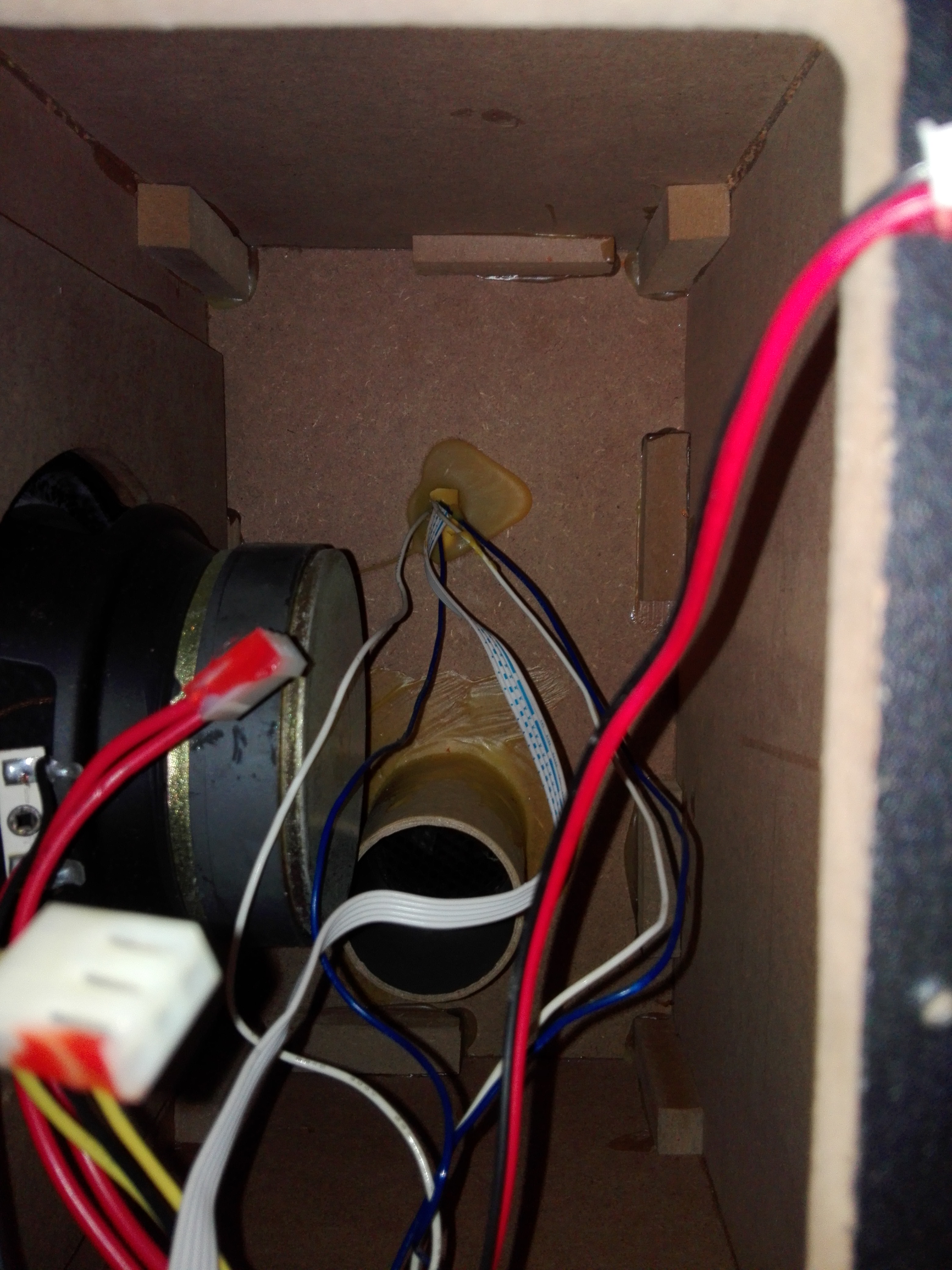

    Oto środek
  • #6 16266261
    gerdowski
    Posty: 666
    Pomógł: 53
    Ocena: 171
    Musiałbyś delikatnie poodklejać zaznaczone klocki i lekko stuknąć tą płytę od środka, wówczas powinien panel przedni wyjść. Chyba, że po odklejeniu klocków twoim oczom ukażą się łby śrubek, to wtedy odkręcasz je i delikatnie wysuwasz panel.
