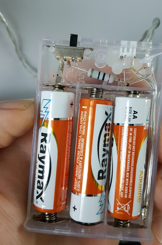

    żona kupiła w biedronce kule led :)
    Kule są zasilane z baterii 3xAA, chciałbym to przerobić na zasilanie 5V z USB.
    Czy zamiast baterii mogę wlutować zasilanie z kabelka USB?
    Czy opornik może zostać czy też powinienem go wymienić?
    W załączniku zdjęcie opornika.
    Tak, ale należy wymienić rezystor. Trzeba policzyć jaką powinien mieć rezystancję (na pewno wyższą). Wzory znajdziesz na forum.

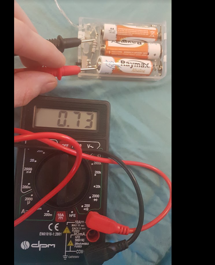

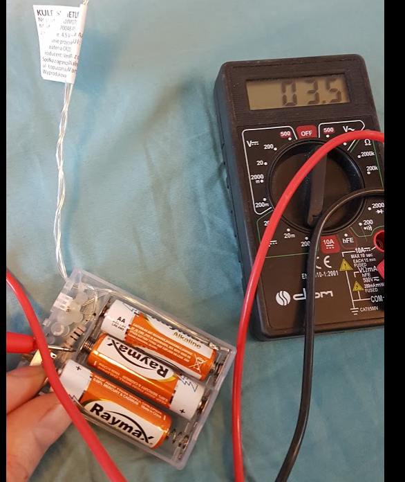

    dobrze to zmierzyłem?
    Prąd wynosi 0,35A?
    • Jak przerobić zasilanie kul LED z 3x AA (4,5V) na 5V USB? pomiar.PNG (826.76 KB) Musisz być zalogowany, aby pobrać ten załącznik.
  • #9 16267994
    miecho18
    Spec od komputerów
    Posty: 18700
    Pomógł: 3087
    Ocena: 2777
    Źle. Ustaw miernik na zakres 10A prądu stałego i przełóż sondę w odpowiednie miejsce.

    teraz dobrze?
    • Jak przerobić zasilanie kul LED z 3x AA (4,5V) na 5V USB? pomiar2.PNG (884.81 KB) Musisz być zalogowany, aby pobrać ten załącznik.
  • #11 16268020
    miecho18
    Spec od komputerów
    Posty: 18700
    Pomógł: 3087
    Ocena: 2777
    Źle, bo mierzyłeś jak dobrze widzę z pominięciem rezystora.

    Fakt, objechało mi - tak to jest jak się jedną ręką mierzy a drugą zdjęcie robi.
    Z rezystorem w układzie wychodzi 0,08A.
    Czyli nowy opornik dla 5V powinien mieć: 62.5Ohm?
    0,08A *x=5V
