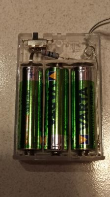

    Cześć
    znalazłem na Forum podobny temat (https://www.elektroda.pl/rtvforum/topic3649286.html) ale zamknięty i nie do końca to samo.
    Mam takie ozdobne światełka LED - zasilane z trzech baterii AA + jeden oporniczek
    Zmiana zasilania bateryjnego 3xAA na zasilanie z ładowarki USB do komórki
    A po domu wala się kilka ładowarek do komórek 5V/1A (mało przydatne do współczesnych telefonów z szybkim ładowaniem) i sterty kabelków USB z końcówką microUSB albo USB-C
    Czy to się da jakoś pożenić?

    Nowe baterie AA mają napięcie około 1,7V.
    Najlepszym rozwiązaniem jest wyliczenie nowej wartości rezystora.

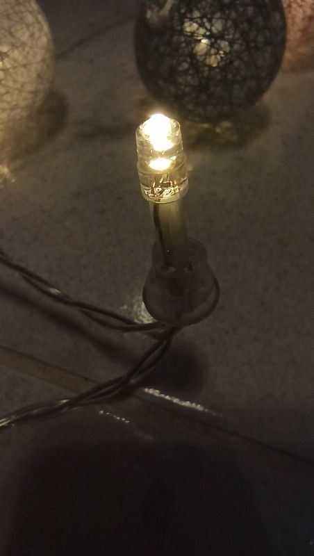

    Pokaż zdjęcie tych "światełek", może coś się "rozjaśni".
    W temacie o którym wspomniałeś w #1, zostały użyte taśmy LED dostosowane do napięcia 5V i każda dioda posiada swój rezystor ograniczający prąd.
    Ciekaw jestem jak to rozwiązano u Ciebie, więc wspomniane zdjęcie byłoby mile widziane.

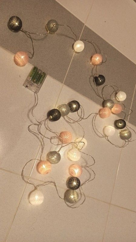

    Szanowni,
    Lampki są na 3 paluszki, ja używam 3 akumulatorki Ni-MH Warty, 1,2V, 2600mAh, które "co chwilę" (3-4 dni) muszę ładować i na ogół się rozładowują wtedy gdy chcę żeby świeciły :D
    Chyba trochę naiwnie liczyłem na odpowiedź w stylu "weź ładowarkę 0,6A, obetnij wtyczkę micro-usb, drugi kabelek podlutuj do '+', trzeci do '-' i tyle. Jeśli typowa ładowarka do komórki, dająca prąd 0,6A (czyli trochę starszego typu, nie 2A, ani tym bardziej mocniejsza) do takiego celu się nie nadaje (ew. wymaga pomiarów, obliczeń, dodatkowej diody itp. itd.) - to jako 'początkujący' ;) czegoś takiego robić nie zamierzam.
    Dzięki wszystkim za udział w dyskusji. W następnym poście wrzucę jeszcze zdjęcie lampek o które ktoś pytał.

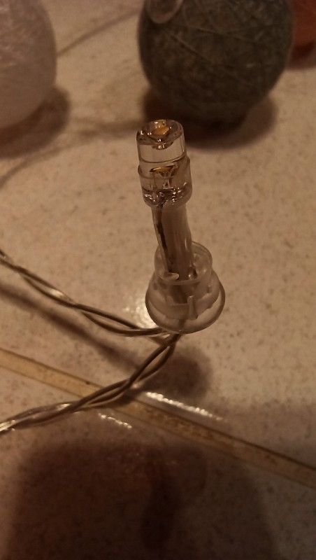

    Yarpen_Zigrin
    Posty: 198
    Pomógł: 2
    Ocena: 14
    Dzięki wszystkim za odpowiedzi, chodziło o minimalistyczne zastąpienie trzech "paluszków" walającą się po domu typową ładowarką do telefonu. Jeśli jak rozumiem nie jest to proste i wymaga zrobienia 'projektu' (obliczeń, zakupu części, itp. itd.) to oczywiście temat idzie do kosza.
    Zdrowych pogodnych świąt dla wszystkich!
    PS zdjęcia poglądowe ;)

    Niestety nie, zdjęcia pokazują oryginalne zasilanie z baterii. Gdyby ktoś podpowiedział które konkretnie złącze wtyczki "micro-USB" podlutować do '+' a które do '-' - to bym tak zrobił. Natomiast kupowanie dedykowanych zasilaczy, montowanie diody prostowniczej itd. nie ma sensu - skórka nie warta wyprawki.
    Awyrdonyt napisał:
    Może kolega uciąć wtyk i przylutować żyły do koszyka na baterię(...) zamiast 20 omów należy włożyć 25 omów i można próbować zasilać diody z zasilacza 5V/0,5A.
    Przegapiłem jakoś ten komentarz, sorry - i dziękuję.
    Przewód USB ma 4 'żyły' - czy po odcięciu wtyczki (nie chcę się bawić w gniazdo) będę wiedział która żyła jest + a która -? Czerwona i czarna wg Wiki?
