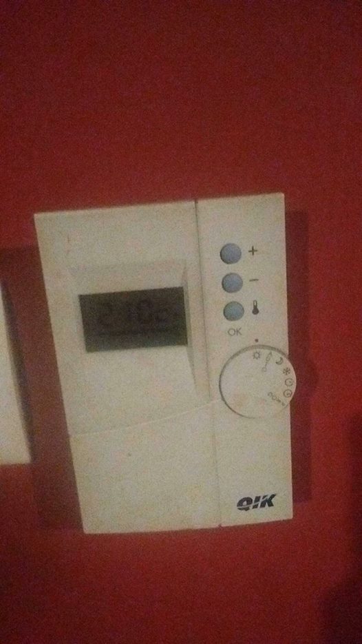

    Mam następujący problem z piecykiem Viessman Vitopend 100. Otóż:
    - grzanie wody w kranach działa bez zarzuty
    - nie włącza się grzanie wody do kaloryferów (nawet jeśli ustalę termostat na 28 stopni, a w domu jest 20 stopni).
    Jeśli chodzi o termostat, to wygląda na to, że działa on dobrze - jeśli manipuluję temperaturą i przekraczam temperaturę rzeczywistą, to zapala się taki "płomyczek", który sygnalizuje wysłanie sygnału do piecyka. Na ekranie piecyka nie pojawia się żaden komunikat błędów. Piecyk wyłączałem już i włączałem - w niczym to nie pomogło.
    Będę bardzo wdzięczny za wszelkie sugestie...

    Nie podałeś jaki masz typ sterownika .. Jeżeli zwykły przewodowy , to zewrzyj bezpośrednio przewody wychodzące do piecyka . Jeżeli " odpali " grzanie CO , to masz sterownik do wymiany .

    Zrób zdjęcie tego termostatu pokojowego, najszybciej wykluczyłbyś usterkę zwierając zacisk przyłączeniowy na płycie kotła, jednak jeżeli nie masz uprawnień i wiedzy - zleć to serwisowi.

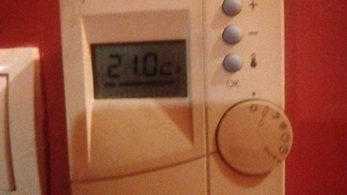

    Nadsyłam zdjęcie mojego termostatu. Viessman Vitopend 100 - Grzanie wody działa, nie grzeje kaloryferów Viessman Vitopend 100 - Grzanie wody działa, nie grzeje kaloryferów

    Należy wyjąć termostat z puszki , lub zdjąć ze ściany . Powinny być z tyłu 2 druciki które dla próby powinieneś zewrzeć . Jeżeli kompletnie nie znasz się na elektryce poproś kolegę który się zna , to on Ci sprawdzi czy ten termostat jest sprawny . Gdyby z termostatu wychodziły 4 druciki , to nic nie kombinuj tylko od razu poproś kolegę , lub sprowadź serwisanta .

    Dziękuję. U mnie jest tak, że jak zdejmę front termostatu (już to robiłem), to z niego wystają prostopadle dwa sztywne druciki, które wpasowuję się (po tym, jak ten front z powrotem założę) w dwie małe dziurki w tym, co zostaje na ścianie. Jak sprawdzić, czy taki termostat działa? (Na elektronice się nie znam, ale jako coś można zrobić bezpiecznie, to to zrobię)

    Zewrzyj cienkim drucikiem te 2 dziurki ( gniazdko ) i napisz czy z piecem wtedy coś się dzieje .

    1. Nie dałem rady zewrzeć drucikiem dziurek (nie miałem w domu druciku ;-)), ale rozmontowałem całość i znalazłem dwa kable wystające ze ściany. Kiedy je zwarłem, włączyło się grzanie kaloryferów. Czy dobrze rozumiem, że do wymiany jest termostat? Jeśli tak, to prosiłbym o sugestie, co prostego i taniego można kupić.

    Tak , jest uszkodzony. Ja używam AURATON 3013. Jest tani , dobrze mi się sprawuje , ale ma tylko 2 programy : dzień i noc .
